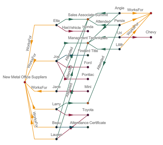

Изменение компоновки, примененной к диаграмме связей

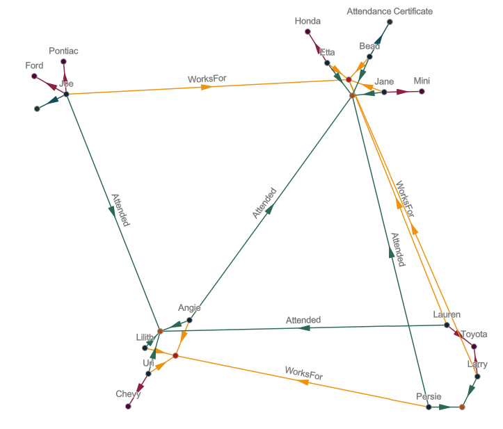

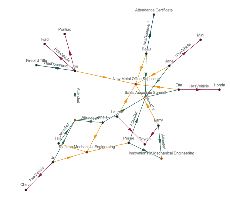

Направленная сила
Компоновка Направленная сила Компоновка Направленная сила рассматривает диаграмму связей, как если бы это была механическая система. Элементы отталкиваются друг от друга как магниты одинаковыми полюсами, в то же время они соединяются друг с другом отношениями. Этот алгоритм постоянно размещает элементы, оценивая возникающие силы, пока не будет достигнуто равновесие. Эта компоновка позволяет визуализировать элементы в кластерах, подчеркивая способ их соединения.
Компоновка Направленная сила используется по умолчанию для упорядочивания элементов и отношений при создании диаграммы связей.
Схема компоновки Направленная сила

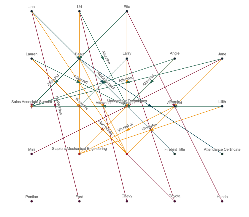

Сообщество
Компоновка Сообщество Компоновка Сообщество находит сообщества, которые являются группами элементов, тесно связанных друг с другом. Компоновка Направленная сила затем используется для упорядочивания сообществ. Силы притяжения в отношениях между элементами различных сообществ ослаблены, поэтому разные сообщества выглядят более обособленными, чем в стандартной компоновке Простая.
Схема компоновки Сообщество

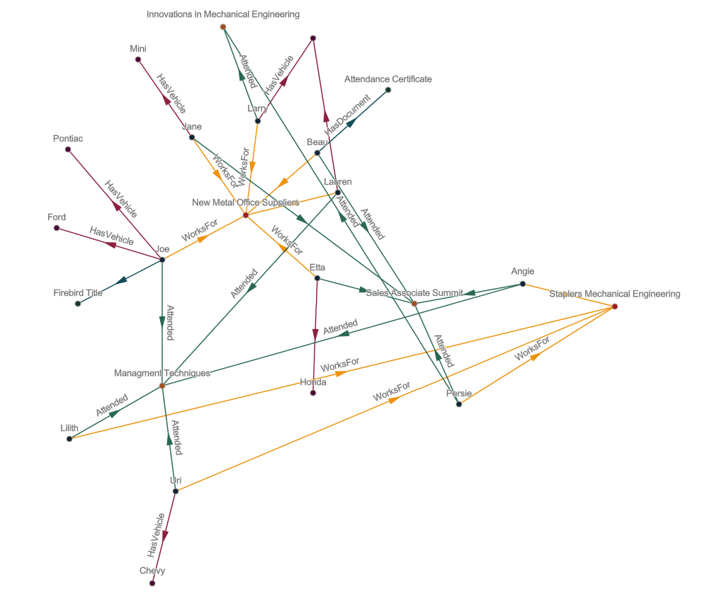

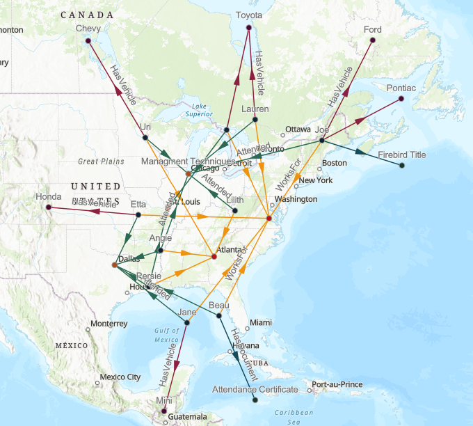

Географическая
Географическая компоновка Географическая компоновка организует пространственные элементы географически, используя их геометрию. Пространственные элементы с пустой геометрией и не пространственные элементы отображаются на диаграмме связей, но их размещение и расположение определяются с помощью компоновки Направленная сила.
Базовая карта вашей организации используется по умолчанию как фон, для обеспечения пространственного контекста.
Схема компоновки Географическая

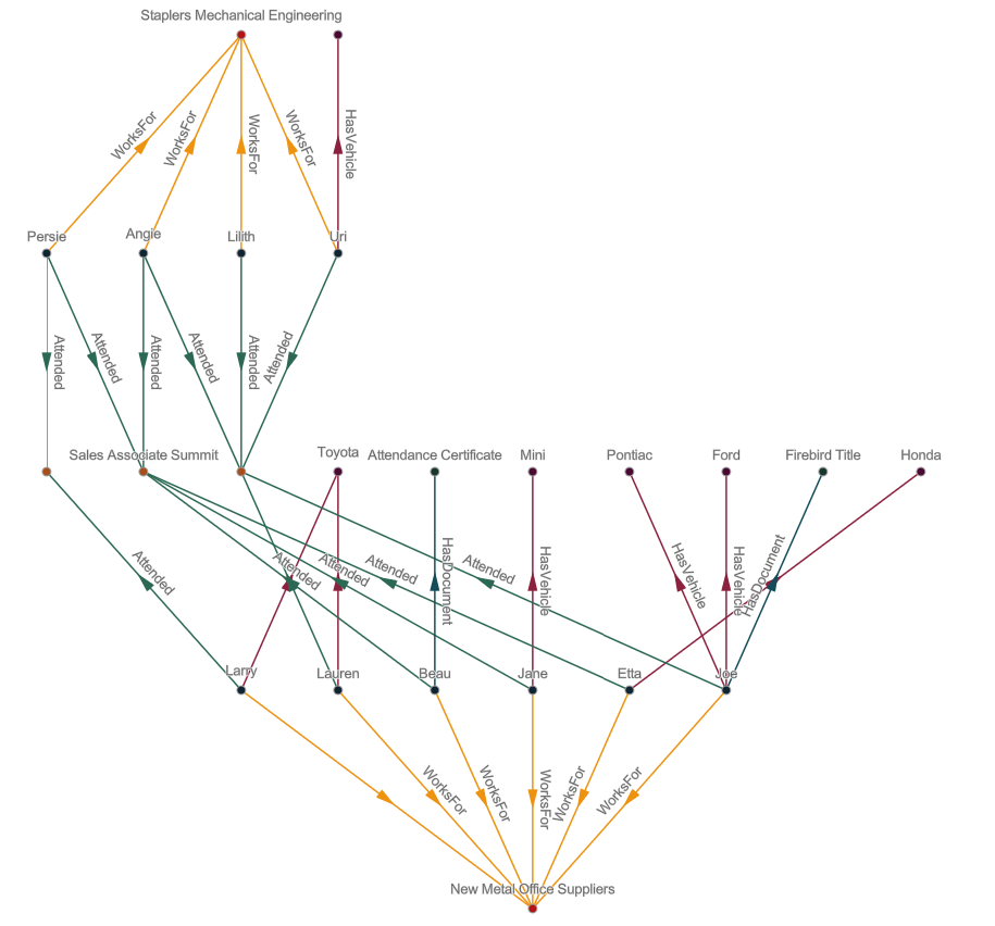

Радиальное дерево
Компоновка Радиальное дерево Компоновка Радиальное дерево помещает корневой элемент дерева в центр круга. Все элементы листьев располагаются по внешнему краю круга. Элементы дерева на каждом уровне иерархии располагаются в концентрических кругах между корневым элементом и внешним краем.
Схема компоновки Радиальное дерево

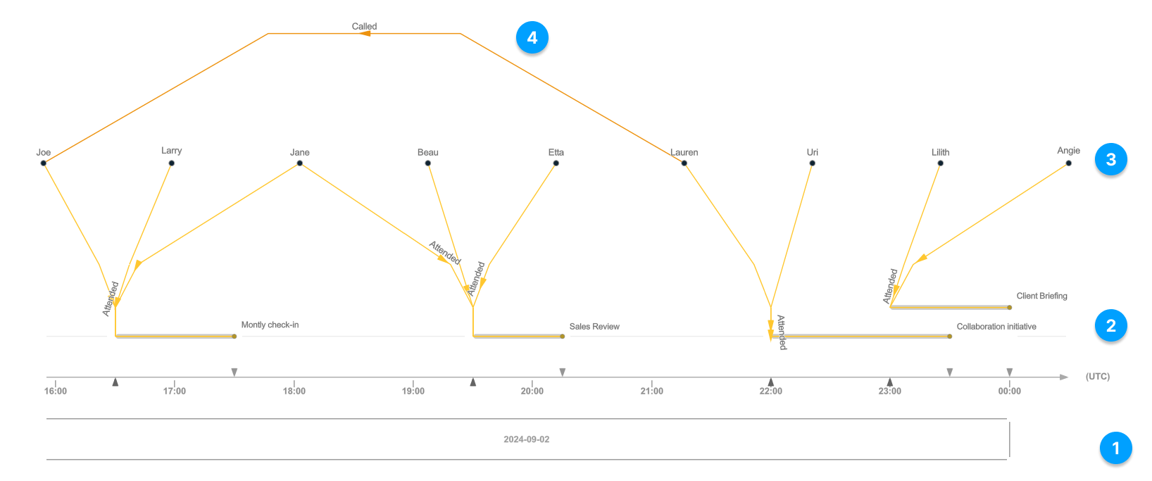

Несколько шкал времени
Компоновка Несколько шкал времени создает индивидуальные временные шкалы для каждого элемента, связанного с событием. Элементы событий размещаются между шкалами времени. Отношения рисуются между шкалой времени и связанным с ней элементом события. Отношения, соединяющие события, которые имеют как начальное, так и конечное время, также называемые событиями продолжительности, имеют прямой угол. Отрезок на временной шкале отражает продолжительность события. В компоновке упорядочены элементы и отношения в зависимости от типа события, как указано ниже:
  • События продолжительных элементов - отношения расположены под прямым углом к событию элемента и отображаются на временной шкале в течение всего времени действия события.
  • События пунктуальных элементов - отношения отображаются по прямой линии от временной шкалы к элементу события.
  • События длительных отношений - отношение отображается на обеих временных шкалах элементов, не являющихся событиями, на протяжении события.
  • События пунктуальных отношений - отношения отображаются по прямой линии от временной шкалы к элементам, не являющимся событиями.
Схема компоновки Несколько шкал времени
Компоновка Несколько шкал времени имеет различные элементы, передающие отношения между событиями во времени.
Ось времени (номер 1 на изображении выше) указывает направление времени, смещение относительно UTC, даты и время, а также начало и конец событий. События представлены на нескольких временных шкалах (номер 2 на изображении выше). Временная шкала может иметь корень временной шкалы (номер 3 на изображении выше), представленный в начале временной шкалы. Корень шкалы времени — это элемент не являющийся событием, который связан с событиями, изображенными на шкале времени. Существует максимум одна временная шкала, не имеющая корня: эта временная шкала содержит события, которые не связаны ни с одним элементом в диаграмме связей. Отношения между элементами, не являющимися событиями, и элементами-не событиями, не связанными с элементами событий (номер 4 на изображении выше), отображаются за пределами корней временных шкал. Шкала времени (цифра 5 на изображении выше).
Вы можете изменить свойства, которые упорядочивают элементы и отношения в этой компоновке, в настройках компоновки.
