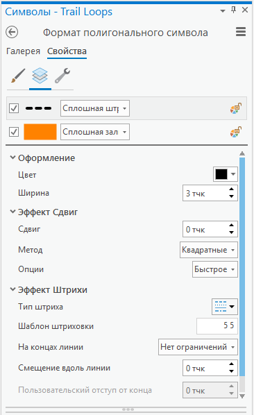

Пример 3: Изменение символов слоя
Этот пример демонстрирует, насколько вложенной может быть модель объекта CIM, а также демонстрирует преимущества доступа на уровне CIM. У управляемого arcpy.mp API ограничен доступ к методам отображений и глубине свойств. Он может изменять только простые свойства и только для слоя по умолчанию для символа. Однако CIM может получать доступ к символам со множеством слоев. Следующий скриншот показывает настройки в приложении, которые недоступны для arcpy.mp API:
Панель Символов для векторного полигонального слоя
Ниже приведен отредактированный и упрощенный файл JSON, в котором отображается только информация метода отображения для символов слоя. renderer, который представляет собой CIMSimpleRenderer, имеет свойство symbol, представляющее CIMSymbolReference, и имеет свойство symbol, которое является CIMPolygonSymbol, и оно имеет два symbolLayers: CIMSolidStroke и CIMSolidFill, каждый из которых отображает свойства, доступные на панели Символы.

Следующий код Python использует доступ CIM для изменения символов слоя. Оба символьных слоя изменены.

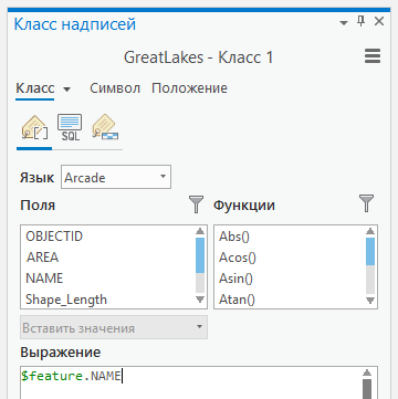

Пример 2: Не доводите до сбоя в работе приложения
В данном примере, механизм построения выражения, связанный со свойствами надписей слоя, изменяется в CIM. На снимке экрана ниже, механизм построения выражения изменяется с Arcade (заданного по умолчанию) на Python. Ниже представлены графики, как это выглядит в UI и в разделе JSON.
Панель выражения Класса надписей для векторного слоя
   "labelClasses" : [

Далее представлен скрипт Python, который изменяет только expressionEngine, но не expression. Это приведет к хаотичным сбоям в работе приложения. Например, после запуска кода, приведенного ниже, когда вы просмотрите свойства надписей для слоя, expressionEngine корректно установлен на Python, но expression все еще использует формат Arcade. В пользовательском интерфейсе, когда вы изменяете механизм выражения обратно на Arcade, выражение отображается в формате Python, в противоположность тому, что должно происходить. Чтобы избежать этого, важно обновить оба свойства expressionEngine и expression.

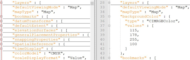

Пример 1: Один класс - цвет RGB
Если вы вставляете новую карту по умолчанию и возвращаете CIM карты backgroundColor, то значение будет NoneType, поскольку это значение не определено в CIM. По умолчанию новый фоновый цвет задается как Нет цвета ". Вы даже не увидите, что этот участник определен в файле JSON. Простой способ определить, что именно должно быть выполнено, это создать карту с фоновым цветом и сохранить изменения до и после в виде файлов карт (.mapx), а затем сравнить различия. На рисунке ниже слева показан снимок экрана JSON до внесения изменений, а справа - после изменений. Их просматривает приложение для сравнения текста WinMerge. Обратите внимание, что справа участник backgroundColor был вставлен между свойствами mapType и bookmarks. Чтобы установить backgroundColor для карты, нужно создать объект цвета - в данном примере это объект CIMRGBColor. Цвет мог бы быть определен с использованием других цветовых моделей, и объект CIM type, представляющий тип класса, был бы другим.
Скриншот результатов до и после вставки фонового цвета в файл JSON.
Следующий код создаст класс CIMRGBColor, который используется для настройки фонового цвета карты. Обратите внимание, что вам может потребоваться отключить базовую карту или другие слои, чтобы увидеть изменения.
p = arcpy.mp.ArcGISProject('current')
m = p.listMaps()[0]
m_cim = m.getDefinition('V3')        #Get the map's CIM definition
#Check to see if a background color exists, if not create a color
if m_cim.backgroundColor is None:
RGBColor = arcpy.cim.CreateCIMObjectFromClassName('CIMRGBColor', 'V3')
RGBColor.values = [115, 178, 255, 100]
m_cim.backgroundColor = RGBColor   #Set the property to the new object
m.setDefinition(m_cim)               #Set the map's CIM definition

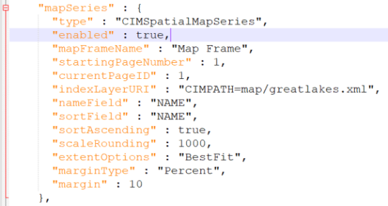

Пример 2: Один класс - Пространственные серии карт
Создание пространственных серий карт с помощью CIM такая же простая задача, что и создание цвета RGB. Пространственная серия карт - это также один объект, но свойств у него больше. На рисунке ниже показан скриншот того, как выглядит пространственная серия карт в файле JSON. indexLayerURI - это концепт, который является уникальным в CIM и который не выделяется как настройка в пользовательском интерфейсе. URI - это уникальный идентификатор для объекта, представленного в CIM для гаранта уникальной ссылки. В случае с данным слоем URI не поменяется, даже если вы измените имя слоя. Единственный способ получения значения indexLayerURI - через определение CIM слоя.
Скриншот результатов пространственных серий карт вставляется в файл JSON.
Следующий код создаст класс CIMSpatialMapSeries, который используется для создания новых пространственных серий карт в компоновке. Этот пример включает дополнительные строки кода для получения значения URI. Обратите внимание, что функции get/setDefinition нужно будет вызвать повторно, чтобы убедиться, что вкладка Страницы серии карт обновилась на панели Содержание.
m = p.listMaps('GreatLakes')[0]
l = m.listLayers('GreatLakes')[0]
l_cim = l.getDefinition('V3')         #Get layer's CIM / Layer URI
lURI = l_cim.uRI                      #Needed to specific the index layer
lyt = p.listLayouts('GreatLakes')[0]
lyt_cim = lyt.getDefinition('V3')     #Get Layout's CIM definition
#Create CIM Spatial Map Series Object and populate its properties
ms = arcpy.cim.CreateCIMObjectFromClassName('CIMSpatialMapSeries', 'V3')
ms.enabled = True
ms.mapFrameName = "Great Lakes MF"
ms.startingPageNumber = 1
ms.currentPageID = 2
ms.indexLayerURI = lURI               #Index layer URI from Layer's CIM
ms.nameField = "NAME"
ms.sortField = "NAME"
ms.sortAscending = True
ms.scaleRounding = 1000
ms.extentOptions = "BestFit"
ms.marginType = "Percent"
ms.margin = 10
lyt_cim.mapSeries = ms                #Set new map series to layout
lyt.setDefinition(lyt_cim)            #Set the Layout's CIM definition
#Force a refresh of the layout and its associated panes

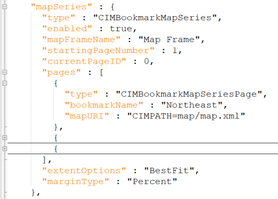

Пример 3: Один зависимый класс - Серии карт с закладкой
В двух предыдущих примерах были показаны классы CIM с простыми свойствами. Как было упомянуто выше, бывают случаи, когда у нового созданного объекта CIM есть значения свойств, которые зависят от других объектов CIM. Функция CreateCIMObjectFromClassName автоматически не сможет создать все зависимые подклассы, так что от вас будет зависеть, следует ли использовать тот же метод для создания зависимых классов объектов. Класс CIMBookmarkMapSeries является примером. У него есть свойство с именем pages, которое представляет собой набор отдельных объектов CIMBookmarkMapSeriesPage. Ниже приведен скриншот того, как Серия карт с закладками представлена в файле JSON. Вы должны обратить внимание, что класс CIMBookmarkMapSeriesPage вложен внутрь класса CIMBookmarkMapSeries. Каждая страница определяется своим bookmarkName, а у каждой закладки есть свой mapURI, который является уникальным идентификатором для карты, с которой связана закладка.
Скриншот результатов серий карт закладок, вставленных в файл JSON.
Код ниже создаст класс CIMBookmarkMapSeries и несколько классов CIMBookmarkMapSeriesPage, которые используются для создания новой Серии карт с закладками в компоновке. Для серий карт с закладками необходима ссылка на URI карт и аналогичные URI для слоев, поэтому это значение вы сможете получить только из определения карты CIM.
m = p.listMaps('Map')[0]
#Get map URI from map CIM
mURI = m_cim.uRI
#Get Layout CIM
lyt = p.listLayouts('No Map Series')[0]
#Create the CIMBookmarkMapSeriesPage(s) necessary for creating the CIMBookmarkMapSeries
#Iterate through each bookmark in the order you want them added to the map series
bkmkNames = ["Northeast", "Southeast", "Northwest",]
pageList = []
for bkmk in bkmkNames:
bkmkPage = arcpy.cim.CreateCIMObjectFromClassName('CIMBookmarkMapSeriesPage', 'V3')
bkmkPage.bookmarkName = bkmk
bkmkPage.mapURI = mURI
pageList.append(bkmkPage)
#Create a Bookmark Object and populate
bmMS = arcpy.cim.CreateCIMObjectFromClassName('CIMBookmarkMapSeries', 'V3')
bmMS.enabled = True
bmMS.mapFrameName = "Map Frame"
bmMS.startingPageNumber = 1
bmMS.currentPageID = 0
bmMS.extentOptions = "BestFit"
bmMS.marginType = "Percent"
bmMS.pages = pageList
#Set map series to layout and set the layout CIM definition
lyt_cim.mapSeries = bmMS
Пример 4: Несколько зависимых классов - Создание полигонального элемента в компоновке
В зависимости от объекта, который вы пытаетесь создать, количество вложенных зависимых объектов может стать большим. Если это возможно, рекомендуется использовать управляемый API, прежде чем пытаться создавать объекты с помощью CIM. Следующий пример кода представляет собой типичный сценарий. Вы увидите, что создание чего-то простого вроде полигонального элемента в компоновке, оказывается имеет множество зависимых объектов. И снова, простой подход - это создать простую компоновку с одним полигональным элементом и экспортировать компоновку в файл .pagx, а затем посмотреть структуру JSON. Другой подход к решению этих более сложных сценариев - построение объектов в обратном порядке. Начните с наиболее вложенных зависимых подклассов и работайте этим способом, чтобы завершить итоговый объект. Ниже приведен пример кода.
Следующий код, по большому счету, создает полигон CIMGraphicElement в компоновке. Он использует CreateCIMObjectFromClassName несколько раз для всех зависимых классов CIM, необходимых для построения полигональных графических элементов.
# A simplified JSON structure outlining the objects needed to be generated for
# creating a polygon graphic element on a layout.
# CIMGraphicElement
#   CIMPolygonGraphic
#     CIMSymbolReference
#       CIMPolygonSymbol
#         CIMSolidStroke
#           CIMRGBColor
#         CIMSolidFill
#           CIMRGBColor
#Reference layout and its CIM definition
lyt = p.listLayouts()[0]
#CIMSolidStoke/CIMRGBColor
strokeRGBColor = arcpy.cim.CreateCIMObjectFromClassName('CIMRGBColor', 'V3')
strokeRGBColor.values = [0, 0, 0, 100]
symLyr1 = arcpy.cim.CreateCIMObjectFromClassName('CIMSolidStroke', 'V3')
symLyr1.capStyle = "Round"
symLyr1.joinStyle = "Round"
symLyr1.width = 1
symLyr1.color = strokeRGBColor
#CIMSolidFill/CIMRGBColor
fillRGBColor = arcpy.cim.CreateCIMObjectFromClassName('CIMRGBColor', 'V3')
fillRGBColor.values = [130, 130, 130, 100]
symLyr2 = arcpy.cim.CreateCIMObjectFromClassName('CIMSolidFill', 'V3')
symLyr2.color = fillRGBColor
#CIMPolygonSymbol
polySym = arcpy.cim.CreateCIMObjectFromClassName('CIMPolygonSymbol', 'V3')
polySym.symbolLayers = [symLyr1, symLyr2]
#CIMSymbolReference
symRef = arcpy.cim.CreateCIMObjectFromClassName('CIMSymbolReference', 'V3')
symRef.symbol = polySym
#CIMPolygonGraphic
polyGraphic = arcpy.cim.CreateCIMObjectFromClassName('CIMPolygonGraphic', 'V3')
polyGraphic.symbol = symRef
polyGraphic.blendingMode = "Alpha"
polyGraphic.placement = "Unspecified"
polyGraphic.polygon =  {"hasZ": True, "rings": [[[5, 6, None], [1, 6, None], [1, 9, None], [5, 9, None], [5, 6, None]]]}
#CIMGraphicElement
graphicElm = arcpy.cim.CreateCIMObjectFromClassName('CIMGraphicElement', 'V3')
graphicElm.anchor = "BottomLeftCorner"
graphicElm.name = "New Rectangle Graphic"
graphicElm.visible = True
graphicElm.rotationCenter = {"x" : 1, "y": 6}
graphicElm.graphic = polyGraphic
#Add element to EMPTY layout element list and set CIM definition
lyt_cim.elements = [graphicElm]
