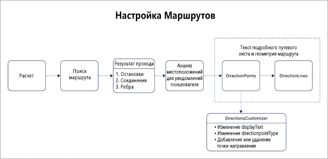

Рабочий процесс настройки путевого листа
Для реализации пользовательских путевых листов создайте класс Python, который наследуется от класса arcpy.nax.DirectionsCustomizer, и связывания класса Python с определенным набором сетевых данных.
При реализации алгоритма настройщика путевых листов существует несколько объектов, которые можно использовать для сбора информации о сети и путевом листе, например DirectionPoint, DirectionsName, ReferenceLandmark и другие.
Пользовательский класс путевых листов
Чтобы создать алгоритм настройщика путевых листов, задайте класс, который наследуется от класса arcpy.nax.DirectionsCustomizer и реализует метод customize. Также можно использовать класс для реализации методов __init__ и attach.

Определение класса настройщика путевых листов
В приведенном ниже примере кода показано определение класса настройщика путевых листов. В этом примере добавляется число в начале каждого маневра в путевом листе. Например, без настройки первым шагом будет Start at Stop1, с настройкой первым шагом будет 1 -> Start at Stop1.
import arcpy
class DirectionsIndexer(arcpy.nax.DirectionsCustomizer):
 """Defines a directions customizer that adds an index number to directions."""
 def customize(self, directions_query: arcpy.nax.DirectionsQuery):
     """Add an index number to each directions maneuver."""
     index = 1
     for junction in directions_query.junctions:
         for point in junction.directionPoints:
             point.displayText = f"{index} -> {point.displayText}"
             index += 1
Связывание настройщика путевых листов с набором сетевых данных
В приведенном ниже примере кода показано создание экземпляра класса настройщика путевых листов и его связывание с объектом набора сетевых данных. Выполните этот рабочий процесс до вызова расчета маршрута (route.solve()).
# Instantiate a directions customizer object that adds an index number
# to each directions maneuver's display text
add_numbers_customizer = DirectionsIndexer()
# Attach the custom directions object to the network dataset
network_dataset.directionsCustomizer = add_numbers_customizer
