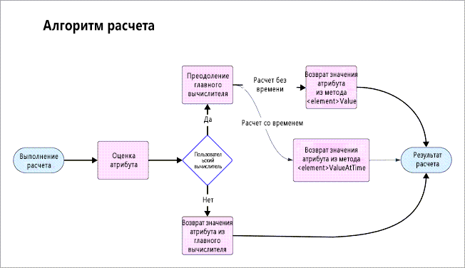

Методы значений
Могут быть реализованы следующие методы значений: edgeValue, edgeValueAtTime, junctionValue, junctionValueAtTime, turnValue и turnValueAtTime. Методы с префиксом edge влияют на значения атрибутов для источников ребер, методы с префиксом junction влияют на значения атрибутов для источников соединений и методы с префиксом turn влияют на значения атрибутов для источников поворотов. Методы с суффиксом AtTime вызываются во время операций расчета с включенным временем, а методы без этого суффикса вызываются, когда время не используется.
В общем, во время операции расчета, когда вычисляется атрибут и имеется подключенная пользовательская оценка, он переопределяет основной. Значение, возвращаемое методом связанного элемента (например, edgeValue), будет использоваться механизмом расчета в оставшейся части анализа. Используя эти методы значений, вы можете реализовать пользовательскую логику для задания конечного значения атрибута элемента.
Методы ValueAtTime предоставляют параметр datetime, который является датой и временем появления элемента на потенциальном маршруте. Эти методы вызываются для каждого элемента потенциально несколько раз во время операции расчета. Любой код в этих методах должен быть исполняемым.
Вы должны реализовать хотя бы один из этих методов значений.
