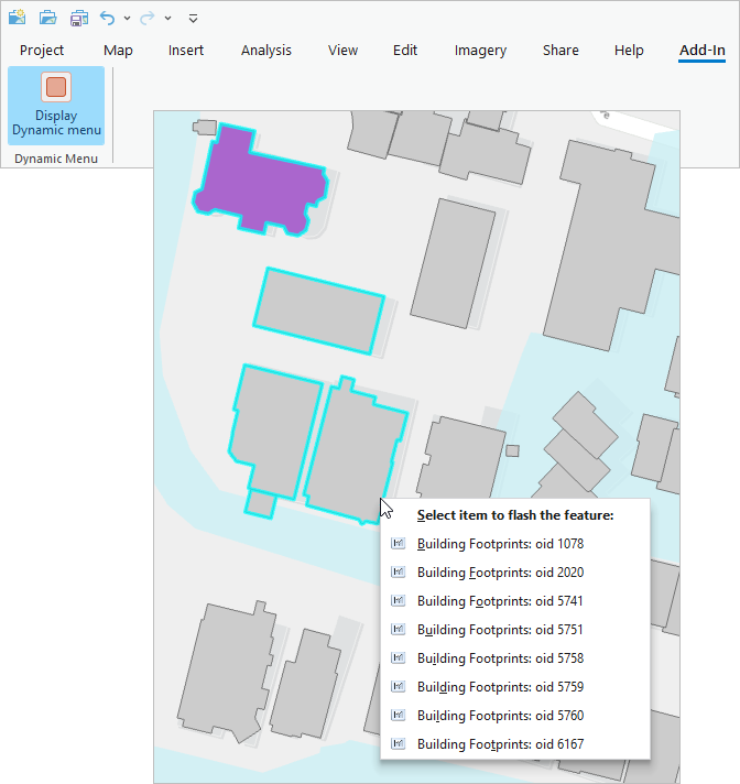

Надстройка DynamicMenu
После установки надстройки DynamicMenu на вкладке Надстройка появляется пользовательский инструмент. Инструмент позволяет вам выбрать несколько объектов из слоя и отобразить контекстное меню с их списком.

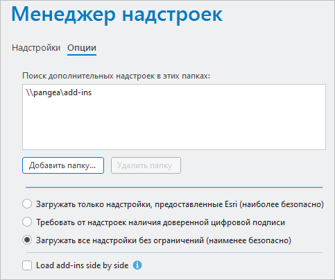

  3. В верхней части страницы Менеджера надстроек щелкните вкладку Опции.
  4. На вкладке Опции щелкните Добавить папку.
  5. В диалоговом окне Обзор перейдите к папке, которую вы хотели бы назначить папкой well-known.
  6. Щелкните папку, чтобы её выбрать, и щёлкните OK.
    Папка Well-known на вкладке Опции Менеджера надстроек
    Путь к этой папке появится в списке известных местоположений.

    По умолчанию выбрана опция загрузки всех надстроек без ограничений. Вы можете выбрать другой вариант, если хотите загружать только надстройки, предоставленные Esri, или только те, которые имеют цифровую подпись доверенного издателя.

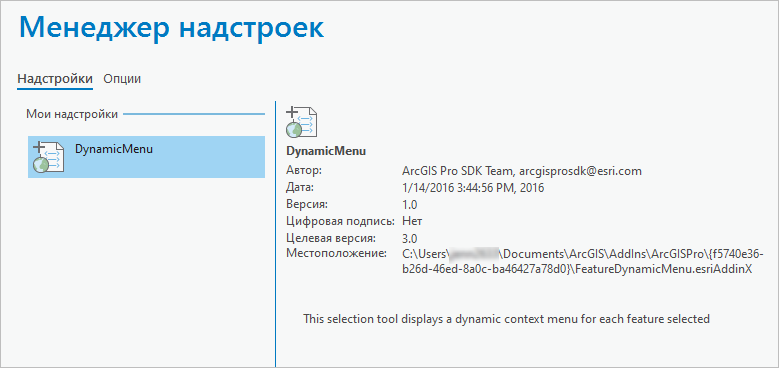

Просмотр надстроек
Вы можете увидеть доступные надстройки на странице Менеджер надстроек в настройках ArcGIS Pro.
  1. Откройте в ArcGIS Pro страницу настройки одним из следующих способов:
    • Щелкнув в открытом проекте вкладку Проект на ленте.
    • На начальной странице щелкните вкладку Настройки .
  2. В списке боковых вкладок щелкните Менеджер надстроек.
  3. На странице Менеджер надстроек на вкладке Надстройки щелкните надстройку для просмотра информации о ней.
    Вкладка Надстройки на странице Менеджер надстроек

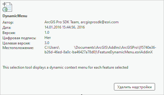

Если надстройка, установленная в Мои надстройки, вам больше не нужна, ее можно удалить со страницы Менеджер надстроек. Удаление установленной надстройки деинсталлирует ее из ArcGIS Pro и перемещает файл .esriAddInX в системную корзину.
  1. Откройте страницу Менеджер надстроек и выберите надстройку, как описано выше в разделе Просмотр надстроек.
  2. Нажмите кнопку Удалить эту надстройку.
    Кнопка Удалить эту надстройку
  3. Нажмите Да в окне Удалить надстройку.
    Надстройка помечена для удаления, но остается доступной в текущем сеансе ArcGIS Pro.
    Надстройка, помеченная для удаления
  4. Закройте и перезапустите ArcGIS Pro.
    Надстройка будет деинсталлирована и удалена со страницы Менеджер надстроек.
