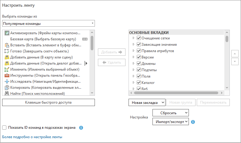

Настройка опций ленты
Вы можете настроить ленту ArcGIS Pro, создавая вкладки и выбирая, какие команды будут на них отображаться. Можно добавлять новые группы и команды в имеющиеся вкладки.
Выполните следующие действия, чтобы открыть опции Настроить ленту:
  1. Откройте в ArcGIS Pro страницу настройки одним из следующих способов:
    • Щелкнув в открытом проекте вкладку Проект на ленте.
    • На начальной странице щелкните вкладку Настройки .
  2. В списке боковых вкладок щелкните Опции.
  3. В диалоговом окне Опции под заголовком Приложение щелкните Настроить ленту.
    Вкладка Настроить ленту в диалоговом окне Опции
    Подсказка:
    Вы также можете открыть опции Настроить ленту следующими способами:
    • На панели Быстрого доступа щелкните ниспадающее меню и щелкните Настроить ленту.
    • Щелкните правой кнопкой любую вкладку ленты или команду и нажмите Настроить ленту.
    • Щелкните вкладку Справка на ленте. В группе Настроить щелкните Лента .

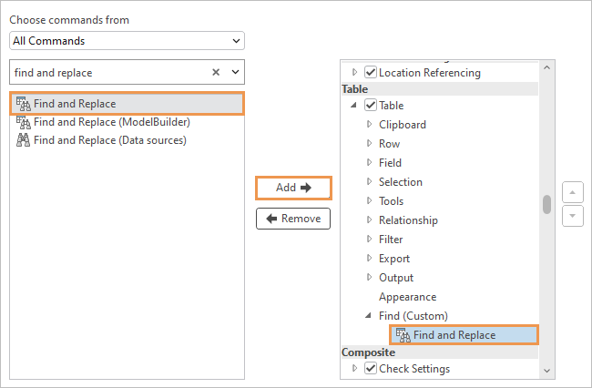

Один из способов настроить ленту — добавить новую группу команд на существующую вкладку.
  1. Откройте опции Настройка ленты.
  2. В прокручиваемом окне справа, представляющем вкладки и группы ленты, при необходимости щелкните стрелку ниспадающего меню или списка Видимые в данный момент вкладки и выберите Все вкладки, чтобы добавить группу на вкладку, которая в данный момент не видна.
  3. Перейдите к вкладке, на которую вы хотите добавить группу.
    Подсказка:
    Вы можете выполнить поиск видимой вкладки или группы с помощью поля поиска под заголовком Выбрать для настройки вкладку или группу ленты.

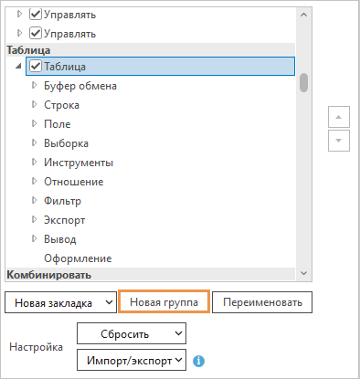

  4. Выберите вкладку. Можно развернуть вкладку для просмотра ее групп.
  5. Щелкните Новая группа.
  ![Выбранная вкладка с указанной кнопкой Новая группа](images/new-group-D6B61.png)
Выбрана контекстная вкладка Таблица. Эта вкладка появится на ленте, когда активен вид таблицы.
Новая группа с именем Новая группа добавляется под другими группами вкладки.
  1. С выбранной Новой группой (пользовательской) щелкните Переименовать.
  2. В диалоговом окне Переименовать измените имя отображения и щелкните OK.
  3. В ниспадающем списке Выбрать команды для добавления примите настройку по умолчанию Все команды или щелкните стрелку ниспадающего меню и выберите другой вариант:
    • Популярные команды — команды, которые регулярно используются в ArcGIS Pro.
    • Видимые в данный момент вкладки — в список команд включены только команды с вкладок, видимых в данный момент в ArcGIS Pro.
    • Все вкладки — в список включены команды со всех вкладок.
    • Популярные инструменты геообработки — инструменты геообработки, которые регулярно используются в ArcGIS Pro.
    • Все инструменты геообработки — все инструменты геообработки, доступные в ArcGIS Pro.
    Подсказка:
    Поле поиска в верхней части списка поможет вам найти команды или инструменты.
  4. В окне прокрутки команд выполните поиск нужной команды.
    Подсказка:
    Расширьте диалоговое окно Опции, чтобы увидеть полные названия команд. Наведите курсор на команду, чтобы увидеть описание ее поведения.
  5. Выберите команду и нажмите Добавить.
    Команда Найти и заменить добавлена в пользовательскую группу
    Подсказка:
    Используйте кнопки со стрелками в правой части диалогового окна, чтобы изменить порядок групп на вкладке или порядок команд в пользовательской группе. Вы не можете менять порядок команд во строенной группе.
  6. Нажмите OK.

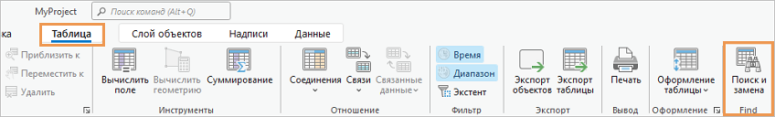

  7. Вернитесь к проекту или откройте новый. На ленте щелкните вкладку, на которую вы добавили новую группу.
    На вкладке появится группа и расположенные в ней команды.
    Лента с пользовательской группой на контекстной вкладке Таблица.

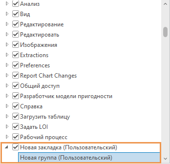

  2. Под прокручиваемым окном справа, представляющим вкладки и группы ленты, щелкните стрелку раскрывающегося списка Новая вкладка и выберите Новая вкладка.
    В этом окне, под заголовком Основные вкладки добавятся новая вкладка и новая группа.
    Новая вкладка, добавленная в список вкладок ленты

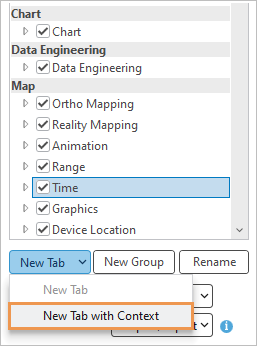

  2. Щелкните стрелку ниспадающего меню Выбрать для настройки вкладку или группу ленты и выберите Все вкладки.
  3. В списке под стрелкой ниспадающего меню прокрутите вниз мимо вкладок, перечисленных в разделе Основные вкладки, к заголовкам контекстных вкладок.
  4. Под заголовком щелкните контекстную вкладку, с которой ваша новая вкладка будет сгруппирована.
    Например, чтобы добавить контекстную вкладку, которая появится рядом с контекстной вкладкой Время, когда активен вид карты, прокрутите до заголовка Карта и щелкните вкладку Время.
    Контекстная вкладка Время появится на ленте, когда для слоя карты включено свойство времени.
  5. Щелкните Новая вкладка и щелкните Новая вкладка с контекстом.
    Новая контекстная вкладка, добавленная в список вкладок ленты
    В окне добавятся новая вкладка и новая группа под контекстной вкладкой.

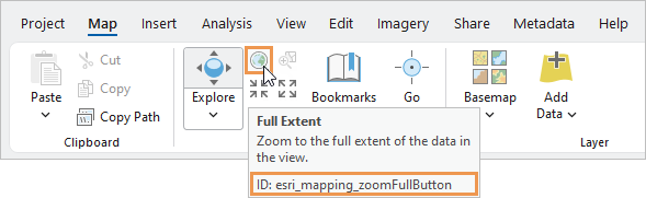

  2. Поставьте отметку Отобразить идентификаторы команд в экранных подсказках.
  3. Нажмите OK.
  4. Вернитесь к проекту или откройте новый. Поместите курсор на команду ленты для отображения подсказки.
    Идентификатор команды для команды Полный экстент на вкладке Карта
  5. Щелкните правой кнопкой команду и щелкните Копировать ID команды.
    Примечание:
    Вы можете копировать идентификатор команды ленты независимо от того, отображаются ли идентификаторы команд. Вы можете видеть, но не копировать идентификаторы команд контекстного меню.

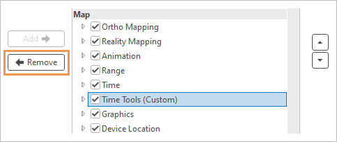

  2. В расположенном справа окне прокрутки (вкладки и группы ленты) найдите и выберите пользовательскую группу или вкладку, либо команду, которую вы добавили в пользовательскую группу.
  3. Щелкните Удалить. Или щелкните правой кнопкой выбранный элемент и нажмите Удалить.
    Выбрана пользовательская контекстная вкладка и указана кнопка Убрать
    В этом примере пользовательская контекстная вкладка удаляется.
    Примечание:
    Удаление вкладки удаляет ее группы и их команды. При удалении группы удаляются ее команды.

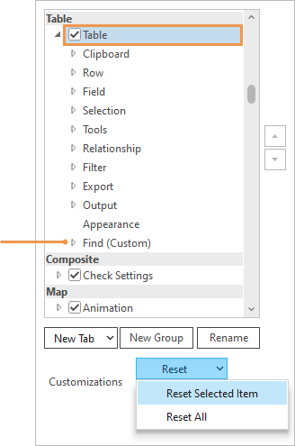

Сброс настроек
Вы можете сбросить настройки к исходным для выбранной вкладки ленты. Вы можете сбросить все настройки к исходным для ленты и Панели быстрого доступа.
Сбросить выбранный элемент
Вы можете сбросить настройки к исходным для встроенной основной или контекстной вкладки ленты.
  2. В расположенном справа прокручиваемом окне (вкладки и группы ленты) перейдите ко встроенной вкладке с пользовательской группой и выберите вкладку.
    Примечание:
    Вы можете удалить пользовательскую вкладку, но не можете ее сбросить.
  3. Щелкните стрелку ниспадающего меню Сбросить и выберите Сбросить выбранный элемент.
    Или щелкните правой кнопкой выбранный элемент и нажмите Сброс.
  ![Выбранная вкладка, содержащая пользовательскую группу с выделенной командой Сбросить выбранный элемент](images/reset-selected-item-1B845.png)
Группа Найти (пользовательская) удалена с контекстной вкладки Таблица.
  1. Нажмите OK.
    Все настройки будут удалены с выбранной вкладки. Настройки других вкладок затронуты не будут.
