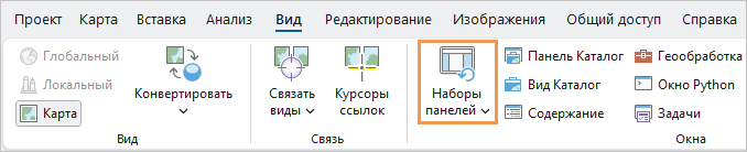

Набор панелей — это набор панелей приложения, которые можно открывать и управлять с помощью команды Наборы панелей на вкладке Вид ленты.
Вкладка Вид ленты с обозначенной командой Наборы панелей

  1. В открытом проекте, на ленте щелкните вкладку Вид. В группе Окна щелкните Наборы панелей .

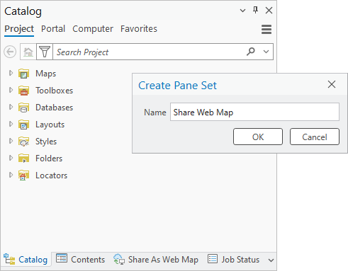

    Откроется диалоговое окно Создать набор панелей.
  3. В диалоговом окне Создать набор панелей впишите имя в окне Имя.
    Диалоговое окно Создать набор панелей над стопкой нескольких панелей
    В этом примере набор панелей Опубликовать веб-карту откроет панели Каталог, Содержание, Опубликовать как Веб-карту и Статус задания.

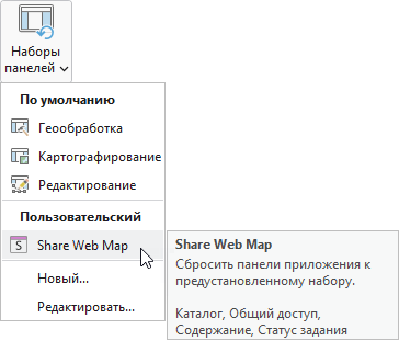

    Новый набор панелей появится под заголовком Пользовательские в ниспадающем меню Наборы панелей. Вы можете навести на него курсор, чтобы увидеть, какие панели он включает.
    Ниспадающее меню Наборы панелей и подсказка экрана для пользовательского набора панелей
    Значок отображает первую букву имени пользовательского набора панелей.
