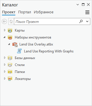

Наборы инструментов проекта
Вы можете добавить набор инструментов, содержащий инструменты для проекта, в раздел Наборы инструментов вкладки Проект, которые являются ярлыком для набора инструментов, поддерживаемого вместе с проектом.
Чтобы добавить набор инструмента в ваш проект, щелкните правой кнопкой любой набор инструментов в папке или в подключении к базе данных и выберите Добавить в проект. Также можно щелкнуть Проект > Набор инструментов > Добавить набор инструментов на вкладке Вставка ленты либо щелкнуть правой кнопкой узел Наборы инструментов вкладки Проект и выбрать Добавить набор инструментов.
Вы можете добавить наборы инструментов на панель Каталог - во вкладку Избранное, чтобы сделать ярлык для набора инструментов, который не зависит от вашего открытого проекта. Чтобы добавить в избранное набор инструментов, щелкните на нем правой кнопкой мыши в папке или подключении к базе данных и выберите Добавить в избранное .
