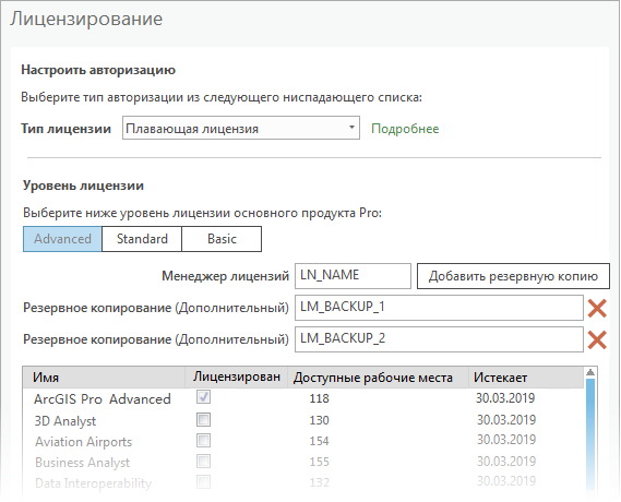

  3. В диалоговом окне Лицензирование в ниспадающем списке Тип лицензии выберите Плавающая лицензия.
  4. В разделе Уровень лицензии щелкните необходимый вам уровень лицензии: Advanced, Standard или Basic.
  5. В текстовом окне License Manager введите имя менеджера лицензий.
    Имя менеджера лицензий – это имя компьютера, на котором установлен менеджер лицензий. Имя предоставляется вашим администратором лицензии на программное обеспечение.
  6. Дополнительно, щелкните Добавить резервную копию, чтобы добавить резервную копию менеджера лицензий.
    Примечание:
    Можно добавить до четырех менеджеров лицензий резервного копирования. Если вам необходимо больше четырех резервных копий, введите имена менеджеров лицензий в последнее поле Резервная копия, разделяя их точкой с запятой таким образом: @LM_BACKUP_5;@LM_BACKUP_6;@LM_BACKUP_7.

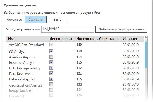

    Диалоговое окно лицензирования, где Тип лицензии задан как Плавающая лицензия
    Отображаются доступные лицензии и дополнительные модули. По умолчанию должна быть отмечена лицензия основного ядра (например, ArcGIS Pro Advanced). Если вы не видите появившихся лицензий, щелкните Обновить.
  7. В столбце Лицензировано поставьте отметки напротив нужных вам дополнительных модулей. Нажмите OK.

  4. В разделе Уровень лицензирования щелкните необходимый уровень лицензии и отметьте все дополнительные модули, которые вы хотите использовать.
    Диалоговое окно лицензирование
    Приложение должно быть закрыто, чтобы изменения вступили в силу.
