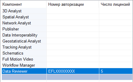

  10. На странице Авторизация дополнительных модулей в разделе Дополнительные модули укажите номер авторизации для желаемого дополнительного модуля. В окне Число лицензий укажите количество лицензий.
    Авторизованный дополнительный модуль Data Reviewer с пятью плавающими лицензиями
