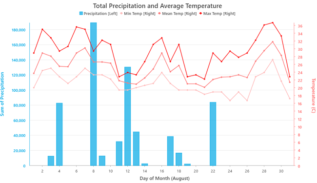

Пример
Создайте комбинированную диаграмму и сравните общее количество ежедневных осадков со средней, минимальной и максимальной дневной температурой в августе, используя следующие настройки:
  • Ось X—Date
  • Левая ось Y:
    • Имя поля—Precipitation, Агрегирование—Сумма, Тип серии—Столбец
  • Правая ось Y:
    • Имя поля—Temperature, Агрегирование—Среднее, Тип серии—График
    • Имя поля—Temperature, Агрегирование—Минимум, Тип серии—График
    • Имя поля—Temperature, Агрегирование—Максимум, Тип серии—График
Комбинированная диаграмма сравнения общего количества осадков за день со средней, минимальной и максимальной дневной температурой за август.
