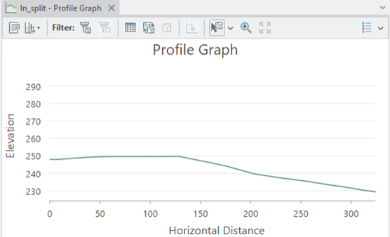

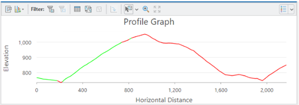

Вы можете выбрать один из вариантов в ниспадающем меню Стиль: Только линия, Линия и вершины или Заливка.
Ниже приведен пример опции Только линия:
График профиля Только линия

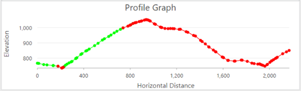

Ниже приведен пример опции Линия и вершины:
График профиля Линия и вершины

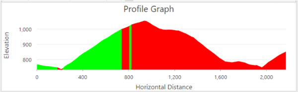

Ниже приведен пример опции Заливка:
График профиля Заливка

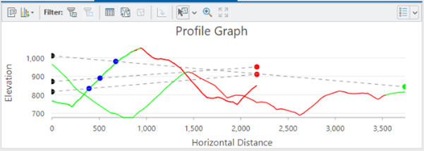

В этом разделе есть опции Точки и Соединяющая линия. Оба зависят от выходных данных, содержащих дополнительные поля OBSERVERZ, TARGETZ и OBSTR_DIST (в инструменте Линия видимости они называются графическими атрибутами). Для каждой линии видимости, используемой в качестве входных данных для инструмента Линия видимости, обычно имеется одна видимая и одна невидимая линия. Если в инструмент не были введены объекты мультипатч, выходные линии видимости будут представлять собой профиль поверхности. Если среди входных объектов были объекты мультипатч, линии видимости проходят вдоль воображаемой прямой 3D-линии от наблюдателя до цели.
Опции Точки и Соединяющая линия описываются ниже:
  • Точки — поставьте эту отметку, чтобы отобразить точки наблюдателя, цели и препятствия. Точки наблюдателя и цели учитывают любые вертикальные смещения, которые были применены при запуске инструмента Линия видимости. Точка препятствия, если таковая имеется, лежит вдоль воображаемой прямой трехмерной линии, соединяющей точку наблюдателя с точкой цели.
  • Соединяющая линия — отметьте эту опцию, если вы хотите, чтобы линия, соединяющая точку наблюдателя с точкой цели, была нарисована для каждой линии видимости источника.
Если точка наблюдателя или цели имеет вертикальное смещение и находится выше любой вершины вдоль видимой или невидимой линии, вы можете не увидеть ее. Можно увеличить максимальное значение по оси y на вкладке Оси, чтобы увидеть эту точку или точки.
Следующий пример трех пар видимых и невидимых линий получен в результате работы инструмента Линия видимости с отображением точек и соединяющих линий. В этом случае две пары идентичны, поэтому создается впечатление, что линий всего две пары.
Пример выходного графика профилей инструмента Линия видимости
Примечание:
Смещения были добавлены в точках наблюдателя и цели, так что высота точек на графике выше увеличена. Дополнительные сведения см. в разделе Линия видимости.

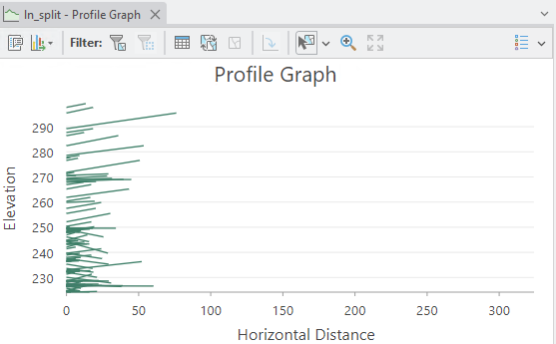

На следующем графике профиля показаны отдельные линии (до включения опции Связывание):
Отельные линии на графике профиля
На следующем графике профиля показана связанная линия (до включения опции Связывание):
Связанная линия на графике профиля
Составные линии должны отображаться с пробелами, если они есть между частями. Отслеживание курсора должно вести себя логично в составных линиях с пробелами и в цепочках. Выборка не имеет значения в связывании.

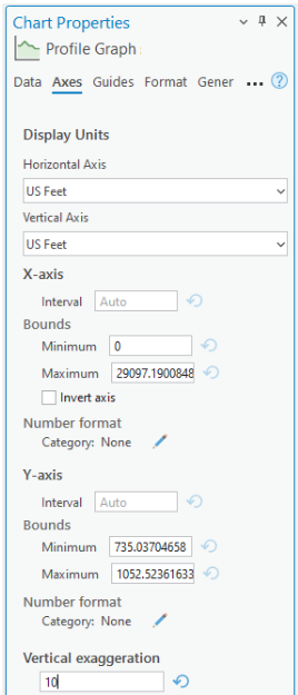

Вкладка Оси
Графики профиля строятся на основе непрерывных значений горизонтального расстояния по оси х и высоты (z) или измерения (m) по оси у. Горизонтальное расстояние соответствует расстоянию от начала каждой 3D-линии, спроецированной на горизонтальную плоскость, измеренному вдоль этой линии. Не важно, все ли вершины коллинеарны в этой горизонтальной проекции. Автоматическая настройка видимых и невидимых линий, выводимых инструментом Линия видимости, или опциональное объединение линий, не входящих в этот вывод, приведет к тому, что некоторые или большинство линий не будут начинаться с нуля на оси x.
Вкладка Оси на панели Свойства диаграммы
Единицы измерения для горизонтальной и вертикальной осей, отображаются в ниспадающих меню на вкладке Оси панели Свойства диаграммы. После создания графика профиля, его единицы измерения устанавливаются равным единицам набора данных. Если единица измерения не назначена, то единицей измерения будут метры (значение по умолчанию). После того как профиль создан, можно выбрать из ниспадающих меню другие единицы измерения, оси графика автоматически обновятся.
Инвертировать оси
Опция Инвертировать оси влияет только на ось x (горизонтальную ось). Если эта отметка установлена, график будет отрисован справа налево, а не слева направо.
Вертикальное преувеличение
При создании графика профиля он заполняет окно диаграммы. При изменении размера окна график профиля перерисовывается, что обычно изменяет видимое вертикальное преувеличение. Вы можете редактировать минимальные и максимальные границы для любой из осей x и y или для обеих осей. Это также обычно изменяет видимое вертикальное преувеличение.
Вы можете осуществить вертикальное преувеличение, указав значение опции Вертикальное преувеличение. Чтобы удалить значение, нажмите кнопку Сброс рядом с текстовым окном.
Значение 1 означает, что вертикальный масштаб будет таким же, как и горизонтальный. Большие значения увеличивают вертикальный масштаб, и в этом случае график будет выше или раздут в вертикальном направлении, а меньшие значения уменьшат вертикальный масштаб. Если оставить этот параметр пустым, щелкнув кнопку Сброс, система построения графиков автоматически подгонит значения оси Y, а масштаб оси Y будет зависеть от формы окна и значений, указанных для минимумов и максимумов осей, если таковые имеются.
Если для этого параметра задано значение, график будет центрирован по вертикали.

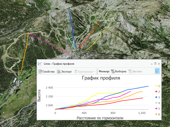

Пример
В примере ниже показан график профиля, который показывает, как меняется высота вдоль входной 3D линии.
  • Ось X ­— горизонтальное расстояние
  • Ось Y – высота
График профиля с шестью линиями
