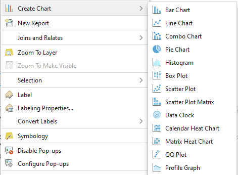

  4. На контекстной вкладке слоя Данные в группе Визуализация нажмите кнопку Создать диаграмму .
    Либо вы можете щелкнуть слой правой кнопкой на панели Содержание и выбрать Создать диаграмму .
  5. Щелкните График профиля .
Графики
Список доступных графиков

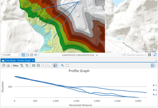

  3. Создайте 3D-линии, сделав следующее:
    1. Щелкните инструмент Линия.
    2. Оцифруйте интерактивно линии на поверхности, которые вы собираетесь использовать для создания графика профиля.
    Инструмент Линия создает объект непрерывной линии с несколькими вершинами.
    Подробнее о создании линейных объектов см. в разделе Создание полилинейных объектов. Другой способ создания 3D линий, нанесенных на поверхность, – это использовать инструмент геообработки Интерполировать форму.
  4. Щелкните Сохранить , чтобы сохранить новые линейные объекты.
  5. Создайте график профиля, сделав следующее:
    1. Выберите новые 3D-линии помощью инструмента выборки. Если вы не выберете ни одной линии, то все линии в слое будут отображены на графике профиля.
    2. Щелкните на слое на панели Содержание.
    3. На вкладке Данные в группе Визуализация нажмите кнопку Создать диаграмму .
      Либо вы можете щелкнуть слой правой кнопкой мыши на панели Содержание и выбрать Создать диаграмму .
  6. Щелкните График профиля в списке диаграмм.
На основе выбранных линий вновь созданного слоя будет построен график профиля или будут использованы все линии слоя, если выделение отсутствует.

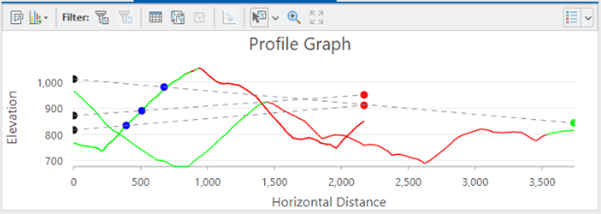

Вы можете создать графики профиля в ArcGIS Pro из выходных данных инструмента Линия видимости. На графике профиля могут быть отображены следующие категории элементов:
  • Видимые и невидимые линии от точки наблюдения до целевой точки
  • Точка наблюдателя, целевая точка и возможная точка препятствия
  • Пунктирная линия, соединяющая наблюдателя и целевую точку
График профиля с тремя категориями элементов
