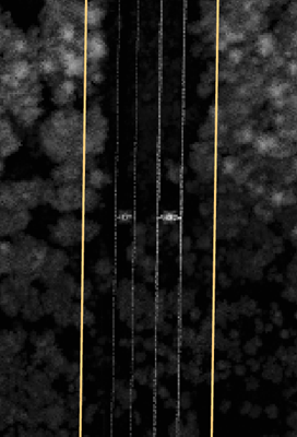

  4. Используйте инструмент геообработки Вычесть для создания нормализованной ЦММ (ЦММ - ЦМР), чтобы выделить линии электропередач. Создайте границы обработки, охватывающие все линии электропередач с соответствующим буферным расстоянием (например, 10 метров).
    Граница линии электропередачи
    Линии электропередач в нормализованном растре ЦММ, желто-коричневые линии показывают границы обработки.

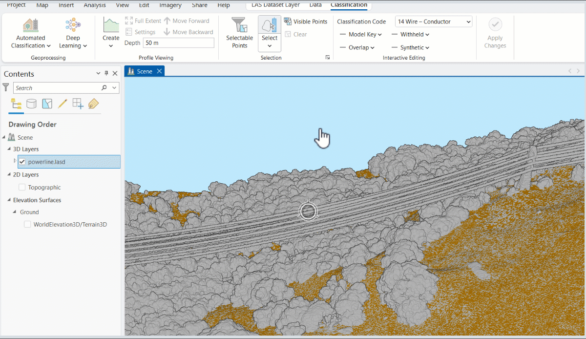

  6. Классификация линий электропередач в средстве просмотра профиля вручную
    Классификация линий электропередач в средстве просмотра профиля вручную.

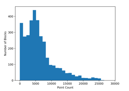

После завершения работы инструмента просмотрите гистограммы в Сообщениях, чтобы оценить, подходят ли значения размера блока и ограничения точек в блоке. Выходные данные обучения сохраняются в папке с расширением .pctd, содержащей две подпапки: "train" и "val", которые включают экспортированные обучающие данные и данные проверки соответственно. Точечные данные хранятся в файлах .h5 и организованы в блоки.
Гистограмма результатов
Гистограмма показывает распределение количества точек по блокам. При ограничении точек в блоке по умолчанию 8192 для любых блоков, превышающих это число, будет выполнена подвыборка. Увеличение ограничения до 30 000 может помочь избежать подвыборки, при условии, что у вашего графического процессора достаточно памяти для обработки.

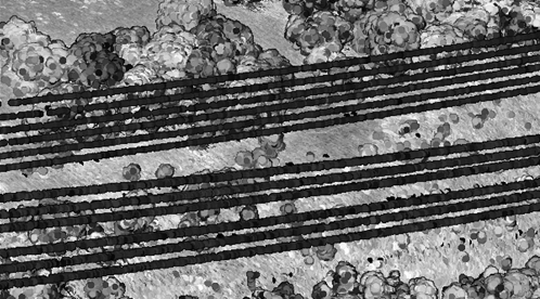

Изображение интенсивности линий электропередач
Это облако точек лидара отображается на основе значений интенсивности. Линии электропередач демонстрируют заметно более низкие значения интенсивности по сравнению с другими объектами, что делает интенсивность ценным атрибутом для отличия линий электропередач от окружающих объектов.

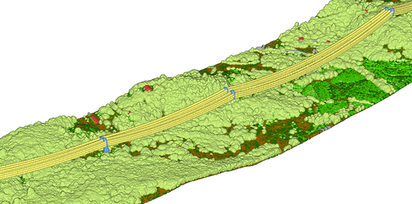

После завершения работы инструмента проверьте результаты в виде Сцены. Используйте инструменты интерактивной выборки и редактирования для исправления любых неправильно классифицированных точек линий электропередач. Кроме того, используйте инструмент геообработки Извлечь линии электропередач из облака точек для создания 3D-линий, моделирующих линии электропередач. Для дальнейшего анализа используйте инструмент геообработки Создать поверхность клиренса, чтобы очертить зону пустоты вокруг линий электропередач. Объекты в пределах зоны, часто деревья, находятся в опасной близости от линий электропередач, создавая такие риски, как отключение электроэнергии или опасность пожара, и должны быть устранены незамедлительно.
Результаты по линиям электропередач
Линии электропередач классифицированы с помощью обученной модели.
