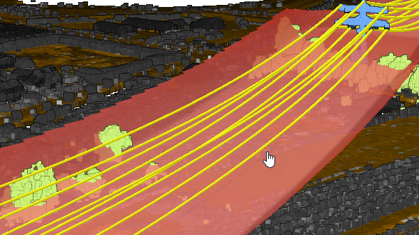

Создает растровую поверхность, моделирующую зону клиренса вокруг линейных 3D-объектов.
Иллюстрация
Иллюстрация инструмента Создать поверхность клиренса
Использование
  • Зона клиренса представляет собой теоретическую высоту области вокруг конкретного объекта, которая должна оставаться свободной от вторжений со стороны других объектов. В контексте линий электропередачи эта зона может представлять собой область максимальной высоты, которую может достигать растительность, чтобы свести к минимуму риск пожара или других опасностей; любую растительность выше зоны клиренса необходимо обрезать. В контексте улиц и тротуаров зона клиренса может представлять собой наименьшую высоту, на которую растительность может проникнуть на пути транспортных средств, велосипедистов и пешеходов, чтобы не нарушать безопасность. Для судоходных фарватеров зона клиренса может представлять судоходный путь, который должен быть очищен от любых осадочных отложений.
  • Поверхность клиренса можно сравнить с поверхностью высот, моделирующей реальные измерения, чтобы определить, где нарушены зоны клиренса. Можно использовать инструмент Насыпи/Выемки для оценки двух поверхностей, чтобы определить площадь поверхности и объем каждого нарушения непрерывной зоны клиренса. Поверхность высот, созданная по реальным измерениям, должна отражать направленное смещение зоны клиренса. Например, если зона клиренса определяет максимальную высоту потенциального источника вторжения, как в случае с наступлением растительности на линии электропередач или осадочных отложений вдоль судоходных каналов, поверхность высот, созданная на основе реальных измерений, должна иметь смещение для значений максимальных значений высоты деревьев и осадочных отложений. Аналогично, если зона клиренса определяет минимальную высоту потенциального источника проникновения, такого как растительность вокруг тротуаров и проезжей части, поверхность высот, созданная на основе реальных измерений, должна иметь смещение для минимальных значений высоты. Поверхность высот реальных измерений в данных LAS можно создать при помощи инструмента Набор данных LAS в растр, а инструмент Облако точек в растр можно использовать для облаков точек I3S.
  • Используйте инструмент Извлечь линии электропередач из облаков точек с опцией устранения влияния ветра при построении линий электропередач, которые будут использоваться в качестве входных данных для моделирования зон клиренса. Положение точек, фиксирующих линии электропередачи, обычно искажается под действием ветра, что может вызвать значительные отклонения в положении линии электропередачи. Удаление влияния ветра приводит к созданию линий электропередач, отражающих нормальный путь проводящего кабеля.
  • Если для зоны клиренса требуется включение нескольких растровых поверхностей, моделирующих различные типы требований к пустоте, используйте инструмент Мозаика в новый растр с соответствующим оператором слияния для типа моделируемого клиренса.
