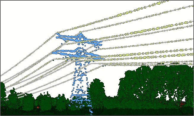

Иллюстрация
Иллюстрации инструмента Извлечь линии электропередач из облака точек
Использование
  • Этот инструмент моделирует каждый сегмент линии электропередач между двумя точками подвески как отдельные линейные объекты. Точки, принадлежащие одному и тому же пролету, помещаются на цепную линию, формирующую результирующий линейный объект. Входное облако точек должно включать точки, представляющие линии электропередач, классифицированные с использованием уникального значения кода класса, исключающее точки, представляющие другие объекты Наилучший результат получается из точек, представляющих линии электропередач, равномерно собранные на расстоянии, соответствующем, как минимум, половине расстояния, разделяющего отдельные кабели.
  • Пролет связанных кабелей, в котором два или более проводов прикреплены друг к другу, лучше всего моделировать как один линейный объект, задавая точечный допуск, который аппроксимирует радиус связанных кабелей.
  • Поправка на ветер может быть применена либо для имитации линий электропередачи в состоянии покоя, когда ветер отсутствует, либо для создания линий электропередачи с подбором точек размещения с учетом ветра. Удаление влияния ветра может обеспечить лучшее представление линий электропередачи для таких приложений, как оценка вырубки растительности. Когда выполняется улучшенная коррекция ветра, это позволяет точнее разместить линии в исходных точках. Однако это размещение действует только в отношении линий, которые смещаются в одном направлении, поэтому такого размещения для линий электропередач, обладающих скачкообразными колебаниями, может не произойти. Рекомендуется повысить точечный допуск, если желаемый результат не будет получен для конкретных линий электропередач.
