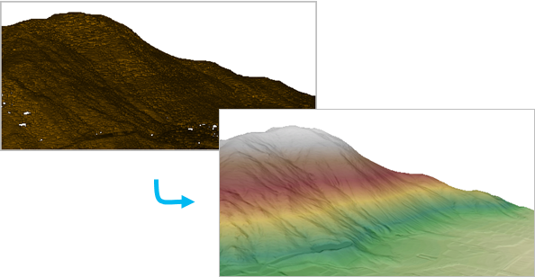

Создает растровую поверхность на основе значений высот из файла пакета сцены облака точек (файл *.slpk) или сервиса Индексированного слоя 3D-сцен (I3S).
Иллюстрация
Использование
Этот инструмент создает растровую поверхность путем оценки значений ячеек с помощью биннинга, при котором облако точек делится на прямоугольные области, соответствующие размеру выходной ячейки. Значения растра назначаются на основе параметров Тип назначения ячейки и Метод заполнения пустот. Параметр Тип назначения ячейки управляет тем, как определяются значения для ячеек, содержащих точки, а параметр Метод заполнения пустот управляет тем, как определяются значения для ячеек, не содержащих точек.
