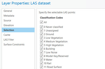

Щелкните Точки, доступные для выборки , чтобы открыть свойства слоя набора данных LAS, файла .las или .zlas. В диалоговом окне Свойства слоя можно указать, какие точки будут доступны для выборки для данного слоя набора данных LAS. Коды классификации в наборе данных LAS перечислены на вкладке Выборка. Вы можете сделать доступными для выборки определенные коды классификации, используя поля для отметок. Это удобно для интерактивной классификации точек. Например, чтобы переклассифицировать определенные объекты, в данный момент - неклассифицированные точки, вам надо, чтобы для выборки были доступны только неклассифицированные точки. Вы также можете перейти на вкладку Выборка, щелкнув Точки, доступные для выборки на вкладке Классификация в группе вкладок Слой набора данных LAS.
Вкладка выборки свойств Слоя набора данных LAS

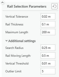

Параметры выборки железной дороги
  • Допуск по вертикали - это допустимое отклонение по Z, позволяющее определить, является ли точка частью рельса и будет ли она включена в выборку. По умолчанию 0.02 м.
  • Толщина рельса ограничивает расстояние поиска слева и справа вдоль рельса. По умолчанию 0.1 м.
  • Максимальная длина - это максимально допустимое расстояние вдоль рельса в обоих направлениях для выбора точек как железной дороги. По умолчанию 200 м.
  • Радиус поиска - это расстояние от конечных точек движущегося окна, в пределах которого точка оценивается как точка рельса. По умолчанию 0.25 м. Хорошее значение радиуса поиска должно допускать скачкообразные промежутки, но не быть чрезмерно большим, так как большее значение значительно замедлит работу инструмента выбора.
  • Длина перемещения рельса - это длина окна перемещения (активного набора точек), которое непрерывно перемещается вдоль рельса после выбора точки на рельсе. Если значение слишком мало, выборка может отклониться. Если значение слишком велико, инструменту будет труднее проходить повороты, но он будет лучше работать при пересечении железнодорожных путей. По умолчанию 0.5 м.
  • Вертикальный порог - это минимальное расстояние над землей, на котором точка считается точкой рельса. По умолчанию 0.01 м.
  • Предел выбросов — это максимально допустимое количество выбросов. Если количество выбросов ниже этого предела, они исключаются из выборки. По умолчанию 5 точек.
