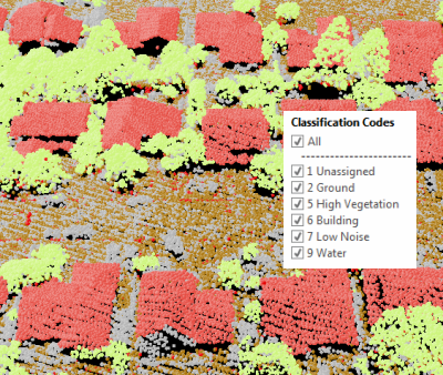

Классификация лидарных точек
Каждая точка может характеризоваться присвоенным ей классом классификации, определяющий тип объекта, от которого отразился лазерный сигнал. Лидарные точки могут быть классифицированы на несколько категорий, таких как поверхность Земли, верхняя граница полога леса и водная поверхность. Классам присваиваются целочисленные значения кодов, хранящиеся в файлах LAS.
Коды классификации были утверждены Американским обществом фотограмметрии и дистанционного зондирования (American Society for Photogrammetry and Remote Sensing – ASPRS) для форматов LAS 1.1, 1.2, 1.3 и 1.4. ArcGIS Pro поддерживает все версии LAS. Формат LAS 1.4 является самой последней и содержит дополнительную классификацию точек и информацию, которая приводится ниже. Стандарт определяет коды классов 0—63 как предопределенные и зарезервированные коды классов, в то время как 64-255 являются определяемыми пользователем кодами классов.
Коды классификации для формата LAS 1.1 – 1.4
Если вы работаете с форматом LAS 1.1 – 1.4, используйте предопределенные схемы классификации ASPRS для каждой категории данных. Ниже представлена таблица с кодами классификации LAS, присвоенными ASPRS для этих версий LAS:
