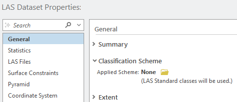

Свойства набора данных LAS
После создания файла шаблона классификации LAS его можно импортировать в набор данных LAS или файл формата LAS с помощью диалогового окна Свойства набора данных LAS на панели Каталог. На вкладке Общие найдите раздел Схема классификации и найдите файл шаблона, который вы хотите применить к данным облака точек.
Свойства наборов данных LAS
Импортированная схема классификации LAS сохраняется в наборе данных LAS. Если схема классификации LAS предоставлена другим пользователям, они также смогут просмотреть настроенные надписи и цвета при условии, что файл метаданных также предоставлен.
Набор данных LAS не запоминает файл шаблона, использованный для импорта его схемы классификации. Если файл шаблона обновлен или перезаписан, набору данных LAS потребуется повторно применить шаблон, чтобы получить изменения.
