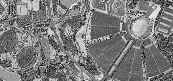

Если данные лидара содержат значения интенсивности, по ним можно получить изображения, напоминающие черно-белые аэрофотоснимки. ArcGIS Pro позволяет строить изображения интенсивности по данным лидара.
Изображение интенсивности
Это пример изображения интенсивности в ArcGIS Pro.
