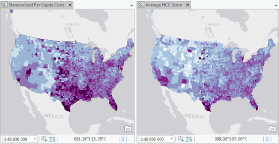

Ниже приведены две карты округов США, отображающие информацию о получателях Medicare в 2011 г. На первой карте показаны различия в расходах на медицинскую помощь на душу населения. Вторая карта отображает различия в общем состоянии здоровья населения. С помощью визуального сравнения вы можете получить представление о взаимосвязи между двумя переменными, отметив, где карты имеют сходства и различия.
Создавая точечную диаграмму тех же переменных, можно более четко показать взаимосвязь между расходами на медицинскую помощь и состоянием здоровья населения. Положительная взаимосвязь между двумя переменными показана восходящим наклоном линии тренда. Значение R2 показывает, что здоровье населения составляет примерно 41,5 процента от разницы в расходах на медицинскую помощь на душу населения.
