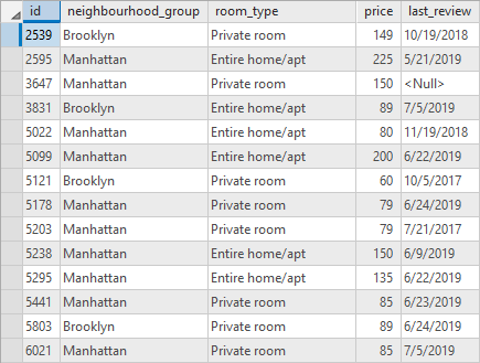

Рассмотрим набор данных со следующей таблицей атрибутов:
Пример таблицы атрибутов

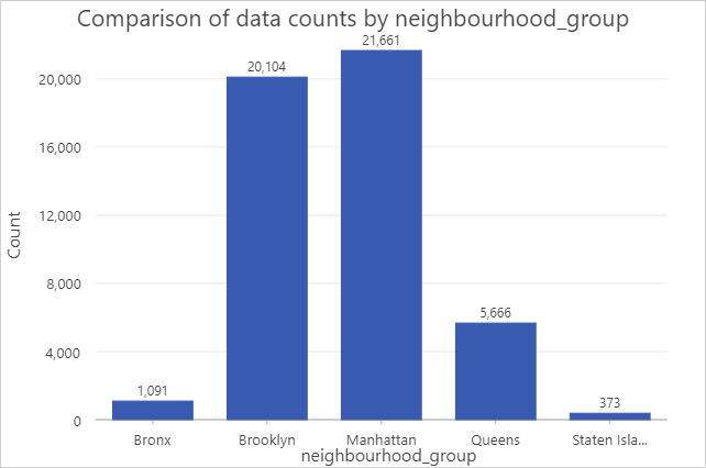

Вы можете создать столбчатую диаграмму, чтобы исследовать распределение категорий поля neighbourhood_group, например:
Иллюстрация столбчатой диаграммы
Когда вы экспортируете эту диаграмму в таблицу, таблица суммирует столбчатую диаграмму следующим образом:
Суммарная таблица столбчатой диаграммы
