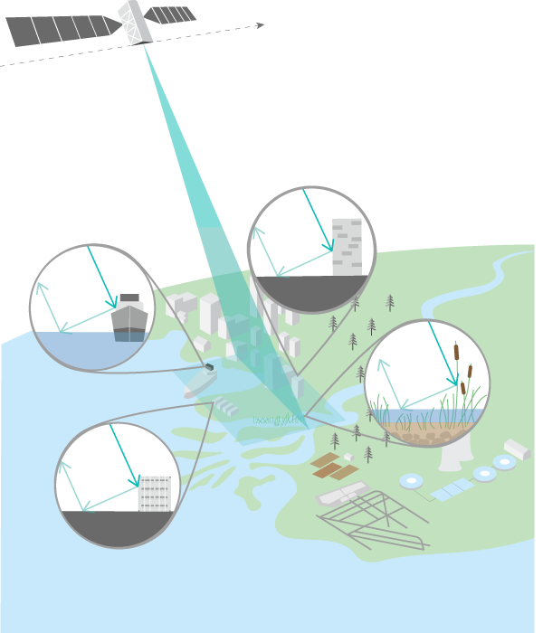

При двойном отражении сигнал, идущий от радара, один раз отражается от вертикальной цели и попадает на гладкую поверхность, а после этого, отражаясь от гладкой поверхности, возвращается обратно к сенсору. Для этого пути рассеяния поляризация не изменяется и вызывает сильное обратное рассеяние в сополяризованном канале и низкое обратное рассеяние в кросс-поляризованном канале.
Обратное рассеяние с двойным отражением
Показано обратное рассеяние с двойным отражением для корабля (вверху слева), городского строения (вверху справа), грузового контейнера (внизу слева) и затопленной растительности (внизу справа).

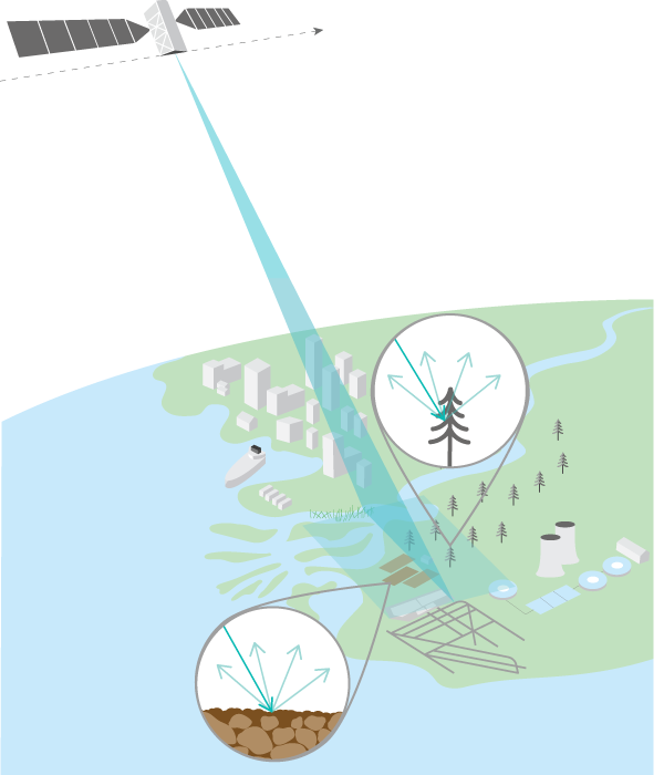

При объемном рассеянии радиолокационный сигнал многократно отражается от трехмерного объекта, случайным образом меняя поляризацию во время отражений. Объемное рассеяние имеет место в короткой или редкой растительности, такой как кусты, полукустарники и сельскохозяйственные культуры.
Объемное и диффузное рассеяние
Вверху справа показано объемное рассеяние для деревьев, крупного кустарника и городской застройки. Внизу слева показано диффузное рассеяние для неровных поверхностей.
При диффузном рассеянии сигнал радара отражается один раз от шероховатой поверхности и рассеивается в различных направлениях. Чем более неровная поверхность, тем выше сополяризованное обратное рассеяние.

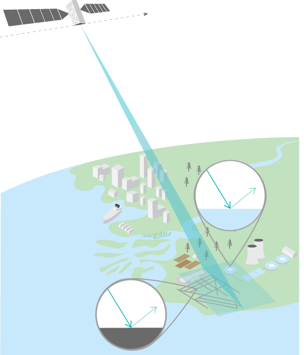

При рассеянии одиночных отражений, также называемом зеркальным отражением или прямым рассеянием, электромагнитный сигнал отражается один раз от гладкой поверхности, отражаясь в направлении, перпендикулярном исходному сигналу.
Рассеяние одиночных отражений
Показано рассеяние одиночного отражения для гладких поверхностей, таких как дороги и асфальтированное покрытие (внизу слева) и водные поверхности (вверху справа).

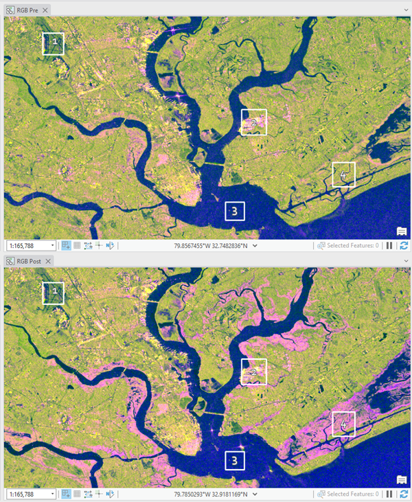

Ниже показаны примеры цветовых комбинаций каналов до и после урагана с использованием R: VV, G: VH, B: VV-VH в децибелах. На синтезированных цветных изображениях водоемы, включая океан и реки, показаны синим цветом, городские постройки - желтым, растительность и лесные массивы - зеленым, а затопленная растительность на водно-болотных угодьях - розовым. Некоторые оптимально ориентированные городские строения также окрашены в розовый цвет.

До и после урагана
Наверху - синтезированное цветное изображение, полученное до урагана. Внизу - синтезированное цветное изображение, полученное после урагана. Области интереса (AOI) показаны белыми прямоугольниками.
Интерполяция областей интереса
Четыре области интереса (AOI), которые будут интерпретироваться, описаны в следующей таблице:
AOI
Интерпретация
AOI 1
Зеленые пикселы соответствуют диффузному рассеянию от травы. Синие пикселы соответствуют рассеянию одиночного отражения от гладкой бетонной площадки и взлетно-посадочных полос аэродрома. Обратное рассеяние для этого региона одинаково на синтезированных цветных изображениях до и после урагана. Постоянное обратное рассеяние означает, что область на изображении не была затоплена после урагана.
AOI 2
Желтые пикселы , расположенные рядом с синими пикселами, соответствуют рассеянию с двойным отражением и объемному рассеянию от кораблей в порту. Желтые и белые пикселы соответствуют рассеянию с двойным отражением и объемному рассеянию от транспортных контейнеров, ориентированных ортогонально направлению обзора радара.
Розовые пикселы на изображении, сделанном до урагана, соответствуют рассеянию с двойным отражением от городских построек в порту, которые ориентированы ортогонально направлению обзора радара. Эти пикселы розовые, а не желтые из-за небольшого объемного рассеяния, обусловленного редким расположением структур.
Новые розовые пикселы на изображении, сделанном после урагана, соответствуют затопленной растительности. Эти пикселы вновь затопленных областей наблюдаются на севере вдоль побережья и на юге - вдоль берегов реки .
AOI 3
Синие пикселы соответствуют рассеянию одиночного отражения от постоянных водоемов. Обратное рассеяние не меняется на изображениях, полученных до и после урагана.
AOI 4
