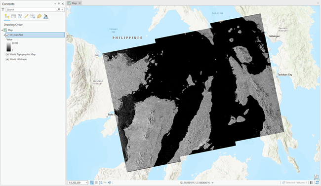

Одинарная поляризация
Показана визуализация по умолчанию для данных SAR с одиночной поляризацией.

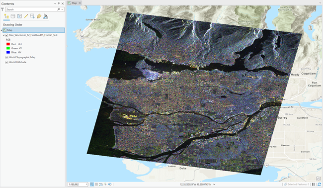

Если данные сенсора имеют двойную поляризацию (либо VV, VH, либо HH, HV), данные обрабатываются как двухканальный растровый слой и визуализируются с использованием символов RGB. По умолчанию они отображается как Красный = канал 1, Зеленый = канал 2 и Синий = канал 2.
Двойная поляризация
Показана визуализация по умолчанию для данных SAR с двойной поляризацией.

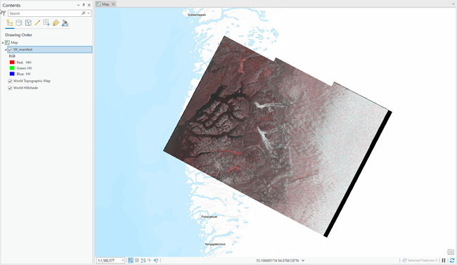

Если данные сенсора имеют четырехкратную (полную) поляризацию (включая VV, VH, HH и HV), они обрабатываются как четырехканальный растр и визуализируются с использованием символов RGB. По умолчанию они отображается как Красный = канал 1, Зеленый = канал 2 и Синий = канал 3.
Четырехкратная поляризация
Показана визуализация по умолчанию для данных SAR с полной поляризацией.
