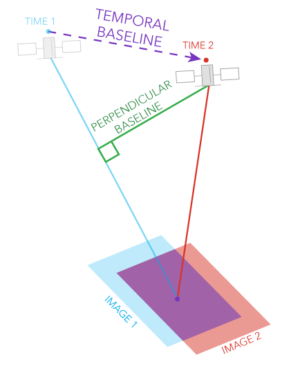

  • Рекомендации по линиям базиса для приложений InSAR приведены в следующей таблице:
    Тип линии базиса
    Описание
    Меньшая линия базиса
    Большая линия базиса
    Перпендикулярная линия базиса
    Компонент физического разделения между двумя положениями съемки спутника, перпендикулярными линии видимости (LOS).
    Сохраняет фазовую когерентность, что идеально подходит для мониторинга деформации поверхности. Чувствительность к перепадам высот снижена, что делает ее менее идеальной для генерации ЦМР.
    Повышает чувствительность к топографии, что идеально подходит для генерации ЦМР.
    Временной базис
    Разделение времени между двумя захватами.
    Улучшенная когерентность в динамичных областях, и захватывает быстрые изменения, такие как оползни и землетрясения.
    Подходит для выявления медленной, кумулятивной деформации, такой как тектоническое движение, хотя она несет риск декорреляции.
    Перпендикулярные и временные линии базиса
