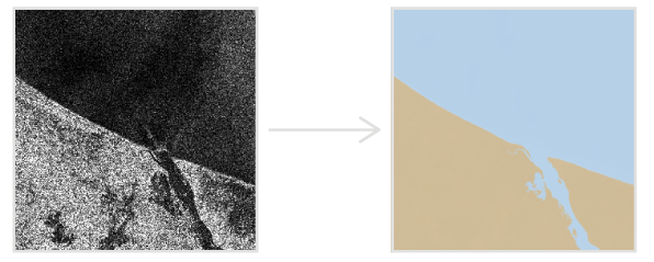

Находит водные объекты, используя входные данные радиолокатора с синтезированной апертурой (SAR) и ЦМР.
Инструмент использует входные данные обратного рассеяния радара для выявления пикселов, которые классифицируются как вода, затем строит полигоны для водных объектов. Инструмент также создает полигоны для областей, не принадлежащих к водным объектам, которые будут считаться сушей.
Иллюстрация
Иллюстрация инструмента Извлечь водоем
