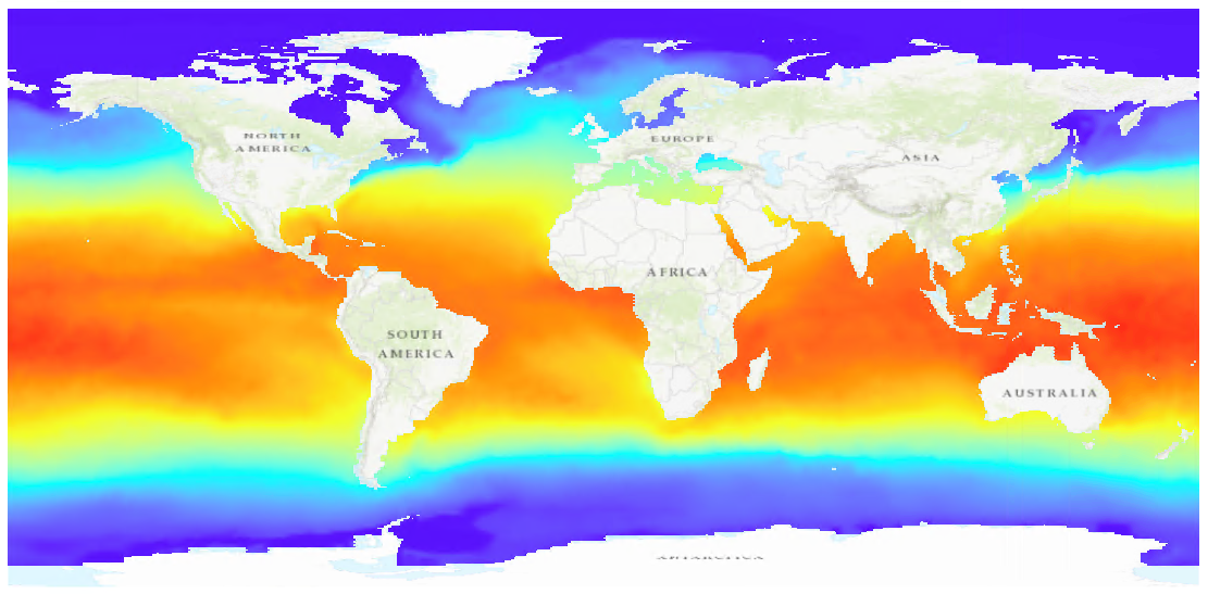

    Этот файл NetCDF содержит ежемесячные данные о температуре поверхности моря за 36 лет с 1980 по 2015 год.
    Слой NetCDF отображает температуру поверхности моря по всему миру.

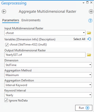

  1. На вкладке Многомерные, в группе Анализ нажмите кнопку Агрегировать, чтобы открыть инструмент геообработки Агрегировать многомерный растр.
    Этот инструмент объединяет срезы из существующего многомерного набора данных по измерению для создания нового многомерного растра CRF.
    Примечание:
    Если дополнительный модуль ArcGIS Image Analyst не был лицензирован для ArcGIS Pro, вы не сможете получить доступ к этим инструментам.
  2. Введите следующие параметры:
    1. В качестве Входного многомерного растра выберите CFSR_sst.nc.
    2. В разделе Переменные отметьте cfsrsst [StdTime=432] ((null)).
    3. Для Выходного многомерного растра выберите YearlySST.crf.
    4. Для Измерения выберите StdTime.
    5. Для Метода агрегирования выберите Максимум.
    6. Для Определения агрегирования выберите Ключевое слово интервала.
    7. Для Ключевого слова интервала выберите Ежегодно.
    8. Отметьте Игнорировать NoData.
    Диалоговое окно Агрегировать многомерный растр
  3. Щелкните Запустить.
    Результатом является набор многомерных растровых данных в формате .crf, содержащий годовое максимальное значение температуры поверхности моря для каждого пиксела и каждого года в наборе данных.

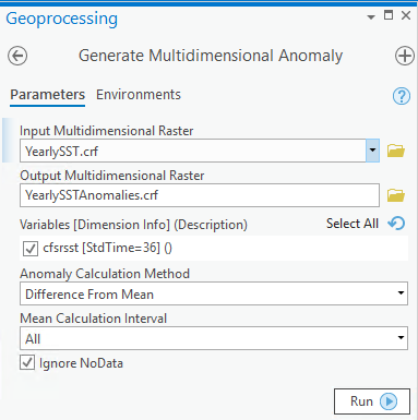

  5. Щелкните кнопку Назад на панели Геообработка, чтобы перейти обратно в меню. Откройте инструмент Создать многомерную аномалию в наборе инструментов Многомерный анализ.
    Этот инструмент генерирует многомерный растр CRF, отображающий для каждого года разницу в температуре между каждым пикселом и глобальным средним значением за этот год.
  6. Введите следующие параметры:
    1. Для Входного многомерного растра выберите YearlySST.crf.
    2. Для Выходного многомерного растра выберите YearlySSTAnomalies.crf.
    3. В разделе Переменные отметьте cfsrsst StdTime=36.
    4. Для Метода вычисления аномалии выберите Отличия от среднего.
    5. Для Интервала расчета среднего выберите Все.
    6. Отметьте Игнорировать NoData.
    Диалоговое окно Создать многомерную аномалию
  7. Щелкните Запустить.
    Когда инструмент завершится, на карте появится новый растровый слой.

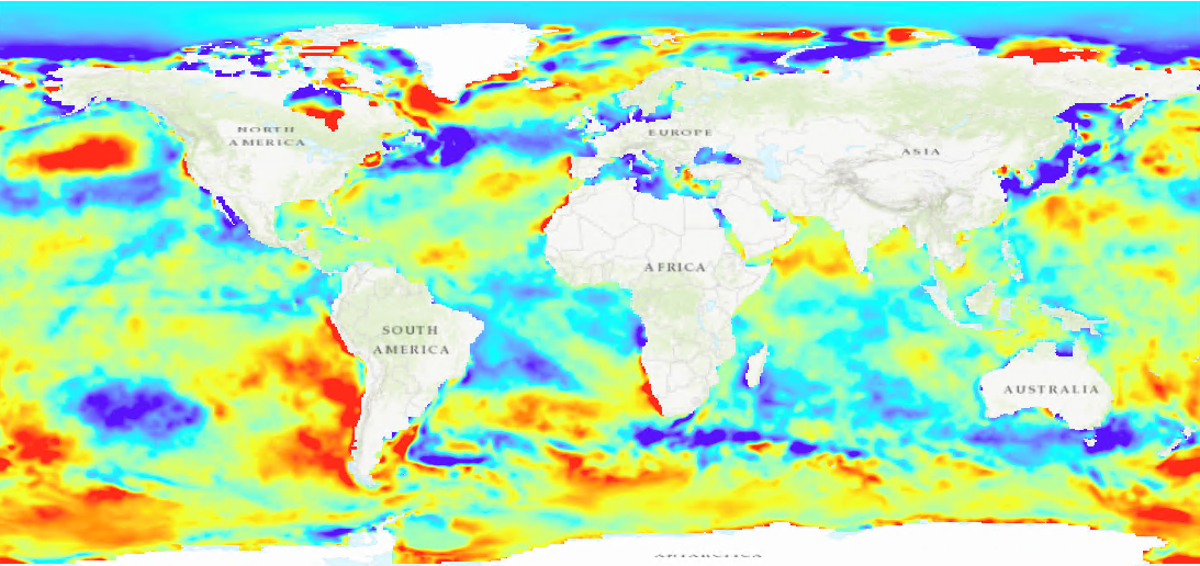

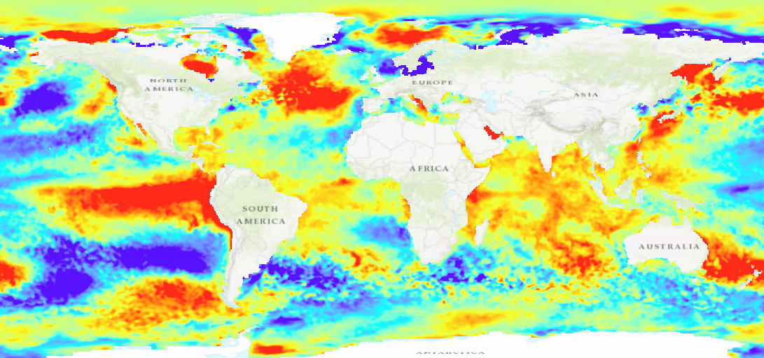

  8. Со слоем YearlySSTAnomalies.crf на панели Содержание откройте вкладку Оформление под контекстной вкладкой Растровый слой на ленте. В группе Отображение щелкните ниспадающее меню Тип растяжки и выберите Среднеквадратическое отклонение.
    Результатом является набор многомерных растровых данных в формате .crf, где пикселы, выделенные красным цветом, указывают на максимальные годовые температуры, которые были выше среднемировой температуры поверхности моря в этом году. Пикселы, выделенные синим цветом, указывают на температуру ниже среднемировой.

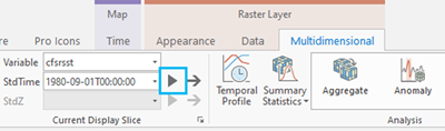

  1. Выберите слой YearlySSTAnomalies.crf на панели Содержание и откройте вкладку Многомерные на ленте.
  2. В группе Срез текущего отображения нажмите кнопку Воспроизвести срезы по StdTime, чтобы увидеть обновление отображения каждый год в наборе данных.

  3. Установите StdTime в Срезе текущего отображения на 1998-01-01T00:00:00 - 1998-12-31T23:59:59, чтобы увидеть годовые температурные аномалии за 1998 год.
    Аномалия температуры поверхности моря в 1998-1999 годах
    у западного побережья Южной Америки появилась большая красная область. Аномалия простирается через Тихий океан, показывая область, где максимальные температуры были намного выше, чем температура мирового океана.

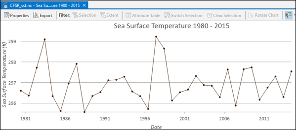

  4. Щелкните правой кнопкой слой CFSR_sst.nc, выберите Создать диаграмму и выберите Временной профиль.
    Появится панель Свойства диаграммы, а также в нижней части проекта появится окно диаграммы.
  5. Настройте временную диаграмму:
    1. Щелкните кнопку точки под Задать область интереса. Поместите точку в Тихом океане в большой красной области, описанной выше (около 84.2696° западной долготы и 4.433006° южной широты).
    2. В разделе Опции биннинга времени измените Размер интервала на 1 год.
    3. При необходимости в разделе Все местоположения используйте ниспадающее меню в столбце Переменная, чтобы выбрать cfsrsst.
    На диаграмме обновляется временной профиль местоположения точки за 36 лет данных. Вы можете дополнительно настроить диаграмму, используя вкладки Оси, Направляющие, Формат и Общие в верхней части панели Свойств диаграммы.

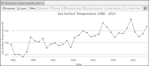

  6. В разделе Формат времени для Формата даты выберите (гггг) или 2020 (гггг). Для Формата времени выберите <none>.
  7. Перейдите на вкладку Общие на панели Свойств диаграммы. Измените название диаграммы на Температура поверхности моря с 1980 по 2015 год. Измените заголовок по оси X на Дата, а заголовок по оси Y на Средняя температура поверхности моря (K).
    Диаграмма температуры поверхности моря в центральной и восточно-центральной частях Тихого океана
    Обратите внимание, что максимальная температура была намного выше в течение двух лет, чем в другие годы. Наведите курсор на две точки, чтобы увидеть, что в 1983 и 1997 годах температура воздуха была выше средней.
    Эти два года и большая красная область в данных об аномалиях соответствуют двум явлениям Эль-Ниньо, при которых в центральной и восточно-центральной частях Тихого океана образуется полоса теплой океанской воды.

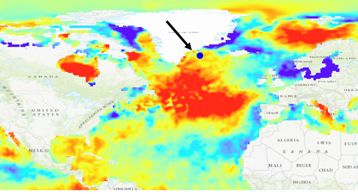

  8. Нажмите кнопку точечного объекта еще раз и на этот раз добавьте точку в водах у юго-восточного побережья Гренландии (около 32.997154° западной долготы и 64.789142° северной широты).
    Разместите новую точку у берегов Гренландии.
  9. Снимите отметку рядом с первой точкой местоположения на панели Свойств диаграммы, чтобы удалить данные об Эль-Ниньо с диаграммы.
    Таким образом, вы сможете лучше рассмотреть профиль для Гренландии.
    Диаграмма температуры поверхности моря в Гренландии
    Временной профиль этой части света отличается от восточно-центрального района Тихого океана. Здесь вы можете наблюдать отчетливое, неуклонное повышение температуры с течением времени — одно из многих последствий глобального изменения климата.
