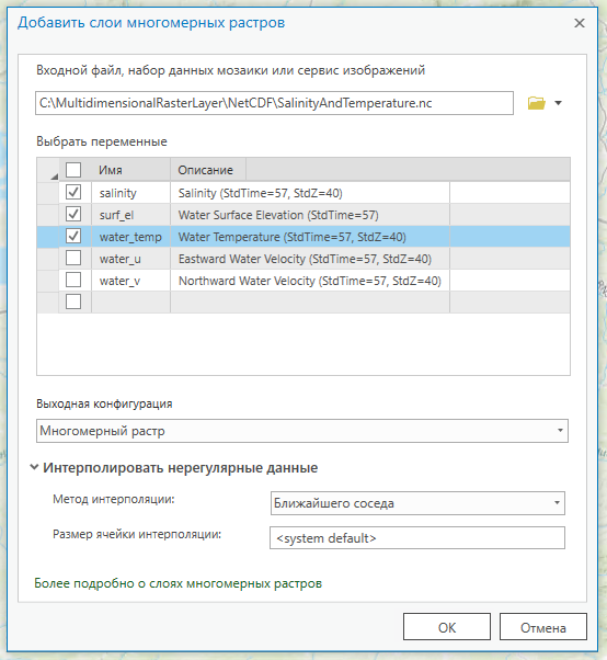

  5. В диалоговом окне Добавить многомерные растровые слои в таблице Выбрать переменные выберите одну или несколько переменных.
    Диалоговое окно Добавить многомерные растровые слои
  6. Выберите опцию Выходная конфигурация и дополнительно метод интерполяции и нажмите OK.
