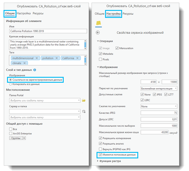

Если вы хотите обновить исходный многомерный набор данных и отразить эти изменения в сервисе изображений, используйте следующие настройки:
  • Как для CRF, так и для наборов данных мозаики — на вкладке Общие панели Опубликовать как веб-слой установите для параметра Тип слоя и данных значение Ссылка на зарегистрированные данные. Веб-слой будет создан путем ссылки на исходный набор данных.
  • Только для CRF — на вкладке Конфигурация панели Опубликовать как веб-слой нажмите кнопку Настроить свойства веб-слоя для вашего слоя изображений и установите флажок Имеет динамические данные. Сервис изображений будет обновлен при обновлении исходного CRF. Для многомерного набора данных мозаики это не требуется.
Рекомендуемые настройки на панели Опубликовать как веб-слой для обновления сервисов изображений
