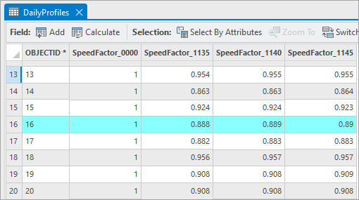

Например, пусть для свойства Поле первого временного среза задано значение SpeedFactor_0000, и этот временной срез начинается в полночь; тогда для свойства Время начала первого временного среза устанавливается значение 12 AM.

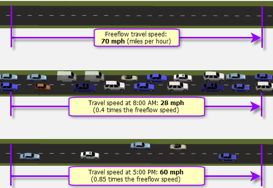

Чтобы лучше понять принцип работы такой модели движения, представьте, что вам необходимо записать и сохранить данные о скорости движения по участку улицы с односторонним движением за неделю, начиная с понедельника. Сначала нужно определить скорость движения в свободном режиме, а именно скорость, с которой движение автомобиля не затруднено другими машинами. Определить скорость движения в свободном режиме можно разными способами. Обычно это предельная скорость или установленная средняя скорость движения автомобилей по дороге при отсутствии других машин. Например, в качестве скорости движения в свободном режиме возьмем установленную среднюю скорость движения, значение которой составляет 110 км/час.
Теперь можно осуществлять анализ характера движения в течение суток через равные временные интервалы или промежутки. Данные выбираемых временных интервалов представляются в их временном разрешении. Доступны интервалы времени продолжительностью 1 час, 10 минут и так далее. Предположим, выбран 5-минутный интервал. Данные наблюдений записываются в виде коэффициентов масштабирования скоростей в свободном режиме движения. Коэффициенты масштабирования ограничены диапазоном от ноля до единицы. Предположим, что вы наблюдаете машины, движущиеся со скоростью 28 миль в час в 8:00 утра. Это в 0,4 раза больше скорости свободного движения. В 17:00 средняя скорость движения равна 95 км/час, что составляет 0,85 от скорости движения в свободном режиме. В 23:00 по дороге движутся всего несколько машин, а их средняя скорость составляет 70 миль в час (примерно 110 км/час). Это значение равно скорости движения в свободном режиме и коэффициент масштабирования равен единице.
Наблюдения скорости движения

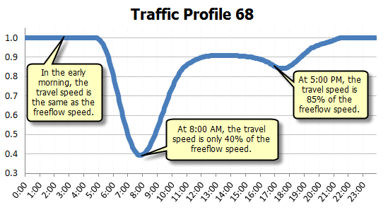

По окончании исследования необходимо обратиться к таблице профилей движения и выбрать один профиль, данные которого будут максимально соответствовать изменениям соответствующих скоростей, наблюдаемым в течение дня.
Для представления времени в пути на этом участке по понедельникам используем профиль движения 68 (на диаграмме ниже).
Наблюдения, отображённые на графике ^^^ Для этих целей был выбран профиль движения 68, так как указанные в нем значения относительных скоростей движения почти идентичны значениям скоростей, наблюдаемым на выбранном участке улицы.

Уже известно, что для этой цели можно использовать профиль 68, так как он подходит для любого дня недели. Это связано с тем, что часто общий характер движения по рабочим дням один и тот же. Тем не менее, определить дни недели, которым соответствуют разные профили не так сложно. Например, понедельникам, вторникам и средам может соответствовать один профиль, а четвергам и пятницам другой.

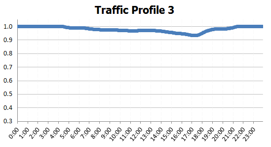

По субботам и воскресеньям движение на исследуемом участке стабильно и менее интенсивно, поэтому для представления времени в пути по выходным дням в нашем примере мы используем Профиль движения 3.
Профиль трафика, соответствующий скоростям движения на дорожном сегменте в выходные дни

Каждая запись в таблице профилей трафика уникальным идентификатором и несколькими полями для хранения коэффициента масштабирования скорости движения в свободном режиме в различное время суток. Сутки разбиты на временные интервалы или временные промежутки одинаковой продолжительности. Таким образом, 24 часа поделены на равные временные интервалы. Например, если длина временного среза составляет 5 минут, общее число полей будет равно 288 (одно с 00:00 до 00:05, с 00:05 до 00:10 и так далее).
В учебных данных базы геоданных Network Analyst для Сан-Франциско день разбит на пятиминутные интервалы времени. Поле SpeedFactor_0000 содержит коэффициенты масштабирования скорости движения в свободном режиме с 00:00 до 00:05. Поле SpeedFactor_1140 содержит множители для интервала с11:40 до 11:45. При установлении связи между объектом улицы и профилем можно получить ожидаемое значение времени в пути в любое время суток. Например, если улица связана с профилем 16, который показан на следующем рисунке, ожидаемое время в пути можно вычислить в 11:41, умножив значение времени в пути при отсутствии трафика на значение коэффициента SpeedFactor_1140, которое для этого профиля равно 0,889.

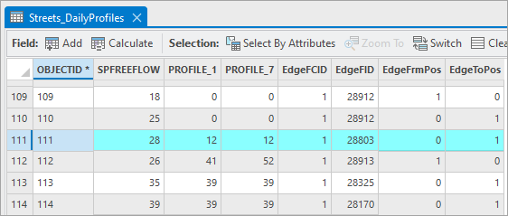

Примером таблицы Улицы-Профили является приведенная ниже таблица под именем Streets_DailyProfiles. Поле PROFILE_1 представляет поле профиля Воскресенье. Поле PROFILE_7 представляет поле профиля Суббота; Поля с PROFILE_2 до PROFILE_6 (не показано) представляют поля начиная с поля профиля Понедельник до поля профиля Пятница.
Выбранная запись (ObjectID 111) связывает профили для каждого из дней недели со стороной От-До объекта улицы с object ID 28803. Направление улицы От-До определяется значениями EdgeFrmPos и EdgeToPos, которые равны соответственно нулю и единице. Профиль трафика 12 представляет эту сторону улицы по воскресеньям и субботам, так как 12 – это значение, указываемое в профилях PROFILE_1 и PROFILE_7. В поле SPFREEFLOW указывается скорость движения по улице в направлении От-До в условиях свободного режима движения.
В первой записи (Object ID 109) содержатся профили для участка улицы с направлением От-До, а во второй (Object ID 110) – профили для того же участка улицы в обратном направлении. Это связано с тем, что значения EdgeFCID и EdgeFID идентичны, а значения EdgeFrmPos и EdgeToPos противоположны друг другу. Обратите внимание, что значения полей профилей Воскресенье и Суббота равны нулю. Это значит, что сбор данных выполнен не был или для этих дней не был назначен профиль. При оценке данных исторического трафика по воскресеньям или субботам для этого ребра анализатору оценки движения по ребру придется обратиться к вторичному стоимостному атрибуту, указанному в списке.

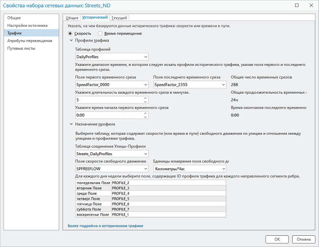

Настройка исторического трафика
Следуйте инструкциям ниже, чтобы изменить настройки сетевого исторического трафика:
  1. Откройте диалоговое окно Свойства набора сетевых данных.
    Подробнее об открытии диалогового окна Свойства набора сетевых данных
  2. Щелкните Трафик.
    Появятся две вкладки: Исторический трафик и Текущий трафик. Однако если при создании набора сетевых данных, который вы используете, он не был настроен на поддержку трафика, то эти вкладки будут недоступны.
  3. Щёлкните закладку Исторический трафик.
  4. Укажите, основаны ли ваши исторические данные о трафике на скорости или на времени в пути.
    Профили трафика на основе времени в пути должны иметь значения 1 или выше, поскольку 1 соответствует времени свободного движения, а любой масштабный коэффициент, превышающий 1, соответствует большему времени в пути. Если же профили основаны на скорости движения, то масштабные коэффициенты должны принимать значения от 0 до 1, где 1 соответствует скорости свободного движения. По мере приближения масштабного коэффициента к нулю скорость также стремится к нулю.
  5. Настройте свойства в разделе Профили трафика.
    Более подробно о свойствах таблицы профилей трафика
  6. Настройте свойства в разделе Назначение профиля.
    Более подробно о свойствах назначения профиля
  7. Нажмите OK.
    Изменения будут сохранены в наборе сетевых данных.
