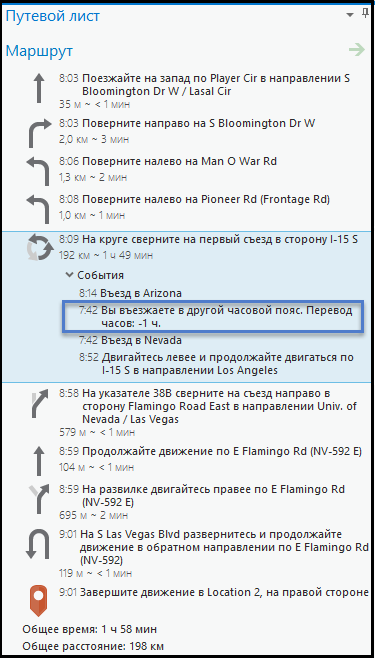

Путевой лист
Если сеть имеет атрибут часового пояса, путевой лист предупреждает водителей об изменении часового пояса на маршруте.
Окно указаний с изменением часового пояса
Путевой лист показывает, что автомобиль пересекает границу часового пояса в 8:38 утра, что соответствует 7:38 утра в новом часовом поясе. Указания предупреждают водителя об изменении времени на час.

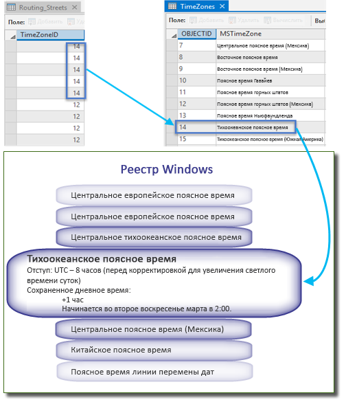

Если сеть включает улицы, расположенные в разных часовых поясах, в каждом источнике ребра можно использовать поле для указания часового пояса каждого объекта. Атрибут часового пояса должен быть настроен со скриптом для оценки поля, который ссылается на это поле.
На концептуальной схеме внизу показан общий вид этой конфигурации в действии. Поле под названием TimeZoneID для исходных классов объектов ребра показывает, в каком часовом поясе расположены объекты. Значение поля TimeZoneID – это внешний ключ в таблице часовых поясов, которая находится в той же рабочей области, что и набор сетевых данных, и содержит список часовых поясов, релевантных для сети. Поле MSTimeZone в таблице часовых поясов также является внешним ключом, но для записи в реестре Windows. (обычно в качестве идентификаторов и внешних ключей используются целые числа, но реестр использует для идентификации часовых поясов текстовые значения). Реестр предоставляет для Network Analyst информацию о сдвиге относительно UTC и диапазонах дат летнего времени.
Концептуальный обзор часовых поясов в наборе сетевых данных
Улицы, для которых значение поля TimeZoneID равно 14, выделены и связаны с записью Pacific Standard Time (тихоокеанское стандартное время) в таблице часовых поясов. Значение MSTimeZone связывает улицы с ключом Pacific Standard Time (тихоокеанское стандартное время) в реестре. На основе этих отношений, Network Analyst определяет, что данные улицы имеют сдвиг относительно UTC, равный -8 часов с ноября по март и -7 часов с марта по ноябрь.

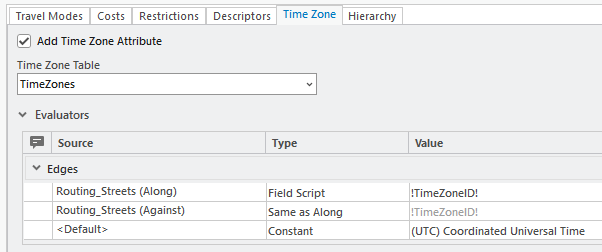

  6. Доступ к сетевым атрибутам из диалогового окна Свойства набора сетевых данных.
  7. Щелкните вкладку Часовой пояс.
  8. Установите отметку Добавить атрибут часового пояса.
  9. В ниспадающем списке Таблица часовых поясов выберите подходящую таблицу.
  10. В разделе Анализаторы установите в столбце Тип использование анализатора Скрипт поля для направления По направлению источников ребер в сети. Оставьте направление Против направления источников ребер в значении Также как вдоль.
  11. В столбце Значение раздела Анализаторы для строк, для которых вы установили в поле Скрипт поля на предыдущем шаге, установите значение на имя поля в источнике ребер, которое указывает часовой пояс объекта. Например, если исходный класс объектов использует поле под названием TimeZoneID для ссылки на нужную строку в таблице часовых поясов, настройте анализатор на использование этого поля, задав значение !TimeZoneID!.
    Более подробно присваивании анализатора
    Более подробно об анализаторах
    Снимок экрана конфигурации атрибута часового пояса с помощью анализатора скрипта поля
    Атрибут часового пояса настроен для этого набора данных сети с помощью таблицы часовых поясов, называемой TimeZones, и анализатора скрипта поля, который ссылается на поле, называемое TimeZoneID в источнике ребер Routing_Streets.

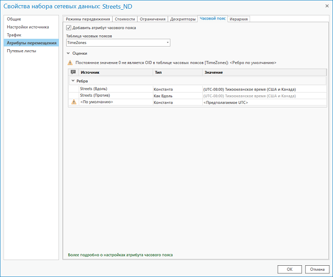

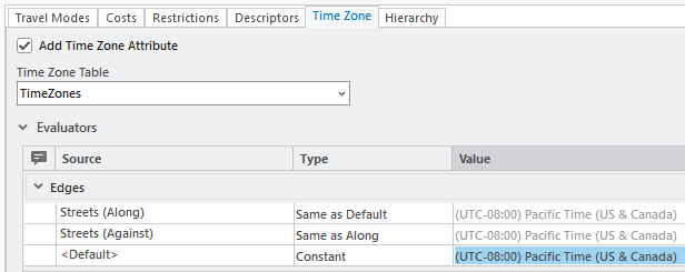

  4. Доступ к сетевым атрибутам из диалогового окна Свойства набора сетевых данных.
  5. Щелкните вкладку Часовой пояс.
  6. Установите отметку Добавить атрибут часового пояса.
  7. В ниспадающем списке Таблица часовых поясов выберите подходящую таблицу.
  8. В разделе Анализаторы убедитесь, что строка с надписью <Default> в столбце Источник настроена на оценку Константа в столбце Тип, и что в столбце Значение указано отображаемое имя желаемого часового пояса для набора данных сети. Оставьте для направления По направлению для источников ребер в сети настройку То же, что по умолчанию, а для направления Против направления для источников ребер настройку Также как вдоль.
    Поскольку таблица часовых поясов содержит только одну строку, набор данных сети автоматически выбирает эту строку в качестве часового пояса по умолчанию.
    Снимок экрана конфигурации атрибута часового пояса с помощью оценки константы
    Атрибут часового пояса настроен для этого набора данных сети с помощью таблицы часовых поясов, называемой TimeZones, и оценки константы, жестко привязанной к определенному часовому поясу. В источнике рёбер используется анализатор рёбер по умолчанию, поскольку все рёбра находятся в одном часовом поясе.
