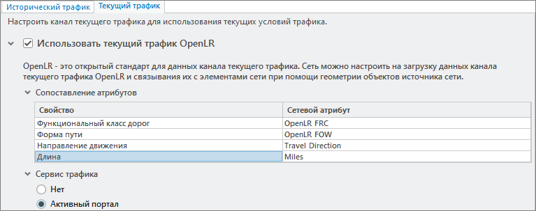

  1. Откройте диалоговое окно свойств набора сетевых данных и щёлкните Трафик \> Текущий трафик.
  2. Поставьте отметку Использовать текущий трафик OpenLR, чтобы отобразить свойства OpenLR, которые могут быть настроены в сетевом наборе данных, поддерживающем текущий трафик.
  3. Сопоставьте свойства OpenLR с соответствующими им атрибутами сетевого набора данных, как показано в таблице ниже:
    Свойство
    Объяснение
    Атрибут SMP
    Функциональный класс дорог
    Классификация дорог на основе их важности
    Допустимые значения и их определение см. в технической документации OpenLR.
    OpenLR FRC
    Форма пути
    Физический тип дороги
    OpenLR FOW
    Направление движения
    Сетевой атрибут, определяющий разрешенное направление движения в каждом сегменте улицы
    Длина
    Расстояние с указанием единиц измерения
    Мили или километры

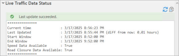

    Текущий трафик OpenLR настроен и готов к использованию при проведении сетевого анализа.
    Свойства текущего трафика OpenLR
  6. Если после настройки Сервиса трафика в режим Активный портал вы видите предупреждение о том, что Таблица кэша OpenLR пуста, запустите инструмент геообработки BuildOpenLRCache, выполнив следующие действия:
    1. Убедитесь, что для Сервиса трафика установлено значение Активный портал, а не Нет.
    2. На панели Каталог перейдите во вложенную папку Resources в папке NetworkAnalyst в директории установки ArcGIS Pro (например, C:\Program Files\ArcGIS\Pro)
    3. Откройте инструмент геообработки BuildOpenLRCache из панели инструментов Инструменты трафика.
    4. В диалоговом окне инструмента укажите набор сетевых данных, настроенный с использованием текущего трафика OpenLR, в параметре Входной слой сетевого набора данных.
    5. Запустите инструмент геообработки.

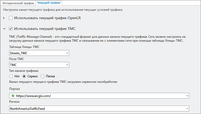

Поставьте отметку Текущий трафик TMC, чтобы отобразить свойства TMC, которые могут быть настроены в наборе сетевых данных, поддерживающем текущий трафик.
Текущий трафик TMC

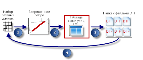

Набор сетевых данных считывает текущие данные о скорости движения с файлов формата динамического движения (DTF) и соотносит данные о скорости с ребрами с помощью кодов канала передачи сообщений о маршруте движения (TMC). TMC представляют собой стандартные уникальные идентификаторы, используемые различными организациями, включая поставщиков данных о движении. На следующей иллюстрации показан и описан этот процесс:
Обобщённый Текущий трафик
  1. Набор сетевых данных запрашивает ребро для текущего времени в пути. Это происходит при расчете слоя сетевого анализа или отображении трафика на карте.
  2. Идентифицирующая информация объекта источника (класс объекта источника, объект источника и положение от-до и до-от) используется для поиска одного или более значений TMC. Поиск осуществляется по информации, содержащейся в таблице сообщений о маршруте движения на улицах Streets-TMC во время последнего построения сети. Таблица Streets-TMC связывает улицы с кодами TMC.
    Более подробно:
    Красная рамка вокруг таблицы Streets-TMC Join Table на схеме обозначает избыточное упрощение схемы. Набор сетевых данных напрямую не ссылается на таблицу сообщений во время осуществления запроса, это было бы слишком медленно. Вместо этого информация в таблице встраивается в набор сетевых данных и отображается внутри для ускорения ее обработки. Следовательно, любые изменения, вносимые в таблицу сообщений о маршруте движения на улицах, не будут внедрены в сеть до тех пор, пока она не будет перестроена.
  3. Набор сетевых данных ищет файл DTF — двоичный файл, разработанный для наборов сетевых данных, и считывает информацию о скоростях движения. На вкладке Текущий трафик вы можете указать папку, в которой находятся загруженные файлы DTF, щёлкнув кнопку обзора для опции Папки; или использовать опцию Сервис, чтобы использовать каналы текущего трафика из ArcGIS Online или портала ArcGIS Enterprise, для которых есть прокси ArcGIS Online.
    Каждый DTF-файл имеет пометку с временным диапазоном, для которого этот файл действителен, и содержит коды TMC и соответствующие им скорости движения для заданного временного интервала. Набор сетевых данных открывает DTF-файл только в том случае, если время и дата, в которые было запрошено ребро, находятся в пределах временного диапазона данного файла DTF. Во многих случаях для временных диапазонов, в пределах которых находится запрашиваемое время, действительны несколько файлов DTF. Это может произойти, когда данные о текущем движении содержат интерполированные значения о движении заданной глубины, например на следующие 12 часов. Если запрашиваемому времени соответствуют несколько верных файлов, то откроется файл, созданный сразу перед открытием запрашиваемого времени.
    Более подробно:
    За один расчет открывается только один файл DTF. Другими словами, если существует несколько верных файлов, только один из них используется во время процесса расчета. Всякий раз, когда расчет запрашивает ребро для времени и даты, находящихся за пределами временного диапазона файла, вместо этого он пытается извлечь время в пути из таблиц истории движения.
  4. При открытии файла DTF файл TMC, и соответствующие ему скорости перемещения, комбинируются с длиной запрашиваемого ребра, чтобы определить текущее время в пути.
    Если верное значение TMC или файл DTF невозможно найти, набор сетевых данных извлечет время в пути из истории движения. Если исторические данные о времени в пути не существуют, набор сетевых данных обратится к сетевому стоимостному атрибуту выходного или буднего дня в зависимости от того, какой день недели запрашивается ребром. Эта последовательность расположена в оценщиках движения ребра стоимостного атрибута на основе движения.

Тип канала трафика TMC
Вы можете выбрать источник текущего трафика, который будет использоваться в вашем анализе, выбрав одну из следующих опций:
  • None – текущий трафик не используется во время анализа.
  • Сервис — получите доступ к сервису данных о трафике из ArcGIS Online или через ваш портал ArcGIS Enterprise, настроенный для использования этого сервиса. Доступ к этому сервису ограничен для использования с набором данных ArcGIS StreetMap Premium и требует дополнительного модуля Live Traffic для вашей организации ArcGIS Online. В раскрывающемся списке Портал вы найдете все управляемые порталы. Рядом с каждым порталом расположен значок, указывающий его статус.
    • Зеленый – портал может получать и возвращать URL-адреса сервиса вспомогательного трафика и не имеет проблем, связанных с авторизацией трафика.
    • Желтый – набор сетевых данных ранее был обновлен для использования сервиса. Организация авторизованного пользователя в то время имела право использовать каналы трафика. Однако организация авторизованного пользователя не имеет права использовать каналы трафика на этом портале.
      Ниже приведены примеры:
      • Организация текущего зарегистрированного пользователя не авторизована для трафика. Возможно, зарегистрированный пользователь предназначен для другой авторизованной организации портала. Или, в качестве альтернативы, может быть та же организация, но она больше не авторизована для сервиса подачи трафика.

    Появятся две вкладки: Исторический трафик и Текущий трафик. Однако если при создании набора сетевых данных, который вы используете, он не был настроен на поддержку трафика, то эти вкладки будут недоступны.
  3. Щелкните вкладку Текущая ситуация на дорогах и поставьте отметку Использовать текущий трафик TMC.
  4. В ниспадающем списке Streets-TMC Table выберите таблицу Streets-TMC.
    Если в вашей базе геоданных нет подходящей таблицы Streets-TMC, ниспадающий список будет пустым.
    Файлы DTF, создаваемые на основе каналов трафика, хранят информацию о скорости движения в соответствии с кодами TMC. Таблица связи улиц и TMC содержит отношение между кодами TMC и сегментами улиц (или частями сегментов улиц), таким образом, скорости движения могут быть в итоге связаны с ребрами сети. Таблица связи улиц и TMC часто включается в данные дорожной сети, полученные от поставщика данных.
    Более подробно о схеме и атрибутах таблицы Streets-TMC
  5. В ниспадающем списке TMC выберите поле в таблице связи улиц и TMC, которое содержит коды TMC.
  6. В зависимости от источника, который вы хотите использовать для текущего трафика, выберите один из следующих вариантов: Сервис или Папка.
    Путь к папке может быть указать в локальной файловой системе или это может быть путь UNC.

Статус данных текущего трафика
Проверьте, успешно ли настроена конфигурация данных текущего трафика и обновлены ли данные трафика, выполнив следующие действия:
  2. В зависимости от того, как настроен набор сетевых данных, вы должны увидеть одно из следующего:
    1. В разделе Статус данных текущего трафика, если набор сетевых данных настроен с использованием текущего трафика OpenLR, вы должны увидеть сообщение Последнее обновление выполнено успешно.
      Набор сетевых данных, настроенный с открытым текущим трафиком LR
    2. Если набор сетевых данных настроен с использованием текущего трафика TMC, вы должны увидеть Источник текущего трафика: TMC.
      Набор сетевых данных, настроенный с использованием текущего трафика TMC
  3. Нажмите кнопку Обновить статус данных текущего трафика , чтобы получить последнюю информацию о статусе данных трафика.
    Примечание:
    Обновление не затрагивает данные трафика, а только обновляет их статус.
