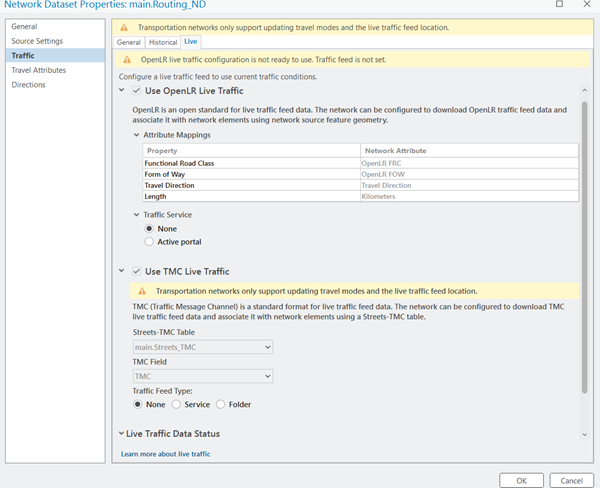

  4. В диалоговом окне Свойства набора сетевых данных щелкните Трафик, затем щелкните вкладку Текущий трафик.
    Диалоговое окно Свойства набора сетевых данных для main.Routing_ND
    Примечание:
    OpenLR Live Traffic поддерживается в версиях ArcGIS StreetMap Premium 2024 года и более поздних.
    Для TMC Live Traffic перейдите к шагу 6.

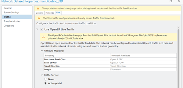

  5. Чтобы использовать OpenLR Live Traffic, выполните следующие подшаги:
    1. В разделе Использовать OpenLR Live Traffic > Сервис трафика щелкните Активный портал.
    2. Если появится предупреждение, щелкните OK, чтобы закрыть диалоговое окно Свойства набора сетевых данных. Затем добавьте набор инструментов TrafficTools на панель Каталог и запустите инструмент BuildOpenLRCache в наборе сетевых данных StreetMap Premium, прежде чем продолжить.
      Диалоговое окно Свойства набора сетевых данных для main.Routing_ND с предупреждающим сообщением
      Таблица OpenLR Cache пуста. Запустите инструмент BuildOpenLRCache, который находится в C:\Program Files\ArcGIS\Pro\Resources\NetworkAnalyst\TrafficTools.abtx.
      После успешного завершения работы инструмента BuildOpenLRCache и повторного открытия диалогового окна Свойства набора сетевых данных в окне Статус данных текущего трафика выводится сообщение Последнее обновление выполнено успешно. Иначе будет указано Данные о дорожном движении в реальном времени отключены.
      Диалоговое окно Свойства набора сетевых данных для статуса данных текущего трафика отключено

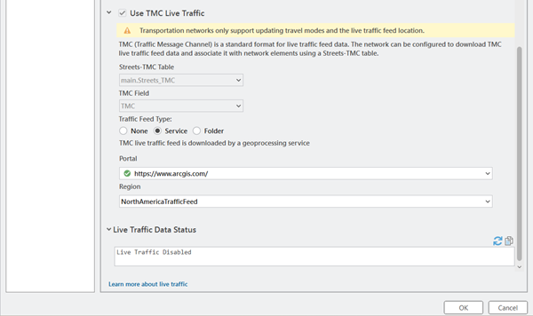

    1. В разделе Использовать текущий трафик TMC > Тип канала трафика щелкните опцию Сервис. Затем выберите интересующий вас регион, например, NorthAmericaTrafficFeed, чтобы отключить сообщение об ошибке: Сервис трансляции текущего трафика TMC. Регион не выбран.
      Если вы успешно войдёте в ArcGIS Online, в разделе Портал вы увидите зелёную галочку рядом с веб-адресом ArcGIS Online World Traffic Service. Если есть какие-то проблемы, восклицательный знак красного цвета укажет, что сервис трафика в реальном времени недоступен через этот портал. В ниспадающем списке Портал щелкните https://www.arcgis.com.

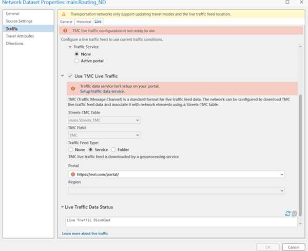

      Если на портале вашей организации не настроен канал текущего трафика, в свойствах Текущего трафика отображается сообщение об ошибке. Вы настроите прокси-элемент сервиса данных о трафике на своем портале для подключения к ArcGIS Online.
      Диалоговое окно Свойства набора сетевых данных для main.Routing_ND показывает настройки Использовать текущий трафик TMC
    3. В сообщении об ошибке (выделено красным) щелкните ссылку Настройка сервиса данных трафика.
    4. В диалоговом окне Настроить сервис данных трафика введите имя пользователя и пароль для учетной записи ArcGIS Online, для которой включен текущий трафик.
