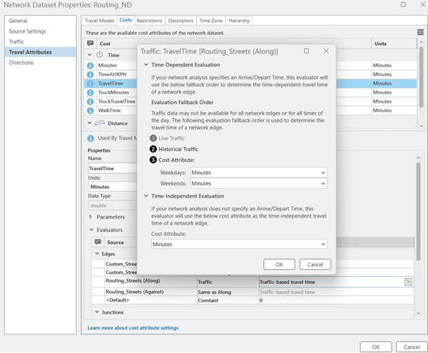

Исторические, текущие и прогнозируемые данные о трафике
В ArcGIS StreetMap Premium столбец Источник данных о скорости в таблице покрытия продукта указывает, существуют ли исторические, текущие или прогнозируемые данные о трафике для каждой страны. Подробное описание каждого из этих уровней трафика см. в разделе Прокрытие сетевого анализа в документации по ArcGIS Online.
Исторический трафик включается в набор сетевых данных ArcGIS StreetMap Premium без взимания дополнительной платы и используется в качестве источника данных о скорости по умолчанию, за исключением случаев, когда в стране имеется менее подробная информация, такая как ограничения скорости, или ограниченное покрытие улиц.
Историческая информация о дорожном движении, включенная в набор данных StreetMap Premium, основана на средних значениях наблюдаемых скоростей на участке дороги за последние годы. Эти данные о времени в пути агрегируются в 15-минутные интервалы по дням недели. Таким образом, дорога может иметь разное время в пути в понедельник в 8:00, В понедельник в 8:05 или во вторник в 8:00. Когда вы выполняете сетевой анализ и устанавливаете определенный день недели или время суток, для расчета оптимального маршрута используется историческая информация о трафике. Исторические данные о дорожном движении основаны не только на установленных фиксированных скоростях или протяженности участка дороги.
Если для анализа не указано время суток (случай, не зависящий от времени) или для определенного участка дороги не существует исторической информации о дорожном движении, время в пути возвращается к стоимостному атрибуту Минуты. Например, набор сетевых данных Свойства > Атрибуты пути > Стоимость > Свойства времени в пути показывает резервный порядок оценки времени в пути. Атрибут стоимости Минуты извлекает значения из атрибутов класса пространственных объектов Routing_Streets FT_Minutes и TF_Minutes (для автомобилей) или FT_Truck_Minutes и TF_Truck_Minutes (для грузовиков).
Когда вы выполняете сетевой анализ и устанавливаете время начала, которое находится в пределах 1 часа от текущего времени, актуальная и прогнозируемая информация о трафике используются вместе для расчета оптимального маршрута. Информация о дорожной обстановке в реальном времени сохраняется за 1 час до текущего времени. Прогнозируемая информация о трафике рассчитывается с 15-минутными интервалами на 1 час вперед. Если для конкретной дороги, включенной в ваш анализ, нет актуальной информации о дорожном движении в реальном времени, скорость движения по умолчанию будет равна историческим значениям скорости движения. Кроме того, если указанное вами время начала не попадает в пределы 1 часа от текущего времени или время в пути в анализе продолжается за пределами прогнозного окна данных, анализ возвращается к историческим значениям скорости движения.
Например, если текущее время — 14:30, в таблице ниже показано, когда будет использоваться исторический, текущий или прогнозируемый трафик, на основе времени начала анализа.
Время начала анализа
До 13:30 пополудни. |
С 13:30 до 14:30. |
С 14:30 до 15:30. |
После 15:30. |
Исторический трафик |
Текущий трафик и прогнозируемый трафик (сохраненные данные о предыдущем 1 часе) |
Текущий трафик и прогнозируемый трафик (на следующий 1 час) |
