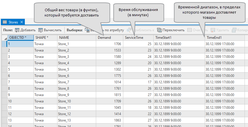

Добавление заказов
Расположения розничных магазинов будут добавлены в класс сетевого анализа Заказы. Заказы можно представить как заявки, которые необходимо выполнить, поскольку каждый магазин заказывает определенное количество товара из центра распределения. Элементы класса Заказы в конечном итоге будут остановками на транспортном маршруте.
Расположения магазинов уже добавлены в качестве слоя объектов Stores в документ карты. Атрибуты слоя Stores содержат сведения об общем весе товара (в фунтах), который требуется каждому магазину, времени, когда должна быть выполнена доставка, и времени обслуживания (в минутах) в каждом магазине. Время обслуживания — это время, необходимое для разгрузки товара.
Таблица атрибутов слоя объектов Stores, содержащая информацию об общем весе товаров, подлежащих доставке, времени обслуживания и временных окнах, когда магазин принимает поставки
В таблице приведены значения даты 12/30/1899. Это значение даты, используемое для указания того, что указывается только время. Когда у всех полей времени эта дата связана со своими значениями времени, инструмент решения задачи будет использовать дату по умолчанию, чтобы определить, какую дату использовать для решения. В этом случае вы выберете обычный понедельник, который будет использоваться в каждом поле времени.
Узнайте больше о временных окнах и как указать даты

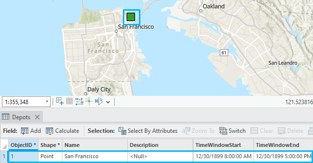

Добавление станций
Товары доставляются из одного распределительного центра, местоположение которого отображается в слое пространственных объектов DistributionCenter, который ранее был добавлен на карту. Центр распределения работает с 8:00 до 17:00. Этот точечный объект должен быть добавлен в класс сетевого анализа Станции.
  1. На вкладке Слой VRP в группе Входные данные щелкните Import Depots .
    Откроется окно Добавить местоположения.
  2. Убедитесь, что в качестве Входного слоя сетевого анализа установлен слой Vehicle Routing Problem, а в качестве Подслоя – Depots.
  3. Щелкните стрелку ниспадающего меню под Входными местоположениями и выберите DistributionCenter.
  4. Под опцией Сопоставление полей выберите Имя из Свойств и убедитесь, что NAME автоматически сопоставляется с параметром Имя поля.
  5. Под опцией Сопоставление полей выберите TimeWindowStart из Свойств и введите 8AM для параметра Значение по умолчанию.
  6. Под опцией Сопоставление полей выберите TimeWindowEnd из Свойств и введите 5PM для параметра Значение по умолчанию.
  7. Для остальных параметров оставьте значения по умолчанию и и щелкните ОК.
Один распределительный центр указан в таблице атрибутов Depots и отображается как depot на карте.
Станция добавлена

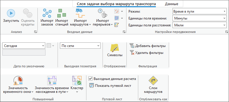

Лента Слой VRP включает в себя различные разделы, где вы можете указать параметры для слоя.
  1. На вкладке Слой VRP в группе Настройки передвижения откройте диалоговое окно свойств слоя, щелкнув кнопку Запустить свойства режима передвижения в правом углу раздела Настройки передвижения.
    Кнопка Запустить свойства режима передвижения
    Появляется диалоговое окно Свойства слоя: Vehicle Routing Problem.
  2. Разверните раздел Развороты и выберите из ниспадающего списка None.
  3. Нажмите OK.
    В ниспадающем списке Режим отображается <Время в пути>, указывающее, что режим движения настроен.
  4. В группе Настройки передвижения убедитесь, что Единицы поля времени установлены на Минуты и Единицы поля расстояния установлены на Мили.
    Примечание:
    Параметр Единицы поля времени и Единицы поля расстояния для полей подслоев VPR и не влияют на единицы направления. Единицы направления всегда отображаются в стандартах используемой локали.
  5. В группе Данные по умолчанию выберите День недели из ниспадающего списка Тип даты по умолчанию.
  6. Из ниспадающего списка с днями недели выберите Понедельник.
  7. В группе Выходная геометрия выберите Прямые линии из ниспадающего списка Тип линейной формы выходной геометрии.
    Выходная геометрия Прямые линии полезна, когда вы хотите знать заказы, назначенные маршруту, и последовательность их посещения. Чтобы увидеть точный маршрут, по которому будет двигаться каждое транспортное средство, используйте опцию Along Network.
    Примечание:
    Опции выходной геометрии влияют только на отображение маршрутов, а не на результаты, определенные инструментом решения задачи VRP. Эта настройка недоступна при использовании ArcGIS Online.
    Лента VRP должна выглядеть так, как показано на рисунке ниже.
    Свойства VRP, заданные на ленте VRP

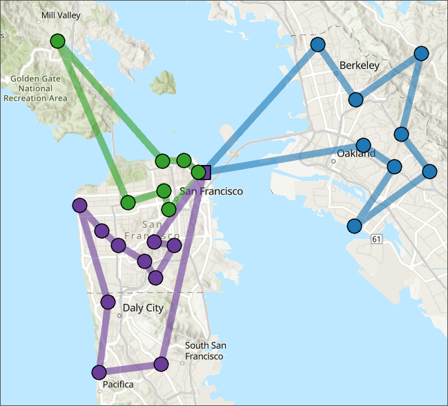

Запуск анализа
Запустите анализ VRP, чтобы определить наилучшее назначение маршрута и последовательность заказов.
  1. На вкладке Слой VRP щелкните Запустить .
    Инструмент решения задачи VRP вычислит три маршрута, необходимые для обслуживания заказов, и нарисует линии, соединяющие заказы. Каждый маршрут начинается и заканчивается в центре распределения и обслуживает набор заказов на соответствующем маршруте.
    VRP решение с тремя маршрутами, обслуживающими набор заказов

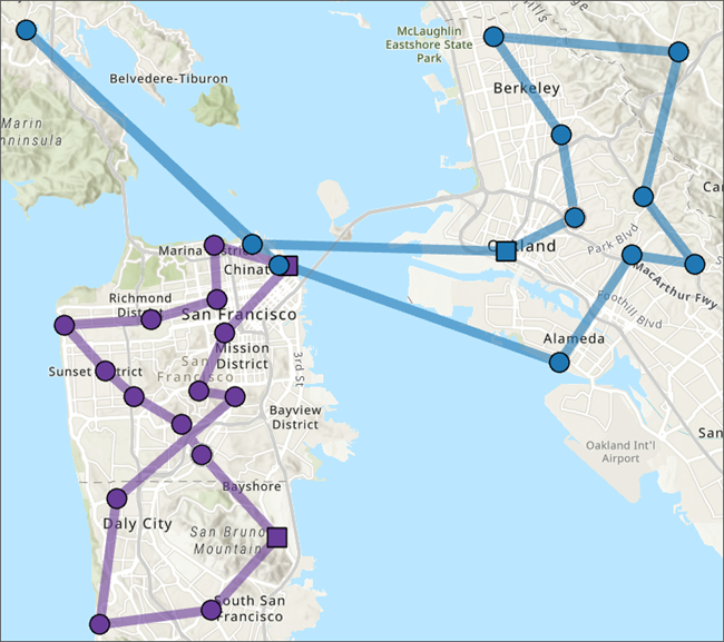

Удаление существующего маршрута
Решение VRP, полученное ранее, хорошо работало на компанию. Но через несколько недель водитель маршрута Truck2 вышел в отпуск. Дистрибьюторская компания теперь должна обслуживать то же количество магазинов с помощью только двух грузовиков. Чтобы учесть дополнительную нагрузку, компания решила платить двум другим водителям сверхурочные и предоставить им один оплачиваемый перерыв в течение дня. Дистрибьюторская компания также приобрела два дополнительных центра распределения. Эти центры могут быть использованы грузовиками для пополнения загрузки и продолжения маршрута доставки вместо возвращения в основной центр распределения для очередной загрузки. Необходимо изменить решение, полученное на предыдущем шаге, и учесть эти изменения.
  1. На панели Содержание щелкните правой кнопкой мыши Маршруты и выберите Таблицу атрибутов из контекстного меню.
    Появится таблица атрибутов с входными и выходными полями для каждого маршрута.
  2. Выберите строку для Truck2 и щелкните кнопку Удалить Удалить выборку в виде таблицы.
    Это удалит выбранную строку из таблицы, а также соответствующий маршрут с карты.
  3. Щелкните вкладку Редактирование и в группе Управление изменениями щелкните кнопку Сохранить .

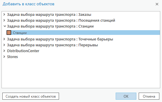

  8. Щелкните в списке предложений на панели правой кнопкой 800 Brush St, Oakland, California, 94607 под SanFranciscoLocator и выберите Добавить в класс объектов Добавить в класс объектов из контекстного меню.
    Контекстное меню с Добавить в класс объектов
    Примечание:
    Применение World Geocoding Service в качестве локатора использует кредиты.
  9. В диалоговом окне Добавить в класс объектов разверните Задача выбора маршрута транспорта: Станции и выберите Станции.
    Диалоговое окно Добавить в класс объектов
  10. Нажмите OK.
    Станция добавляется в таблицу атрибутов Depots и добавляется на карту.

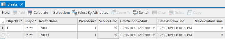

Добавление перерывов
Поскольку водители должны работать дольше, им потребуется получасовой перерыв во время рабочей смены. В этом шаге нужно указать перерывы для каждого маршрута.
  1. На вкладке Слой VRP в группе Входные данные щелкните стрелку раскрывающегося списка Импорт перерывов и выберите Добавить перерывы.
    Появится окно Добавить перерывы в маршрутизации транспортного парка.
  2. Убедитесь, что для параметра Входной слой задачи выбора маршрута транспортного средства установлен Vehicle Routing Problem.
  3. Оставьте пустым Имя целевого маршрута.
    Это означает, что установленные вами перерывы применяются ко всем маршрутам, и записи будут сделаны для каждого маршрута в настоящее время в таблице атрибутов Routes.
  4. Убедитесь, что для Типа перерыва установлено значение Перерыв с временным окном.
  5. Отметьте Is Paid.
    В течение этого времени водителям будут платить, поэтому стоимость, связанная со временем, потраченным на перерыв, будет включена в общую стоимость маршрута.
  6. Установите Длительность перерыва равной 30.
    Водителям предоставляется 30-минутный перерыв на обед.
  7. Установите Начало временного окна на 12:30 PM.
  8. Установите Конец временного окна на 1:30 PM.
  9. Установите Максимальное время нарушения на 0.
    Перерывы должны начинаться между 12:30 и 13:30 Нулевое значение означает, что перерыв не может начаться после 13:30.
  10. Для остальных параметров оставьте значения по умолчанию и и щелкните ОК.
В таблице атрибутов Breaks теперь отображаются две записи: оплачиваемый обеденный перерыв между 12:30 и 13:30 для каждого из маршрутов (Truck1 и Truck3).
Для Truck1 и Truck3 добавлены перерывы
Запуск анализа
Выполните следующие шаги для запуска анализа:
  1. На вкладке Слой VRP щелкните кнопку Запустить .
    Инструмент решения задачи VRP вычислит два маршрута, которые могут быть использованы для обслуживания заказов, и нарисует прямые линии, соединяющие заказы. Каждый маршрут начинается и заканчивается в центре распределения, обслуживает определенный набор заказов на своем пути, заезжает в один центр пополнения загрузки, продолжает обслуживать оставшиеся заказы и, наконец, возвращается в центр распределения.
    Можно просмотреть таблицу атрибутов Depot Visits, чтобы увидеть информацию о том, сколько было загружено в начале дня и при посещении мест дозагрузки. Она также покажет ожидаемое время прибытия в эти места.
    VRP решение с двумя маршрутами, обслуживающими набор заказов
