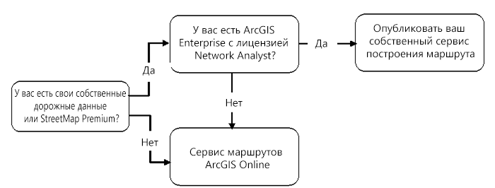

Если вы решили использовать сервисы маршрутизации, необходимо решить, использовать ли сервис маршрутизации ArcGIS Online или опубликовать собственный сервис с помощью ArcGIS Enterprise.
Когда использовать сервисы маршрутизации ArcGIS Online или собственные опубликованные сервисы маршрутизации
Главный фактор при принятии этого решения - это наличие доступа к дорожным данным области интереса. Если у вас имеются хорошие дорожные данные, их можно использовать для создания набора сетевых данных и публикации сервисов маршрутизации. Если у вас нет хороших данных по центральным линиям улиц и нет доступа к ним, можно воспользоваться сервисом маршрутизации ArcGIS Online.
Вы можете создать набор сетевых данных из основных центральных линий улиц. Однако чем более детализированы данные, тем лучше набор сетевых данных и тем точнее маршрутизация. При принятии решения о публикации собственного сервиса или использовании ArcGIS Online, следует учесть наличие своих дорожных данных и их качество.
ArcGIS StreetMap Premium это подробный набор данных с глобальным покрытием. Для многих регионов мира он содержит подробные дорожные данные до локального уровня. Для многих регионов также имеются исторические данные о трафике. Они также поставляются с настроенными режимами передвижения, стоимостью и ограничениями. Наборы данных ArcGIS StreetMap Premium включают набор сетевых данных, который может быть использован для публикации сервисов маршрутизации на ArcGIS Enterprise. Если у вас нет доступа к собственным дорожным данным, или вас не устраивает их качество, рассмотрите возможность приобретения ArcGIS StreetMap Premium.

Cервисы маршрутизации ArcGIS Enterprise
В следующих разделах описывается использование сервисов маршрутизации в ArcGIS Enterprise.
Требования
Публикация ваших собственных сервисов с помощью ArcGIS Enterprise имеет, помимо данных, и определенные требования. Вам понадобится сайт ArcGIS Server с включенным дополнительным модулем Расширение ArcGIS Network Analyst. Интеграция сайта ArcGIS Server с корпоративным порталом может помочь в обслуживании и использовании сервисов маршрутизации, но не является необходимой для публикации. Однако для наилучшей интеграции с платформой ArcGIS следует рассмотреть возможность интеграции сайта ArcGIS Server, на котором размещаются сервисы маршрутизации, с корпоративным порталом.
