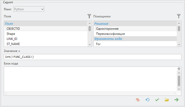

      Поле FUNC_CLASS является целочисленным полем, которое назначает категорию для каждой дороги. Это поле будет использоваться для настройки атрибута иерархии в наборе сетевых данных. Снова, это поле и иерархия будут рассмотрены в будущих частях настоящего пособия.

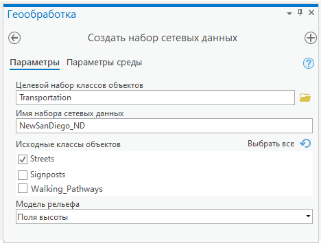

Создайте базовый набор сетевых данных, используя инструмент геообработки Создать набор сетевых данных.
  1. На вкладке Анализ в группе Геообработка щелкните Инструменты, чтобы открыть панель Геообработка.
  2. Щелкните на строке поиска в панели Геообработка и введите Создать набор сетевых данных.
  3. Выберите щелчком первый результат, чтобы открыть инструмент геообработки Создать набор сетевых данных.
  4. Для параметра Целевой набор классов объектов щелкните кнопку Обзор .
  5. Найдите SanDiego.gdb > Transportation, а затем нажмите OK.
    Набор классов объектов Transportation будет указан как Целевой набор классов объектов.
  6. Введите NewSanDiego_ND в поле Имя набора сетевых данных.
  7. Для параметра Классы исходных объектов отметьте только Streets.
    В набор сетевых данных будет включен только класс объектов Streets, но не Walking_Pathways или Signposts. Позже вы добавите в набор сетевых данных больше объектов и функциональных возможностей.
  8. Оставьте значение по умолчанию Elevation_Fields для параметра Модель высот.
    Дополнительные сведения о вертикальной связности и модели высот.
  9. Щелкните Запустить Запустить внизу панели.
    Диалоговое окно инструмента Создать набор сетевых данных
    На карту будет добавлен новый набор сетевых данных под именем NewSanDiego_ND.

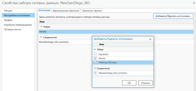

  1. На панели Каталог щелкните правой кнопкой набор сетевых данных NewSanDiego_ND Набор сетевых данных и выберите Свойства, чтобы открыть диалоговое окно Свойства набора сетевых данных.
  2. Щелкните Настройки источника > Источники.
    На странице отображаются все классы пространственных объектов источников, которые в настоящее время участвуют в наборе сетевых данных.
  3. Нажмите кнопку Добавить/удалить источники в верхнем углу диалогового окна.
    Там уже есть один источник ребер и один источник соединений. Источником соединений является класс объектов соединений по умолчанию, который создается и управляется набором сетевых данных.
    Откроется диалоговое окно Добавить/удалить источники.
  4. В диалоговом окне Добавить/удалить источники поставьте отметку рядом с Walking_Pathways и щелкните OK.
    Добавление источников через диалоговое окно Добавить/удалить источники
    Другие классы объектов, точечных и полилинейных, которые присутствуют в данном наборе классов объектов, также попадут в список в диалоговом окне Добавить/удалить источники. В наборе сетевых данных может быть много источников ребер и соединений, которые могут играть разные роли. На этот раз в отметите только Walking_Pathways.
    Walking_Pathways появится в качестве источника сетевых данных.

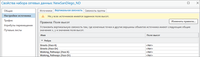

  5. Перейдите на вкладку Вертикальная связность.
    Вкладка
    Примечание:
    У разных источников не могут быть разные модели высот. Вы не можете использовать z-координаты для Walking_Pathways и поля высот для Streets. Все источники наборов сетевых данных должны использовать одинаковые модели высот. Для получения дополнительных сведений об использовании с набором сетевых данных z-координат или полей высот см. Связность.
  6. Для Streets (узел От) и Walking_Pathways (узел От) измените это свойство в ниспадающем списке с Нет на F_ZLEV.
  7. Для Streets (узел До) и Walking_Pathways (узел До) измените это свойство в ниспадающем списке с Нет на F_ZLEV.
    Понятия узел От и узел До получены из оцифрованного направления линейного объекта. Узел От находится в начале линии, а узел До находится в конце линии. Подобным же образом, направление вперед относится к передвижению в направлении оцифрованного направления линии, тогда как направление Против относится к передвижению в направлении, противоположном оцифрованному направлению линии.

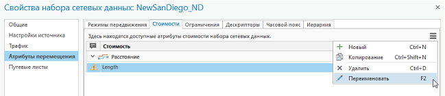

    Инструмент Создать набор сетевых данных автоматически создаст один атрибут стоимости, Длина, который зависит от поля геометрии из источников сети.
    Хотя длина является точным описанием того, что представляет собой атрибут стоимости, это не очень ясно. Кроме того, единица стоимости расстояния по умолчанию зависит от пространственной привязки классов объектов источников. В этом случае единицами измерения являются метры, но вам нужны мили. Первое изменение, которое вы сделаете со стоимостью, это переименуете атрибут расстояния по умолчанию в мили; убедитесь, что для всех источников ребер установлены надлежащие оценки, и примените выражение для преобразования метров в мили.
  3. Щелкните атрибут Длина в разделе Расстояние этой стоимости.
  4. Нажмите кнопку Меню Меню и выберите Переименовать.
    Переименуйте атрибут стоимости.
  5. Введите Мили в поле для текста Имя в разделе Свойства и нажмите Enter, чтобы принять изменение имени.
  6. Измените значение Единиц на Мили.

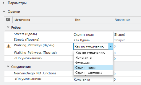

  7. В секции Оценки в группе Ребра в строке Walking_Pathways (вперед) измените Тип с Такой же, как по умолчанию на Скрипт поля.
    Замена оценки для Walking_Pathways (вперед) на Скрипт поля
  8. Дважды щелкните столбец Значение в Walking_Pathways (вперед), чтобы стала доступна кнопка Настройки скрипта поля, затем щелкните кнопку Настройки скрипта поля .
    Появится диалоговое окно Настройки оценки.
  9. В поле выбора Поля дважды щелкните Shape, чтобы вставить !Shape! в поле Значение и нажмите кнопку ОК.
    Оценка сообщает сети, как рассчитать импеданс или стоимость для каждого ребра. Она может быть постоянной, основанной на поле, основанной на другом атрибуте, или рассчитана по скрипту. Каждая из них представляет собой отдельный тип оценки, отличающийся от других.

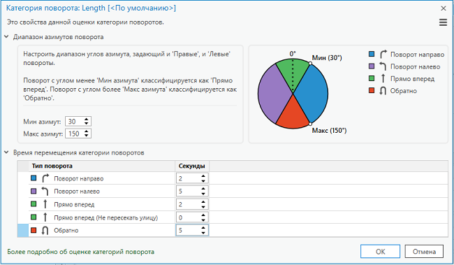

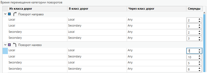

  18. В секции Оценки в группе Повороты измените значение Тип для строки <По умолчанию> на Категория поворотов.
  19. Дважды щелкните столбец Значение в <По умолчанию>, чтобы стала доступна кнопка Настройки категории поворотов , затем щелкните кнопку Настройки категории поворотов.
    Появится диалоговое окно Оценка категорий поворотов.
    Более подробно об оценке категорий поворотов
  20. Измените секунды для Левого поворота и Разворота на обратный курс на 5.
    Изменение левого поворота и разворота таким образом, чтобы для них в Оценке категорий поворотов была установлена 5-секундная задержка
    Любой анализ, в котором в качестве атрибута стоимости используются минуты, добавит 5-секундную задержку для левого поворота или разворота на обратный курс.
  21. Щелкните OK, чтобы принять эти изменения и закрыть диалоговое окно Оценка категорий поворотов.

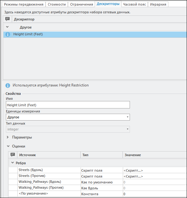

Дескрипторы – это атрибуты, которые описывают характеристики сети или ее элементов. В отличие от стоимости, дескрипторы распределены не пропорционально. Это значит, что значение не зависит от длины элемента ребра. Используйте дескрипторы, чтобы привести атрибуты для использования в иерархии и ограничения, которые не предназначены для распределения и использования в стоимости в наборе сетевых данных. В этом упражнении дескриптор будет использоваться для переноса высоты транспортного средства из полей TF_HeightLimit_Meters и FT_HeightLimit_Meters на класс объектов Streets для использования в ограничении высоты.
Атрибуты ограничений
Более подробно об атрибутах дескриптора

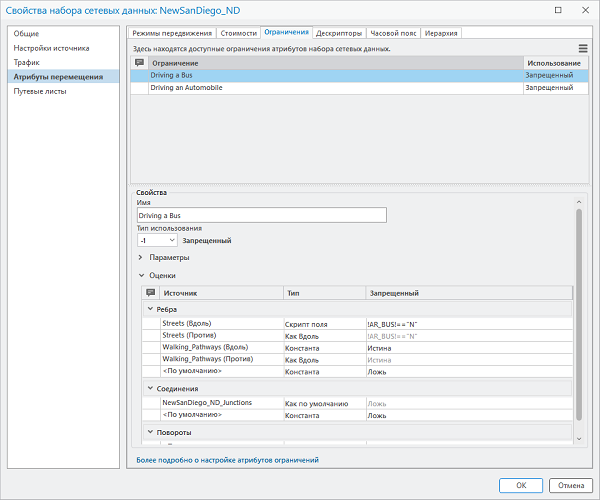

Во первых, вы создадите базовые ограничения для моделирования вождения автомобиля, вождения автобуса и ходьбы.
  2. Щелкните страницу Атрибуты передвижения, а затем вкладку Ограничения.
  3. Щелкните кнопку Меню Меню в правом верхнем углу вкладки Ограничения и выберите Новое.
  4. Введите Driving an Automobile (Вождение автомобиля) в качестве имени нового ограничения.
  5. Оставьте Тип использования как Запрещенный.
  6. В секции Оценки в группе Ребра в строке Streets (вперед) измените значение Тип с Такой же, как по умолчанию на Скрипт поля.
    Появится знак X рядом со строками Streets (вперед) и Streets (назад), но после того, как вы выберете поле, которое будет служить основой для оценки, этот знак исчезнет.
  7. Дважды щелкните в столбце Запрещено в строке Streets (вперед), чтобы стала доступна кнопка Настройки скрипта поля , затем щелкните кнопку Настройки скрипта поля.

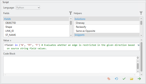

  8. Введите !AR_AUTO!=="N" в поле Значение и щелкните OK.
    Это поле указывает, может ли легковой автомобиль легально перемещаться по этой дороге. Значение Y указывает, что автомобили могут ездить по этой дороге, а значение N говорит о том, что автомобили не могут ездить по этой дороге.
    Ограничения всегда будут типа Булевы. Когда вы определяете скрипт поля, скрипт элемента или функцию для ограничения, вы указываете этому ограничению, какие значения, возвращаемые выражением, скриптом или функцией будут считаться истинными (True), оказывающими влияние на это ребро. Любое другое значение будет считаться как False, никак не влияя на это ребро. В нашем случае, когда ограничение влияет на ребро, оно будет препятствовать передвижению по нему.
  9. Оставьте для Streets (Against) значение Так же, как вперед.
  10. Для Walking_Pathways (вперед) измените Тип на Constant, а Запрещено на True.
  11. Оставьте для Walking_Pathways (назад) значение Так же, как вперед.
    Walking_Pathways никогда не должен позволять движение транспортных средств по пешеходным дорожкам, поэтому вы можете установить постоянное значение, которое всегда будет ограничивать движение по ним, если данное ограничение будет активировано.
  12. Добавьте новое ограничение, запрещающее движение автобусов по определенным дорогам, для чего повторите шаги с 4 по 11, назовите это ограничение Вождение автобуса и используйте поле AR_BUS.
    Страница ограничения в Свойствах набора сетевых данных, отображающая ограничение на вождение автобуса

  16. В диалоговом окне настроек оценки в поле Значение введите !AR_PEDEST! == "N".
    Так на дороги между штатами или другие дороги с интенсивным движением, которые запрещены для пешеходов, будет наложено ограничение, если активировано ограничение Пешком.
  17. Оставьте настройки оценки по умолчанию для ребра Walking_Pathways.

  20. В Streets (вперед) измените Тип оценки на Скрипт поля.
  21. В настройках оценки в поле Значение введите !PAVED! == "N".
    Таким образом, любое ребро, имеющее значение N в поле PAVED, будет по возможности избегаться.

  24. Дважды щелкните в столбце Запрещено в Streets (вперед), чтобы стала доступна кнопка Настройки скрипта поля, затем щелкните кнопку Настройки скрипта поля .
    Движение по улицам с односторонним движением обычно ограничено в одном направлении. В этом случае вам нужны разные значения для разных направлений движения вдоль ребра. Вы создадите похожие, но немного отличающиеся выражения полей для каждого направления движения по Streets (улицам).
  25. В списке Помощник дважды щелкните Oneway.
    Это позволит вставить выражение Python, которое будет искать значения N, TF или T, и ограничит это ребро, если у него есть одно из этих значений. Оно записывается как выражение, которое не чувствительно к регистру.
    Значения TF и T, как правило, обозначают, соответственно, Куда-Откуда и Куда. Эти значения указывают, какое направление движения на ребре ограничено. В соответствии с этим выражением движение в направлении Куда - Откуда, или против (в обратном направлении) запрещено, а движение Откуда - Куда, или вперед, разрешено. N будет использоваться в выражениях как для направлений вдоль, так и против. Любая строка, имеющая значение N, будет запрещена к использованию в маршруте.
    Скрипт поля: диалоговое окно Oneway (Односторонее), показывающее, каким должен быть скрипт для ограничения движения в одну сторону в направлении Вперед

  33. Щелкните вкладку Дескрипторы.
  34. Нажмите кнопку Меню Меню и выберите Новый.
  35. Введите название – Ограничение высоты (футы) (Height Limit (Feet).
  36. В Streets (Вперед) измените Тип оценки на Скрипт поля.
  37. Откройте диалоговое окно Настройки оценки на строке Streets (Вперед).
  38. Введите MetersToFeet(!FT_HeightLimit_Meters!) в поле Результат и следующее выражение в поле Блок кода:
    def MetersToFeet(value):
     if value is None:
      return value
     return value / 0.3048
    Это выражение принимает значение из поля FT_HeightLimit_Meters и преобразует его из метров в футы.
  39. В Streets (Против) измените Тип оценки на Скрипт поля.
  40. Откройте диалоговое окно Настройки оценки на строке Streets (Против).
  41. Введите MetersToFeet(!TF_HeightLimit_Meters!) в поле Результат и следующее выражение в поле Блок кода:
     if value is None:
      return value
  42. Щелкните OK, чтобы подтвердить это выражение.
    Вкладка Дескрипторы с заполненным дескриптором

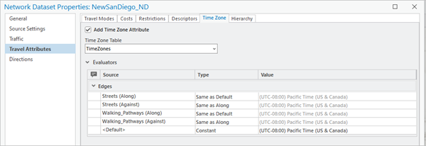

Добавить атрибут часового пояса
Атрибуты часового пояса позволяют набору сетевых данных обрабатывать часовые пояса таким образом, чтобы значения времени суток были пустыми, а наборы сетевых данных, содержащие сведения о трафике, получали значения времени в пути для правильного времени суток. Для некоторых типов сетевого анализа, таких как анализ доставки до двери, требуется атрибут часового пояса. Вы настроите атрибут часового пояса, чтобы можно было выполнять все типы анализа, используя этот набор сетевых данных.
Более подробно об атрибутах часового пояса
  2. Щелкните страницу Атрибуты передвижения, а затем вкладку Часовой пояс.
  3. Установите отметку Добавить атрибут часового пояса.
  4. В ниспадающем списке Таблица часовых поясов убедитесь, что выделена таблица TimeZones.
  5. Убедитесь, что значения в таблице Анализаторы уже заполнены, при этом для анализатора <Default> параметр Тип имеет значение Константа, а для параметра Значение установлено (UTC-08:00) Тихоокеанское время (США и Канада), а другие анализаторы используют значение по умолчанию.
    Таблица Анализаторы
    В таблице TimeZones есть только одна запись, Тихоокеанское поясное время. Это значение, которое соответствует значению в регистре Windows, и именно так набор сетевых данных получает данные об используемом часовом поясе. Поскольку здесь существует только одна запись, набор сетевых данных заполняет это значение как значение по умолчанию и единственное, которое можно использовать. Если набор сетевых данных охватывает несколько часовых поясов, вы можете настроить это с помощью средства оценки полей. Шаги для этого процесса и дополнительная информация об атрибуте часового пояса описаны в документации Атрибут часового пояса.
  6. Щелкните OK в диалоговом окне Свойства набора сетевых данных, чтобы закрепить внесенные изменения и закрыть диалоговое окно.

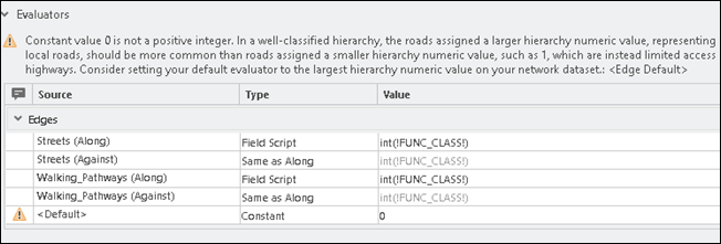

  6. Для строки Streets (вперед) измените тип оценки на Скрипт поля, затем откройте диалоговое окно Настройки оценки.
  7. В окне Результат введите следующее выражение:
    int(!FUNC_CLASS!)
    Для атрибута иерархии надо ввести целочисленное значение больше 0. Поскольку поле FUNC_CLASS является текстовым, необходимо использовать метод конвертации этого значения поля в целое число.
    Конвертируйте значение поля в целое число.
  8. Щелкните OK, чтобы подтвердить это выражение.
  9. Повторите шаги с 6 по 8 в отношении строки Walking_Pathways (Вперед).
    Конвертируйте значения поля в целое для Walking_Pathways (вперед).

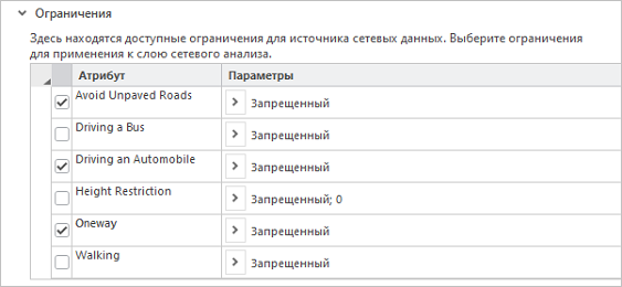

  4. Назовите этот режим передвижения Automobile Time.
  5. Для Описания введите что-либо, чтобы показать, что этот режим передвижения представляет временной способ передвижения за рулем автомобиля.
  6. Оставьте значение Тип как На машине.
  7. В разделе Стоимость убедитесь, что Импеданс установлен на Минуты.
  8. Стоимость расстояния должна быть Мили.
  9. В разделе Ограничения отметьте опции Избегать грунтовых дорог, Вождение автомобиля и Одностороннее движение, как показано на следующем изображении:
    В режиме передвижения Automobile Time отмечены ограничения Избегайте грунтовых дорог, Вождение автомобиля и Одностороннее движение
    При установке режимов передвижения отметьте только один метод передвижения (Вождение автомобиля, Вождение автобуса или Ходьба). Эти ограничения указывают, где использование каждого режима передвижения разрешено правилами. Если отметить больше одного, ограничения могут быть установлены неправильно.
    Атрибут Ограничение по высоте не отмечается, потому что легковые автомобили, как правило, не испытывают проблем с ограничением по высоте на дорогах.

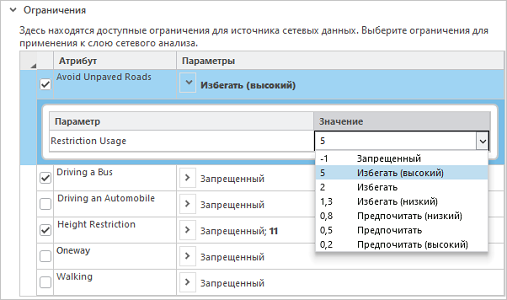

  17. Создайте режим передвижения с именем Tour Bus Time.
  18. Измените значение Импеданс на Минуты.
  19. В разделе Ограничения щелкните Избегать дорог без покрытия.
  20. Измените значение для параметра Использование ограничения на Избегать (по высоте).
    Изменение значения для ограничения Избегать дорог без покрытия с Избегать на Избегать (по высоте)
    Туристические автобусы не очень хорошо справляются с грунтовыми дорогами. Задание параметра Использование ограничения для этого режима передвижения на Избегать (по высоте) гарантирует, что дороги без покрытия будут использоваться только в случае необходимости.
  21. Убедитесь в наличии отметки в поле Избегать дорог без покрытия.
  22. Щелкните Вождение автобуса
  23. Проверьте, что опция Вождение автобуса включена.
  24. Щелкните Ограничение по высоте.
  25. Измените значение параметра Высота транспортного средства (футы) на 11.
    Какое бы значение здесь ни указывалось, оно будет значением по умолчанию, используемым для оценки высоты автомобиля по отношению к пределу высоты на дороге. Одиннадцать футов - хорошее значение по умолчанию для высоты транспортного средства, потому что большинство одноуровневых туристических автобусов в среднем имеют высоту от 10 до 11 футов.
  26. Убедитесь, что отметка Ограничение высоты установлена, а для Использование ограничений задано Запрещено.

  5. Дважды щелкните столбец Значение в <По умолчанию>, чтобы стала доступна кнопка Настройки категории поворотов .
    Обратите внимание, что в значении теперь указывается, что существует 20 категорий поворотов, а не 5, как было показано, когда вы настраивали оценка категорий поворотов.
  6. Нажмите кнопку Настройки категорий поворотов, Задать выражение чтобы открыть диалоговое окно Оценка категорий поворотов.
    Обновленный оценка категорий поворотов с дорогами, разбитыми по категориям
    Раздел Диапазон азимутов поворота остается без изменений, но теперь есть раздел, который называется Классы дорог. Этот раздел позволяет вам задать, при каких значениях иерархии оценка категорий поворотов будет считать дороги главными, второстепенными или местными.
    По умолчанию, он будет использовать диапазоны, которые заданы в атрибуте иерархии. Оставьте диапазоны по умолчанию, если у вас нет веских причин для изменения этих диапазонов.
    В разделе Время перемещения категории поворотов теперь, когда дороги могут быть классифицированы в соответствии с иерархией, отображается больше категорий поворотов.
  7. В группе Левый поворот измените значение Секунды для Местные (Local): Местные : Любые (Any) от 5 до 7.
    Столбцы указывают класс дороги, на которой поворот начинается, класс дороги, на которой он заканчивается, и, если какая-либо дорога пересекается (например, на обычном перекрестке), каков класс этой (пересекаемой) дороги. Например, если вам нужно пересечь главную улицу, чтобы продолжить движение по локальному переулку, вам придется подождать несколько секунд, пока не очистится трафик. По умолчанию, для такого маневра отводится задержка в 15 секунд. Но если вам нужно только пересечь другую небольшую дорогу, чтобы продолжить движение по этому переулку, вам не нужно будет ждать так долго. У этого маневра задержка 2 секунды.
  8. Щелкните OK, чтобы принять эти изменения и закрыть диалоговое окно Оценка категорий поворотов.
  9. Щелкните OK в диалоговом окне Свойства набора сетевых данных, чтобы закрепить внесенные изменения и закрыть диалоговое окно.

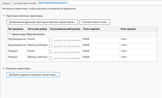

  14. Щелкните кнопку Добавить/Удалить пространственные ориентиры.
    Появится диалоговое окно Добавить/Удалить пространственные ориентиры, в котором будет две группы. Подтверждающие ориентиры позволяют уведомлять водителя о том, что он находится на правильном маршруте; например, “Проезжайте мимо Истлейк-парка слева”. Указатели поворота помогают водителю маневрировать на перекрестке; например, “Поверните налево перед высоким белым цилиндрическим зданием на 1-й авеню”.
    Классы объектов ориентиров должны быть в том же наборе классов объектов, что и набор сетевых данных. Один класс объектов ориентиров может быть зарегистрирован и как ориентир подтверждения, и ориентир указания поворота.
  15. Раскройте вид дерева для MajorAttractions в группе Указание подтверждения.
    Классы объектов ориентиров зарегистрирован либо как ориентиры указания подтверждения, либо как ориентиры указания поворотов для каждого источника ребер. В большинстве случаев вы будете регистрировать класс объектов ориентиров для источников ребер либо как ориентиры указания подтверждения, либо как ориентиры указания поворотов, либо как оба этих типа.
  16. Установите отметку напротив класса объектов MajorAttractions в обоих разделах Подтверждение и Указание поворота.
    В классе объектов MajorAttractions представлены основные достопримечательности города Сан-Диего. Эти достопримечательности могут быть рядом с объектами Streets или Walking_Pathways. Они также могут использоваться для указания подтверждения или поворота. Вы зарегистрируете класс объектов MajorAttractions для всех источников ребер для обеих групп ориентиров.
    Обратите внимание, что когда вы ставите отметку в поле самого верхнего уровня, во всех полях нижних уровней также устанавливаются отметки.
  17. Нажмите ОК, чтобы принять регистрацию пространственных ориентиров.
    Класс пространственных объектов MajorAttractions, зарегистрированный как пространственные ориентиры указания поворота и подтверждения
    Сетка под заголовком Пространственные ориентиры будет заполнена регистрационными данными этого ориентира.

    Заполненная вкладка Ориентиры должна выглядеть примерно так:
    Вкладка Ориентиры с зарегистрированными пространственными и базовыми ориентирами
