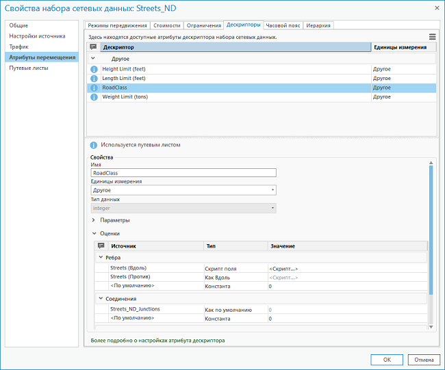

На вкладке Дескрипторы отображаются атрибуты дескрипторов, доступные в наборе сетевых данных, и свойства выбранного дескриптора.
Раздел Свойства отображает настройку выбранного дескриптора. Здесь указываются метаданные атрибутов дескриптора и сведения о настройке параметров и анализаторов.
Дескрипторы отображаются в Свойствах набора сетевых данных, в разделе Атрибуты движения.
Ниже представлены свойства атрибутов дескрипторов:

Создание атрибута дескриптора
Выполните следующие действия для создания атрибута дескриптора:
  1. Доступ к сетевым атрибутам из диалогового окна Свойства набора сетевых данных.
  2. Щелкните вкладку Дескрипторы.
  3. Щёлкните на кнопке Опции Меню в верхнем углу диалогового окна.
  4. Щелкните кнопку Новый Добавить в меню, или нажмите Ctrl+N.
    Под разделом Дескриптор добавится новая строка.
  5. Перейдите в раздел Свойства и введите название нового дескриптора в поле Имя.
  6. Выберите единицы измерения из ниспадающего списка Единицы измерения. Если атрибут дескриптора основан на времени, выберите единицу измерения времени. Если атрибут дескриптора основан на расстоянии, выберите единицу измерения расстояния. Если атрибут дескриптора основан на скорости, выберите единицу измерения скорости. В ином случае выберите Другое.
  7. Разверните раздел Параметры для добавления нового параметра.
    Более подробно о том, как создать параметр
    Более подробно о параметрах
  8. В разделе Анализаторы присвойте анализатор исходным объектам.
    Более подробно присваивании анализатора
    Более подробно об анализаторах
  9. Нажмите OK.
    Атрибут дескриптора сохранится в наборе сетевых данных.
