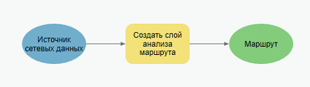

    Модель похожа на приведенный ниже пример в окне ModelBuilder.
    Инструмент Создать слой анализа маршрута
    Примечание:

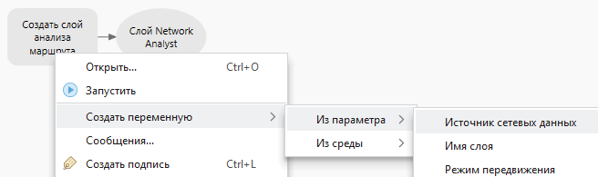

    Входная переменная Источник сетевых данных может отсутствовать. В этом случае щелкните правой кнопкой инструмент Создать слой анализа маршрута и выберите Создать переменную > Из параметра > Источник сетевых данных. Элементы в модели по-прежнему будут отображаться серым цветом, поскольку переменной Источник сетевых данных еще не присвоено значение, но вы можете продолжить выполнение действий руководства.
    Добавьте параметр источника сетевых данных в качестве переменной модели.

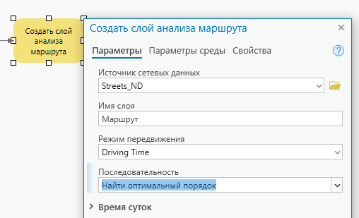

  7. Дважды щелкните инструмент Создать слой анализа маршрута в модели.
    Откроется диалоговое окно инструмента Создать слой анализа маршрута, в котором можно отредактировать параметры.
  8. Измените параметр Последовательность на Найти оптимальный порядок и нажмите ОК, чтобы закрыть диалоговое окно инструмента.
    Опция Найти оптимальный порядок позволяет изменить порядок остановок на маршруте, чтобы минимизировать общее время в пути.
    Диалоговое окно инструмента Слой анализа маршрута со значением параметра Последовательность Найти оптимальный порядок

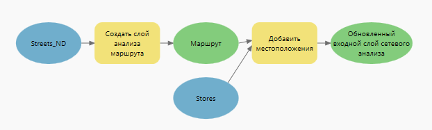

    Модель организована в логическом порядке и напоминает приведенный ниже пример:
    Инструмент Добавить местоположения в ModelBuilder

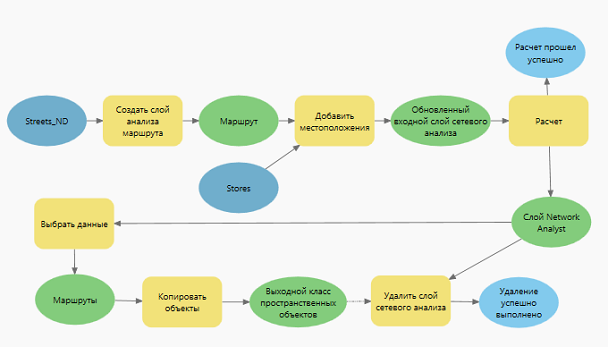

  15. На панели Геообработка перетащите из группы инструментов Анализ набора Инструменты Network Analyst инструмент Расчет в окно модели.
  16. Соедините выходные данные Обновленный входной слой сетевого анализа с инструментом Расчет. Щелкните Входной слой сетевого анализа в появившемся контекстном меню.
    После расчета сетевого анализа вы сможете извлечь результаты из подслоя в новый класс пространственных объектов. Для этого добавьте инструмент Выбрать данные в свою модель, выполнив несколько следующих действий.
  17. На ленте ModelBuilder в разделе Вставка щелкните ниспадающее меню Утилиты и выберите опцию Выбрать данные.
  18. Соедините Слой сетевого анализа с Выбрать данные. Щёлкните на Входной элемент данных в появившемся контекстном меню.
  19. Откройте Выбрать данные и из ниспадающего меню Дочерний элемент данных выберите подслой Routes.
  20. Нажмите OK.
  21. На панели Геообработка в строке поиска введите Копировать объекты и перетащите инструмент Копировать объекты (Управление данными) в окно модели.
  22. Соедините Маршруты и Копировать объекты и щелкните в появившемся контекстном меню Входные объекты.
    Это скопирует извлеченные объекты из подслоя Routes в новый класс объектов базы геоданных вашего проекта.
  23. На панели Геообработка откройте набор инструментов Инструменты Network Analyst в группе Анализ перетащите инструмент Удалить слой сетевого анализа в окно модели.
    Инструмент Удалить слой сетевого анализа полезен для моделей, в которых слой сетевого анализа создается в качестве промежуточного. Если такую модель запускать несколько раз, в базе геоданных проекта могут накапливаться нежелательные данные подслоев. Этот инструмент позволяет очистить данные слоя сетевого анализа в рабочем процессе модели.
  24. Соедините Выходной класс объектов с инструментом Удалить слой сетевого анализа и щелкните Предварительное условие в появившемся контекстном меню.
    Это позволит гарантировать, что слой сетевого анализа не будет удален до тех пор, пока маршруты не будут скопированы в новый класс пространственных объектов.
  25. Соедините Слой сетевого анализа с инструментом Удалить слой сетевого анализа и щелкните в появившемся контекстном меню Входной слой сетевого анализа.

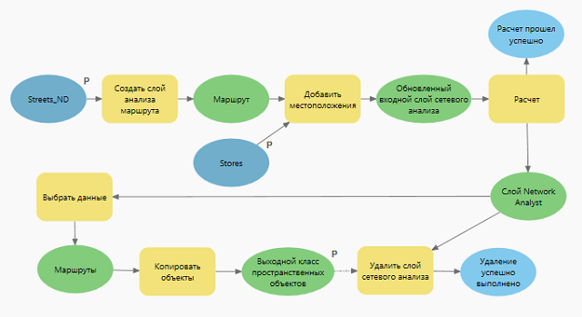

  26. Щелкните кнопку Авто-компоновка , чтобы выровнять элементы модели.
    Автокомпоновка модели
    Примечание:
    Компоновка элементов модели была изменена по сравнению со стандартной, чтобы ее было удобнее просматривать.
  27. Щелкните кнопку Сохранить , чтобы сохранить модель.
  28. Щелкните кнопку Проверить , чтобы убедиться, что все элементы модели работают правильно.
    Более подробно о проверке модели
  29. Нажмите на кнопку Запустить .
    Во время анализа маршрута откроется окно состояния.
  30. По завершении, закройте окно состояния.

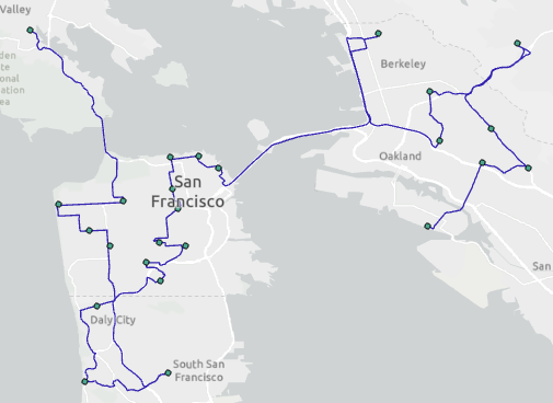

    После успешного запуска модели вы можете дополнительно визуализировать выходные данные этой модели, которые здесь представляют собой класс линейных объектов, в котором хранится маршрут, проходящий через входные местоположения.
  31. На панели Каталог разверните раздел Базы данных и найдите класс объектов Routes_CopyFeatures в базе геоданных проекта.
  32. Добавьте Routes_CopyFeatures к текущей карте для визуализации выходных данных.
    Выходные данные модели анализа маршрута с маршрутом между входными местоположениями
