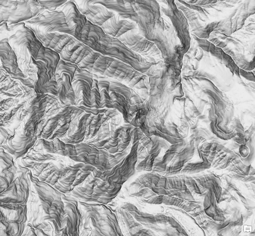

Традиционная отмывка
Это пример изображения с традиционной отмывкой рельефа.

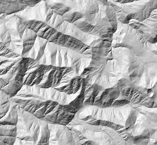

Многонаправленная отмывка
Это пример изображения с многонаправленной отмывкой рельефа.

Многонаправленная отмывка улучшает визуализацию рельефа. Она сочетает свет с шести различных направлений для создания расширенной визуализации рельефа и улучшения визуализации регионов со слабым рельефом. Это улучшает баланс между переэкспонированными и затененными областями карты. Выходные данные подходят для добавления рельефа в качестве фона на топографических, почвенных, гидрологических, почвенно-растительных или других тематических картах, качество которых улучшается при использовании дополнительной топографической информации.
На следующем изображении показаны два типа отмывки:
  • На верхнем рисунке показан результат традиционной отмывки рельефа.
  • На нижнем рисунке показан результат многонаправленной отмывки рельефа.
Традиционная отмывка. Исходная ЦМР предоставлена Геологической службой США (USGS).
Многонаправленная отмывка рельефа
Многонаправленная отмывка рельефа. Исходная ЦМР предоставлена Геологической службой США (USGS).
