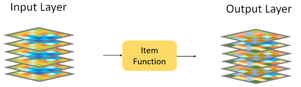

  • Задание шаблона растровой функции для Функции элемента. Например, у вас есть набор данных мозаики с изображениями Landsat за 20 лет и вы хотите вычислить NDVI для каждой сцены во временных рядах. В поле Функция элемента укажите шаблон растровый функции, содержащий растровую функцию NDVI.
    Функция элемента

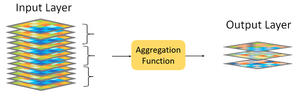

  • Задание шаблона растровой функции для Функции агрегирования. Например, у вас есть многомерный растр, содержащий данные дневных температур за 10 лет, и вы хотите вычислить максимальную температуру за каждый год. На панели Функция агрегирования укажите шаблон растровой функции, который содержит функцию Статистика по ячейкам, выбрав операцию Максимум. В разделе Определение агрегирования задайте для Размерность StdTime, для Тип выберите Ключевое слово интервала и задайте для Ключевого слова интервала Ежегодно.
    Примечание:
    Если входной набор данных мозаики не является многомерным, функция агрегирования не будет поддерживать определение агрегации. Функция агрегирования агрегирует все элементы или каждую группу в одну, если они определены в шаблоне функции агрегирования. Дополнительную информацию об использовании групп в наборе данных мозаики см. в разделе Использование элементов набора данных мозаики в шаблонах растровых функций.

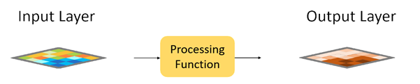

  • Укажите шаблон растровой функции для Функции обработки. Функция или последовательность функций в этом шаблоне используется для отображения нового обработанного растра. Например, укажите шаблон растровой функции, который содержит функцию Цветовая карта, для изменения способа отображения обработанного растра.
    Примечание: если входным слоем является многомерный растр, функция обработки применяется к текущему отображаемому срезу. Если входные данные представлены слоем мозаики, или набором данных мозаики, функция обработки применяется к растру мозаики с использованием метода Первый для обработки перекрытий.
    Функция обработки

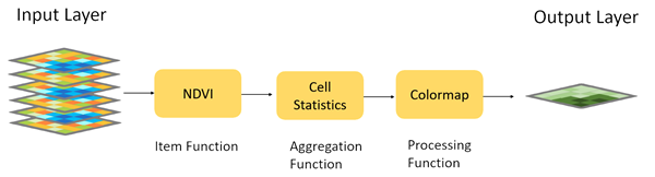

  • Укажите шаблоны для любой комбинации этих трех функций. Например, у вас есть набор данных мозаики, содержащий временные ряды снимков Landsat, и вы хотите сгенерировать составное изображение с максимумом NDVI. В поле Функция элемента укажите шаблон растровой функции, который содержит функцию NDVI. Для Функция агрегирования укажите шаблон растровой функции, который содержит функцию Статистика по ячейкам, выбрав операцию Максимум. Для Функции обработки, укажите шаблон растровой функции, который содержит функцию Цветовая карта.
    Примечание:
    Порядок функции обработки соответствует порядку входных параметров. Например, Функция элемента будет обработана первой.
    Комбинации шаблонов
