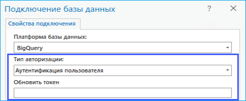

  5. Если вы выберете Аутентификацию пользователя, предоставьте токен обновления.
    Аутентификация пользователя для подключения к BigQuery

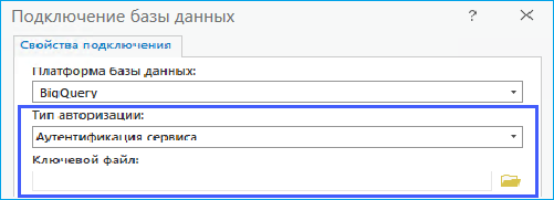

  6. Если вы выберете Аутентификацию сервиса, перейдите к местоположению ключевого файла, который содержит учетные данные, необходимые для подключения к BigQuery, выберите файл и щелкните Открыть.
    Аутентификация сервиса для подключения к BigQuery
