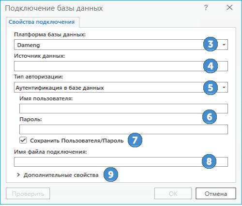

Выполните следующие шаги для подключения к базе данных Dameng с помощью диалогового окна Подключение к базе данных в ArcGIS Pro.
Откройте панель Каталог в ArcGIS Pro.
Щелкните правой кнопкой мыши Базы данных или папку в разделе Папки и выберите Новое подключение к базе данных.
Выберите Dameng из ниспадающего списка Платформа базы данных.
В текстовом окне Источник данных укажите имя сервера, на котором установлен Dameng.
Опция Аутентификация в базе данных выбрана как значение Тип аутентификации. Аутентификация средствами ОС не поддерживается.
Укажите действующее имя пользователя и пароль в текстовых полях Имя пользователя и Пароль.
Дополнительно, снимите отметку с опции Сохранять имя пользователя и пароль, если вы предпочитаете не сохранять свои данные для входа в качестве части соединения.
Такие действия помогут обеспечить безопасность базы данных. Однако в этом случае при каждом подключении вы должны будете вводить имя пользователя и пароль.
Примечание:
Опция Сохранить имя пользователя и пароль должна быть отмечена для файлов подключения, которые вы регистрируете на сайте ArcGIS Server, а также для поиска в ArcGIS Pro данных, к которым осуществляется доступ через этот файл подключения.
Укажите имя для файла подключения в поле Имя файла подключения.
Имя по умолчанию создаётся на основе значений свойств подключения. Вы можете использовать значение по умолчанию или ввести более информативное имя файла.
Это имя, которое будет отображаться на панели и в виде Каталог, а также имя файла
.sde, хранящегося на диске.Если Dameng взаимодействует через порт, отличный от стандартного, разверните раздел Дополнительные свойства, выберите tcp_port в ниспадающем меню Свойство и укажите порт в поле Значение.
Нажмите ОК, чтобы создать файл подключения.
Подключение к базе данных появляется в разделе Базы данных на панели Каталог, а файл подключения (.sde) создается в директории проекта ArcGIS Pro.
