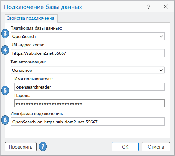

Чтобы создать подключение к кластеру OpenSearch с помощью диалогового окна Подключение базы геоданных в ArcGIS Pro, выполните следующие действия. Цифры на рисунке ниже соответствуют пронумерованным шагам.
Подключение к OpenSearch из диалогового окна Подключение базы данных
  1. Откройте панель Каталог в ArcGIS Pro.
  2. Щелкните правой кнопкой мыши Базы данных или папку в разделе Папки и выберите Новое подключение к базе данных.
  3. В ниспадающем списке Платформа базы данных выберите OpenSearch.
  4. В текстовом поле URL-адрес хоста укажите URL-адрес для подключения к кластеру OpenSearch.
    Если кластер взаимодействует через порт, отличный от порта 80 для HTTP-соединений или порта 443 для HTTPS-соединений, добавьте двоеточие (:) и номер порта в конце URL-адреса. Например, если хост https://sub.dom2.net обменивается данными через порт 55667, введите https://sub.dom2.net:55667 в качестве URL-адреса хоста.
  5. Укажите действительные учетные данные базовой аутентификации в текстовых полях Имя пользователя и Пароль.
    Примечание:
    В настоящее время в ArcGIS поддерживается только базовая аутентификация.
  6. Укажите имя для файла подключения в поле Имя файла подключения.
    Имя по умолчанию создаётся на основе значений свойств подключения. Вы можете использовать значение по умолчанию или ввести более информативное имя файла.
    Это имя, которое будет отображаться на панели и в виде Каталог, а также имя файла .dbconn, хранящегося на диске.
  7. Щелкните Проверить, чтобы убедиться, что информация о подключении действительна и экземпляр доступен.
  8. Нажмите ОК, чтобы создать файл подключения.
Подключение к базе данных появляется в разделе Базы данных на панели Каталог, а файл подключения (.dbconn) создается в директории проекта ArcGIS Pro.
Убедитесь, что учетная запись, которая используется для подключения, имеет необходимые права доступа к ресурсам в кластере OpenSearch.
