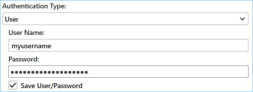

  5. В ниспадающем меню Тип аутентификации выберите один из следующих методов аутентификации:
    • Пользователь — введите имя пользователя и пароль или программный токен доступа, используемый в качестве пароля.
      См. техническую статью Каковы рекомендации Esri по устранению возможных сбоев в работе из-за предстоящего внедрения многофакторной аутентификации Snowflake? для получения дополнительной информации.
      Если вы будете использовать файл подключения к базе данных для публикации веб-слоев или работы с моделями геообработки, вы должны поставить отметку Сохранить пользователя / пароль.

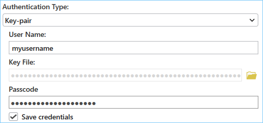

    • Пара ключей — введите имя пользователя и укажите файл ключа (.p8), настроенный для пользователя.
      Используйте аутентификацию по паре ключей, если вы будете регистрировать этот файл подключения на сайте ArcGIS Server.
      Если вы будете использовать файл подключения к базе данных для публикации веб-слоев или использования в моделях геообработки, необходимо отметить Сохранить учетные данные.
      Аутентификация по паре ключей с зашифрованным файлом ключей
  6. Если на следующем этапе вы активировали зашифрованный переключатель файлов, вам необходимо ввести код доступа к файлу, как показано на рисунке выше.
