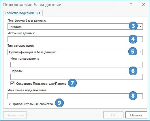

Выполните следующие шаги для подключения к Teradata с помощью диалогового окна Database Connection в ArcGIS Pro.
Диалоговое окно Подключение базы данных
  1. Откройте панель Каталог в ArcGIS Pro.
  2. Щелкните правой кнопкой мыши Базы данных или папку в разделе Папки и выберите Новое подключение к базе данных.
  3. В ниспадающем списке Платформа базы данных выберите Teradata.
  4. В текстовом окне Data source введите IP-адрес сервера Teradata.
    Например, если сервер имеет IPV4-адрес 200.30.200.10, введите 200.30.200.10. Если сервер имеет IPV6 адрес, заключите его в квадратные скобки. Например, для сервера с IPV6 адресом 3020:12z3:y4xw:5099:0:v678:u111:ts22, введите [3020:12z3:y4xw:5099:0:v678:u111:ts22].
    В качестве Типа аутентификации используется опция Аутентификация в базе данных, поскольку аутентификация средствами операционной системы не поддерживается.
  5. Укажите действующее имя пользователя и пароль в текстовых полях Имя пользователя и Пароль.
  6. Снимите отметку с опции Сохранять имя пользователя и пароль, если вы предпочитаете не сохранять свои данные для входа в качестве части соединения.
    Такие действия помогут обеспечить безопасность базы данных. Однако, если вы это сделаете, вам будет предложено вводить имя пользователя и пароль каждый раз при подключении из ArcGIS Pro.
    Примечание:
    Опция Save user name and password должна быть отмечена для файлов подключения, которые вы регистрируете на сайте ArcGIS Server, или если вы хотите выполнять поиск данных, к которым осуществляется доступ через этот файл подключения.
  7. Укажите имя для файла подключения в поле Имя файла подключения.
    Имя по умолчанию создаётся на основе значений свойств подключения. Вы можете использовать значение по умолчанию или ввести более информативное имя файла.
    Это имя, которое будет отображаться на панели и в виде Каталог, а также имя файла .sde, хранящегося на диске.
  8. Если вам требуются дополнительные параметры для подключения к базе данных — например, порт, не заданный по умолчанию, — разверните раздел Дополнительные свойства, введите параметр в поле Свойство и введите соответствующую настройку параметр в поле Значение.
    Ознакомьтесь с документацией Teradata для получения информации о дополнительных параметрах подключения.
  9. Нажмите ОК, чтобы создать файл подключения.
Подключение к базе данных появляется в разделе Базы данных на панели Каталог, а файл подключения (.sde) создается в директории проекта ArcGIS Pro.
