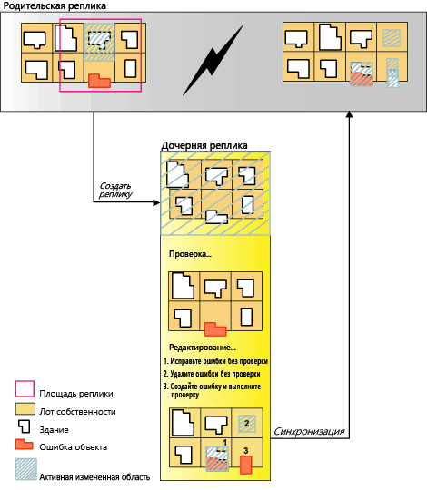

В расположенном ниже примере описывается поведение топологии при синхронизации. При создании реплики вся область отмечается как измененная область. После проверки объекты-ошибки все еще останутся.
После этого производятся три изменения:
  • Ошибка исправляется, но не проверяется.
  • Здание удаляется, но не проверяется.
  • Ошибка создается и проверяется.
При синхронизации дочерней реплики с родительской репликой все эти изменения появятся в родительской версии в виде измененных областей, и их будет нужно проверить.
Поведение топологии при синхронизации
