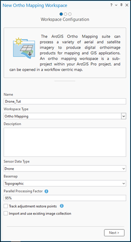

Первым этапом создания рабочей области ортокартографирования с использованием изображений БПЛА является настройка рабочей области. Выполните следующие шаги, чтобы завершить этап Конфигурация рабочей области.
  1. На вкладке Изображения щелкните Новая рабочая область.
  2. На странице Настройка рабочей области введите имя рабочей области.
  3. Используйте стрелку ниспадающего списка Тип рабочей области, чтобы выбрать Ортокартографирование.
  4. Для Типа данных сенсора выберите из ниспадающего списка БПЛА.
  5. При необходимости используйте ниспадающий список Базовая карта, чтобы выбрать базовую карту, которую вы хотите использовать в виде подложки для коллекции изображений.
    Вы также может импортировать и использовать имеющуюся коллекцию изображений для вашей рабочей области.
  6. Дополнительно, задайте значение Коэффициент параллельной обработки для рабочей области. Значение по умолчанию 50% означает, что половина всех ядер ЦП будет использоваться для поддержки обработки ортокартографирования.
  7. Дополнительно можно поставить отметку Отслеживать точки восстановления выравнивания, чтобы иметь возможность вернуть рабочую область в предыдущее состояние.
  8. Дополнительно можно отметить опцию Импортировать и использовать существующую коллекцию изображений, чтобы импортировать и использовать существующий набор данных мозаики.
    Страница Конфигурация рабочей области ортокартографирования
  9. Щелкните Далее.

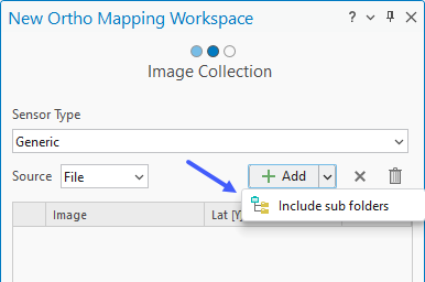

  2. Для параметра Источник убедитесь, что выбрано значение Файл. Если нужно указать папку вместо перечисления всех изображений, можно щелкнуть пункт Папка в ниспадающем меню Источник.
  3. Щелкните кнопку Добавить, чтобы перейти в папку и загрузить в проект изображения с БПЛА. Если изображения находятся во вложенных папках, щелкните ниспадающее меню Добавить изображения и выберите опцию Включить вложенные папки.
    Страница Коллекция изображений рабочей области ортокартографирования
    Убедитесь, что все изображения в папке сняты одной и той же камерой. Для разных папок могут использоваться разные камеры. Также убедитесь, что указанная папка содержит изображения, иначе будет показано предупреждение, и кнопка Далее станет неактивной.

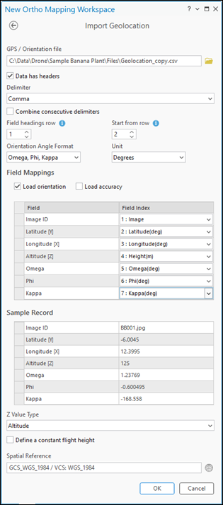

  4. Для параметра Геолокация щелкните кнопку Импорт Импорт, чтобы открыть окно Импорт геолокации.
    Примечание:
    Если у изображений в вашей коллекции отсутствует заголовок EXIF, укажите текстовый файл Геолокация GPS, например, файл с разделителями-запятыми (.csv), в котором содержатся значения для полей: Image Name, Latitude, Longitude и Altitude, а также дополнительно Omega, Phi и Kappa, либо Крен, Тангаж и Рыскание. Файл геолокации должен быть предоставлен поставщиком вместе с изображениями с БПЛА.
  5. В окне Импорт геолокации для файла GPS/Ориентация щелкните кнопку Обзор, чтобы найти и выбрать текстовый файл GPS на диске, затем щелкните OK.
  6. Установите соответствующее значение Разделитель.
  7. Для параметра Строка заголовков полей укажите номер строки, с которой начинаются заголовки полей для параметров внешней ориентации. Возможно, вам потребуется создать копию GPS-файла и открыть ее, чтобы определить номер строки.
    Примечание:
    Возможно, вам потребуется создать копию GPS-файла, а затем открыть ее, чтобы определить номер строки.
  8. В Начать со строки укажите номер строки, с которой начинаются параметры внешней ориентации.
  9. Выберите соответствующее значение Формата угла ориентации и Единицы измерения из ниспадающего списка.
  10. Надлежащим образом сопоставьте поля данных о внешней ориентации, используя опции в разделе Сопоставления полей.
  11. Проверьте точность сопоставлений полей в разделе Запись выборки.
    Страница Импорт геолокации рабочей области ортокартографирования
  12. Щелкните OK, чтобы сохранить настройки. Вы вернетесь на панель Коллекция изображений мастера.
