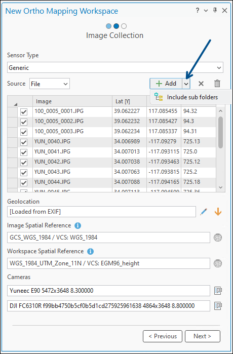

  10. На странице Коллекция изображений выберите тип сенсора, используя ниспадающее меню Тип сенсора. Или выберите RedEdge или Altum для одной из поддерживаемых многосенсорных систем.
    Рабочая область ортокартографирования БПЛА поддерживает стандартный тип сенсора, т.е. БПЛА с одним сенсором, и несколько моделей камеры. Дополнительные сведения о настройке рабочей области для этих типов сенсоров см. в разделе Создание рабочей области ортокартографирования для сенсоров Red Edge или Altum.
    Примечание:
    Для поддержки точного блочного уравнивания убедитесь, что параметры модели камеры, такие как фокусное расстояние, определены точно. В окне Коллекция изображений свойства модели камеры можно редактировать, чтобы привести параметры камеры в соответствие со спецификациями производителя.
  11. Щелкните Файл в разделе Источник, щелкните кнопку Добавить, чтобы перейти в папку и загрузить в проект изображения с БПЛА. Если изображения находятся во вложенных папках, щелкните ниспадающее меню Добавить изображения и выберите опцию Включить вложенные папки.
    Если нужно указать папку вместо перечисления всех изображений, можно щелкнуть пункт Папка в ниспадающем меню Источник, чтобы создать рабочее пространство. Отметьте опцию Включить вложенные папки для включения вложенных папок. Убедитесь, что все изображения в папке сняты одной и той же камерой. Для разных папок могут использоваться разные камеры. Также убедитесь, что указанная папка содержит изображения, иначе будет показано предупреждение, и кнопка Далее станет неактивной.
  12. Если у изображений в вашей коллекции отсутствует заголовок EXIF, укажите текстовый файл Геолокация GPS, например, файл с разделителями-запятыми (.csv), в котором будут содержаться значения для полей: Image Name, Latitude, Longitude и Altitude, а также дополнительно Omega, Phi и Kappa.
    Файл геолокации должен быть предоставлен поставщиком вместе с изображениями с БПЛА. Щелкните кнопку Импорт Импорт, чтобы перейти к текстовому файлу GPS.
    Z-значения обычно записываются как высоты над вертикальным датумом или высоты над точкой взлета БПЛА. Чтобы изменить привязку по высоте для вашей коллекции изображений, щелкните кнопку Редактировать рядом с информацией о Геолокации. Если ваш БПЛА передает высоты относительно точки взлета для Типа значения Z выберите Высота полета, если относительно вертикального датума, выберите Высота. Нажмите OK, чтобы сохранить настройки на странице Редактировать привязку геолокации.
  13. При необходимости щелкните кнопку Пространственная привязка рабочей области SRS, чтобы выбрать систему привязки карты и вертикальную систему координат.
Пространственная привязка автоматически заполняется GPS-местоположениями ваших данных. Система координат рабочей области используется на карте, а также в итоговой ортомозаике и в ЦМР.
  1. Если тип камеры отсутствует в сведениях EXIF, щелкните кнопку Свойства Свойства, чтобы открыть страницу Редактировать параметры камеры и выбрать значения Производитель камеры и Модель камеры.
    После того, как выбраны производитель и модель камеры, мастер заполнит форму на основе данных из базы данных поддерживаемых камер, вычислит модель камеры, также известную как внутренняя ориентация. Если камера не поддерживается, вы можете указать сведения о камере на странице Изменить параметры камеры и сохранить их. Настройка параметров камеры используется для вычисления модели камеры.
